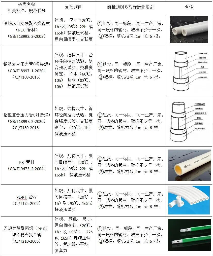

【正文】本文根据实际工程需要和相关规范对机电安装工程材料进场复验进行了汇总。本项目统计了相应需要进行复验的工程材料,材料进场时将对其进行现场抽样检测,同时送往具有相应检验资质的检验机构进行材料复验,严格把控进场材料质量。

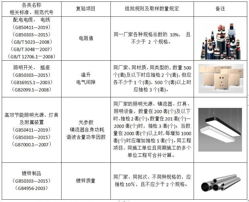

一.
配电与照明系统材料

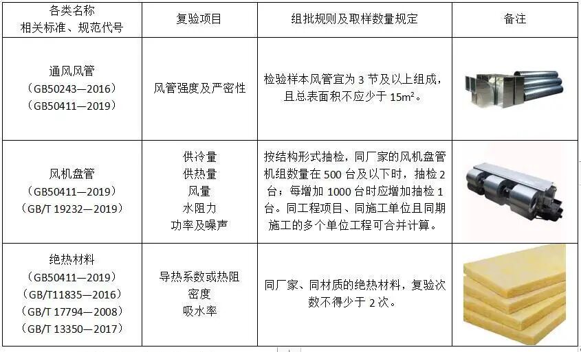

二.
通风与空调系统材料

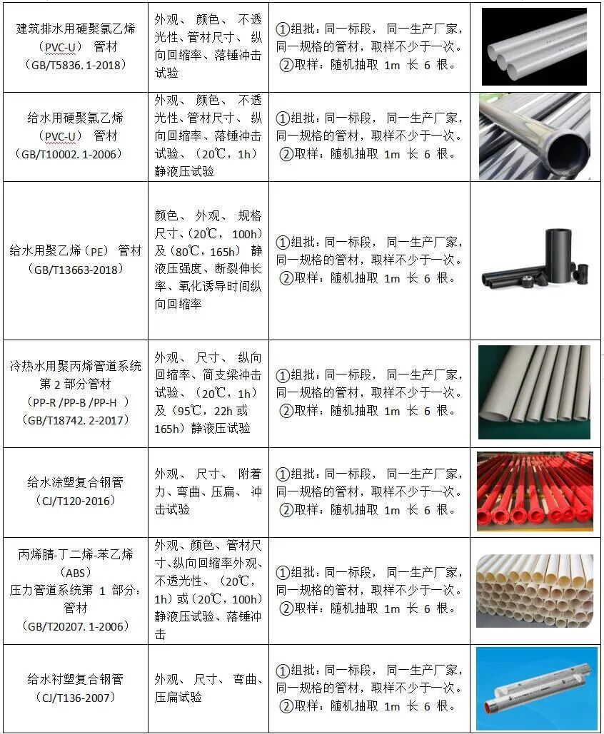

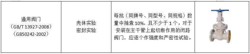

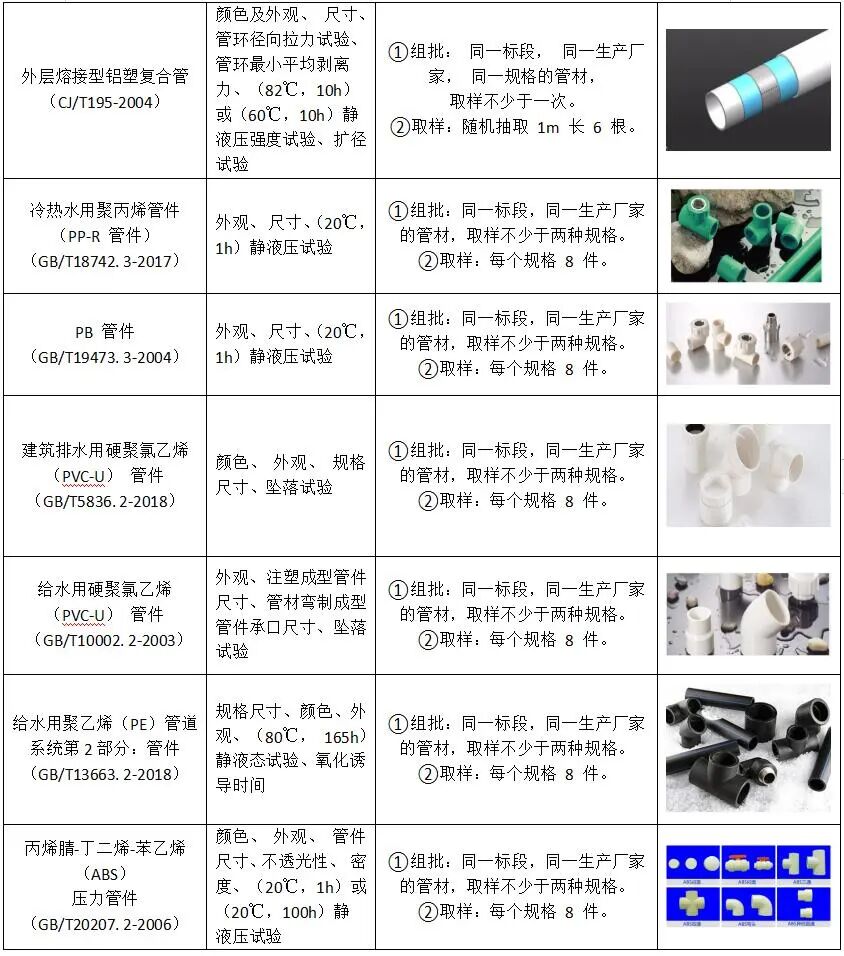

三.
建筑给排水系统材料

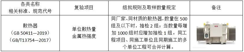

四.
采暖节能材料
【结语】本文尽可能地总结了机电安装工程材料进场的复验项目、最新的相关标准及规范以及组批规则及取样数量的相关内容,不足之处望各位领导、同事指正。
