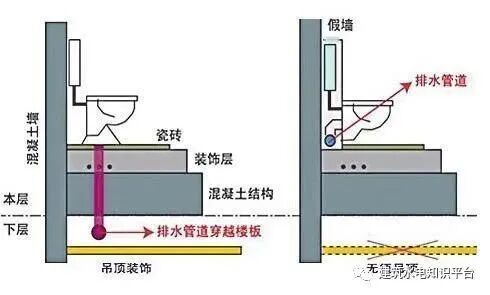

什么是同层排水系统?
  同层排水技术是指所摆放的卫生器具不穿楼板。在同楼层内平面施工敷设使废弃物的排放超过其他排放方式,让它们顺利进入排水总管,一旦发生需要疏通清理的情况,在本层套内就能解决问题的排水方式。同层排水系统简称“同层安装”,也叫同层排水。

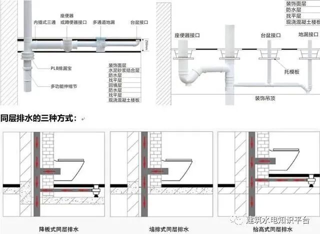

  同层排水系统有哪些分类?同层排水技术按排水横管不同、敷设位置和管件不同,可分为三种类型:
  1、墙体隐蔽式同层排水系统,其主要特点是坐便器的冲洗水箱和给水排水管道均隐蔽在墙体内。
  2、排水集水器同层排水系统,其主要特点是在楼板架空层内设置排水集水器,卫生器具排水管均接入排水集水器后集中排放。
  3、常用的同层排水系统,分降板法和卫生间地面局部提高法两种。已开发出排水集水器同层排水系统。
  同层排水系统设计要点有哪些?接下来以常用的同层排水系统为例,为大家做一个简单介绍。
  对于国内常用同层排水系统来会说,其主要是用作生活污、废水重力流排放,一般采用常规管件,管件不需特制,管材可以是柔性排水铸铁管等,其设计方法,管道布置,管材选用等均可按常规做法。这种系统对楼板处理有两种方法,即地面局部提高法和降板法,降板法采用较多。

同层排水的优点:
1、房屋产权明晰:卫生间排水管路系统布置在本层(套)业主家中,管道检修可在本(家中)内进行,不干扰下层住户。
2、卫生器具的布置不受限制:因为楼板上没有卫生器具的排水管道预留孔,用户可自由布置卫生器具的位置,满足卫生洁具个性化的要求,开发商可提供卫生间多样化的布置格局,提高了房屋的品位。
3、排水噪音小:排水管布置在楼板上,被回填垫层覆盖后有较好的隔音效果,从而排水噪音大大减小。
4、渗漏水机率小:卫生间楼板不被卫生器具管道穿越,减小了渗漏水的机率,也能有效地防止疾病的传播。
5、不需要旧式P弯或S弯:由“座便接入器”“多功能地漏”和“多功能顺水三通”接入,取代了传统下排水方式中各个卫生器具设置的P弯或S弯。由旧式P弯和S弯产生而其自身无法克服的弊端,同层安装排水方式可以全部解决。
