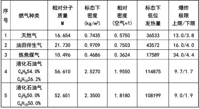

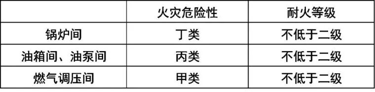

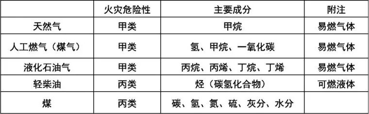

锅炉房火灾危险性类别、数据及单位换算:
(一)建筑物
(二)储存物品
(三)常用燃气的特性表

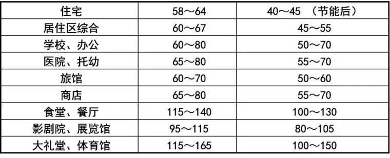

采暖热负荷及热指标:
建筑采暖热耗量由下列组成:
(1)围护结构散热:
影响因素:室内采暖温度、室外采暖计算温度、外墙结构及保温、层高、窗墙比;
(2)新风量;(3)人员及设备散热;(4)辐射热;
热指标(W/m2)
空调冷、热负荷及冷、热指标:
建筑空调冷耗量由下列组成:
(1)围护结构散热:
影响因素:室内空调温度、室外空调计算温度、外墙结构及保温、层高、窗墙比;
(2)新风量;(3)人员及设备散热;(4)辐射热。
空调冷、热指标(W/m2):

1.热负荷
普通住宅:58W/m2(50kcal/hm2)
高级住宅:93W/m2(80kcal/hm2)
办公科研:58W/m2(50kcal/hm2)
商业:93W/m2(80kcal/hm2)
饭店宾馆:93W/m2(80kcal/hm2)
医院:76W/m2(65kcal/hm2)
大专院校:58W/m2(50kcal/hm2)
中小学:58W/m2(50kcal/hm2)
托幼儿园所:76W/m2(65kcal/hm2)
Q=q×F=58W/m2×12×104m2=6.96MW

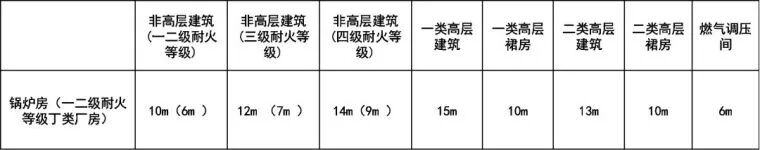

锅炉房区域布置:
独立的锅炉房与其他建筑物的防火间距,不得小于下表的规定:

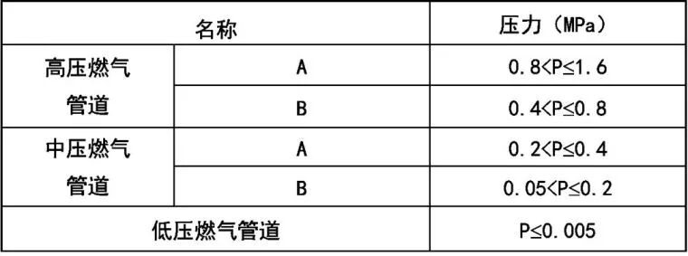

1.室外燃气管道
城镇燃气管道按输送燃气压力P分为5级:

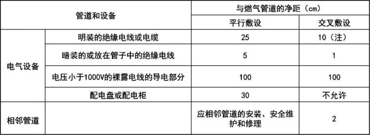

2.室内燃气管道
(1)室内燃气管道和电气设备、相邻管道之间的净距不应小于下表的规定:

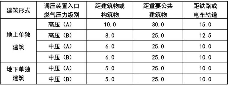

3.燃气调压间、燃气调压箱
调压装置宜设置在单独的建、构筑物内。当自然条件和周围环境许可时,可设置在有围护的露天场地上。调压装置不应设置在地下建、构筑物内。
调压站与其他建筑物、构筑物的水平净距应符合下表的规定:

(1)锅炉房属于丁类生产厂房。大于4蒸吨的锅炉间建筑不低于二级耐 火等级;小于或等于4蒸吨的锅炉间建筑不应低于三级耐火等级。
(2)油箱间、油泵间均属于丙类生产厂房,其建筑不应低于二级耐火等级,上述房间布置在锅炉辅助间内时,应设置防火墙与其他房间隔开。
(3)燃气调压间属于甲类生产厂房,其建筑不应低于二级耐火等级,与锅炉房贴邻的调压间应设置防火墙与锅炉房隔开,其门窗应向外开启并不应直接通向锅炉房,地面应采用不发火地坪。
