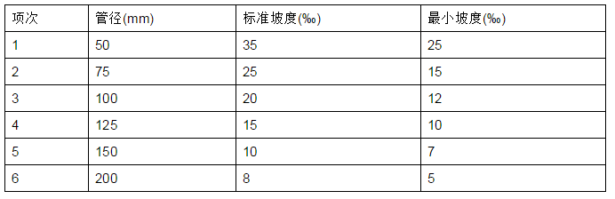

4.2.2生活污水铸铁管道的坡度必须符合设计或本规范表4.2.2的规定。
表4.2.2生活污水铸铁管道的坡度

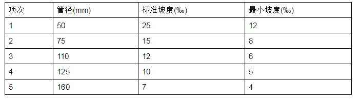

4.2.3生活污水塑料管道的坡度必须符合设计或本规范表4.2.3的规定。
表4.2.3生活污水塑料管道的坡度

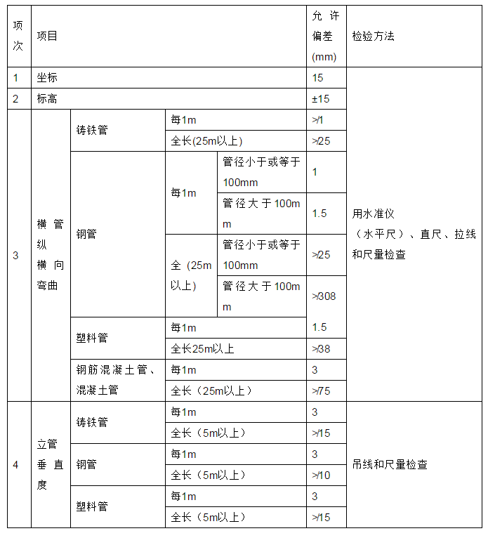

4.2.16室内排水管道安装的允许偏差应符合表4.2.16的相关规定。
表4.2.16室内排水和雨水管道安装的允许偏差和检验方法
