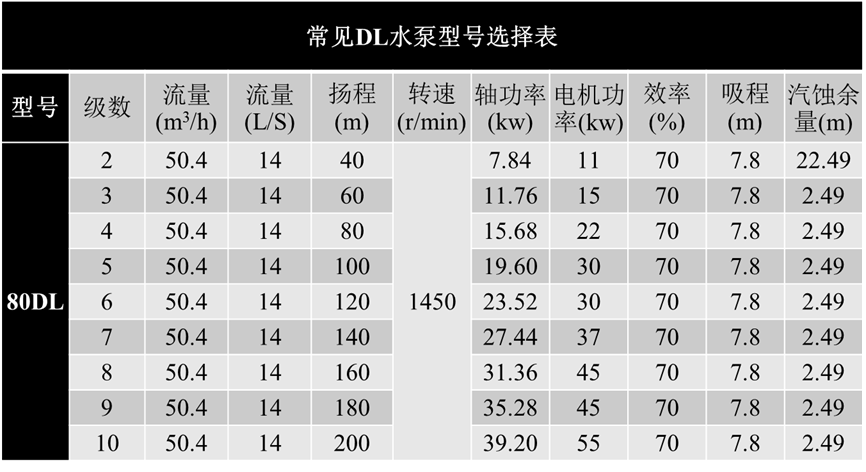

2、临时用水水泵选择
水泵扬程计算公式:
H=(H1+H2+H3)x1.1
流量Q=10L/s=36m3/h(F1以上消防用水量均取为10L/s)
H1 — 最不利端消火栓至泵房地面高度(水柱);
H2 — 水枪喷射水压(水柱),根据设计规范取25水柱;
H3 — 管路损失压头(水柱);
其中H3:
H3=h1+h2=h1+0.2h1=1.2iL
h1 — 沿程水头损失(水柱);
h2 — 局部水头损失(水柱),取沿程水头损失20%
  i — 单位管长水头损失,查表i取0.0269;
  L — 计算管段的长度(m)
通过上述公式计算出水泵的扬程以确定水泵的型号。

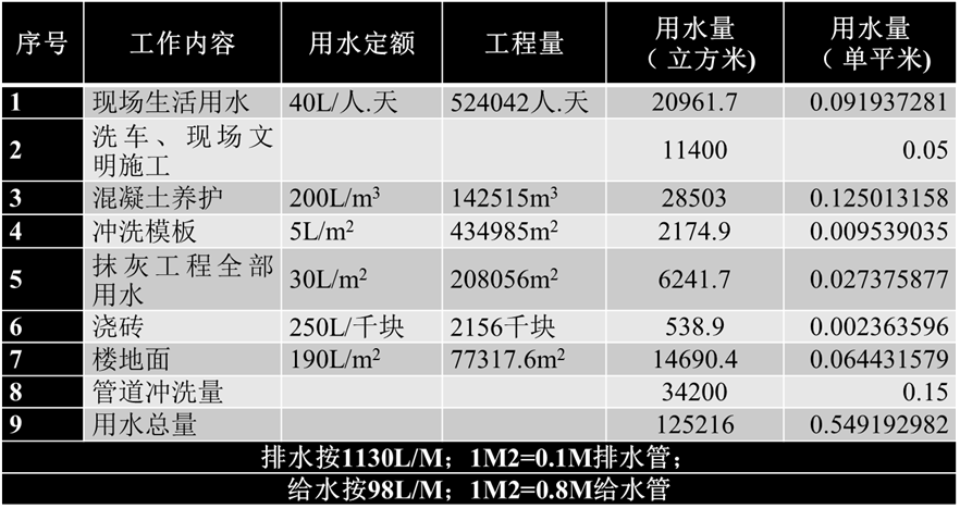

∨施工用水量(以上海长宁来福士二标段为例)
