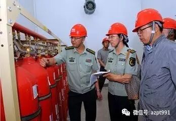

气体灭火系统:
1、防护区内风口、防火阀、风机未参与联动控制。
2、防护区未设置自动泄压口(泄压装置)。
3、防护区的维护结构不能达到0.5小时的耐火极限及1200Pa的耐压极限。
4、储油间未设置呼吸阀、通气管道。
5、气体灭火控制盘系统电源不能满足同时启动气体灭火装置的要求。
6、控制中心不能对气体灭火区域设备进行联动控制。
7、气体灭火防护区未设置手自动转换开关。
8、配电房未设置气体灭火。
