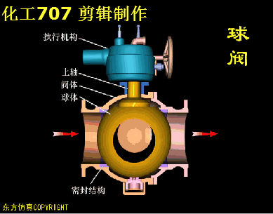

一.截止和开放介质
流道为直通式的阀门,其流阻较小,通常选择作为截止和开放介质用的阀门。
向下闭合式阀门(截止阀、柱塞阀)由于其流道曲折,流阻比其他阀门高,故较少选用。在允许有较高流阻的场合,可选用闭合式阀门。
二.控制流量
通常选择易于调节流量的阀门作为控制流量用。向下闭合式阀门(如截止阀)适于这一用途,因为它的阀座尺寸与关闭件的行程之间成正比关系。

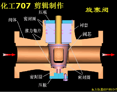

旋转式阀门(旋塞阀、蝶阀、球阀)和挠曲阀体式阀门(夹紧阀、隔膜阀)也可用于节流控制,但通常只能在有限的阀门口径范围内适用。
闸阀是以圆盘形闸板对圆形阀座口做横切运动,它只有在接近关闭位置时,才能较好地控制流量,故通常不用于流量控制。
三.换向分流
根据换向分流的需要,这种阀门可有三个或更多的通道。旋塞阀和球阀较适用于这一目的,因此,大部分用于换向分流的阀门都选取这类阀门中的一种。
但是在有些情况下,其他类型的阀门,只要把两个或更多个阀门适当地相互连接起来,也可作换向分流用。
四.带有悬浮颗粒的介质
当介质中带有悬浮颗粒时,最适于采用其关闭件沿密封面的滑动带有擦拭作用的阀门。
如果关闭件对阀座的来回运动是竖直的,那末就可能夹持颗粒,因此这种阀门除非密封面材料可以允许嵌入颗粒,否则只适用于基本清洁的介质。球阀和旋塞阀在启闭过程中对密封面均有擦拭作用,故适宜用在带有悬浮颗粒的介质中。

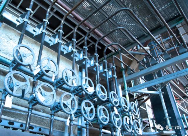

二.安装的一般规定
1.阀门安装的位置不应妨碍设备,管道及阀体本身的操作,拆装和检修,同时要考虑到组装外形的美观。
2.水平管道上的阀门,阀杆朝上安装,或倾斜一定角度安装,不可手轮向下安装。高空管道上的阀门、阀杆和手轮可水平安装,用垂向低处的链条远距离操纵阀的启闭。
3.排列对称,整齐美观;立管上的阀门,在工艺允许的前提下,阀门手轮以齐胸高最适宜操作,一般以距地面1.0—1.2m为宜,且阀杆必须顺着操作者方向安装。
4.并排立管上的阀门,其中心线标高最好一致,且手轮之间净距不小于100mm;并排水平管道上的阀门应错开安装,以减小管道间距。
5.在水泵、换热器等设备上安装较重的阀门时,应设阀门支架;在操作频繁且又安装在距操作面1.8m以上的阀门时,应设固定的操作平台。
6.阀门的阀体上有箭头标志的,箭头的指向即为介质的流动方向。安装阀门时,应注意使箭头指向与管道内介质流向相同。
7.安装法兰阀门时,应保证两法兰端面互相平行和同心,不得使用双垫片。
8.安装螺纹阀门时,为便于拆卸,一个螺纹阀门应配用一个活接。活接的设置应考虑检修的方便,通常是水流先经阀门后流经活接。

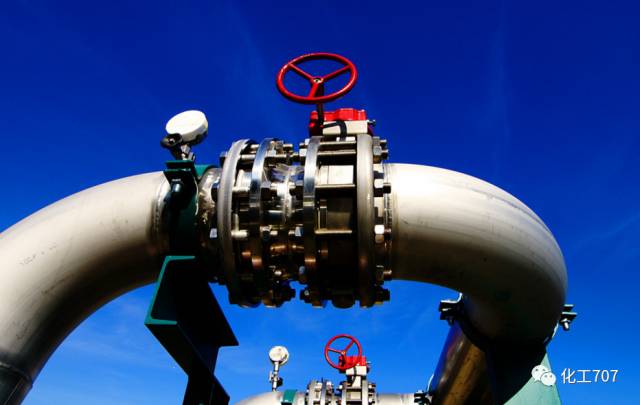

三.安装注意事项
1.阀门的阀体材料多用铸铁制作,性脆,故不得受重物撞击。
2.搬运阀门时,不允许随手抛掷;吊运、吊装阀门时,绳索应系在阀体上,严禁拴在手轮、阀杆及法兰螺栓孔上。
3.阀门应安装在操作、维护和检修最方便的地方,严禁埋于地下。直埋和地沟内管道上的阀门,应设检查井室,以便于阀门的启闭和调节。
4.应保证螺纹完整无损,并在螺纹上缠麻、抹铅油或缠上聚四氟乙烯生料带,旋扣时,需用扳手卡住拧入管子一端的六角阀体。
5.安装法兰阀门时,注意沿对角线方向拧紧连接螺栓,拧动时用力要均匀,以防垫片跑偏或引起阀体变形与损坏。
6.阀门在安装时应保持关闭状态。对靠墙较近的螺纹阀门,安装时常需要卸去阀杆阀瓣和手轮,才能拧转。在拆卸时应在拧动手轮使阀门保持开启状态后,再进行拆卸。

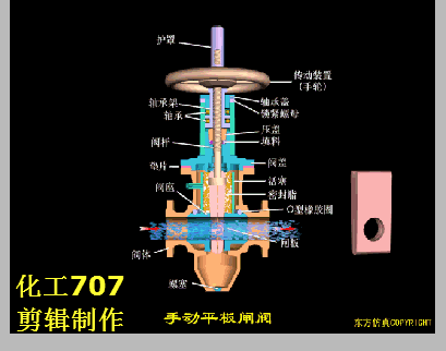

一.闸阀

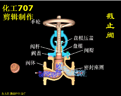

又称闸板阀,是利用闸板来控制启闭的阀门,通过改变横断面来调节管路流量和启闭管路。闸阀多用于对流体介质做全启或全闭操作的管路。
闸阀安装一般无方向性要求,但不能倒装。
二.截止阀
是利用阀瓣来控制启闭的阀门。通过改变阀瓣与阀座的间隙,即改变通道截面的大小来调节介质流量或截断介质通路。安装截止阀必须注意流体的流向。
安装截止阀必须遵守的原则是,管道中的流体由下而上通过阀孔,俗称“低进高出”,不许装反 。

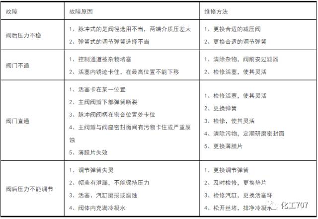

四.减压阀
减压阀是通过调节,将进口压力减至某一需要的出口压力,并依靠介质本身的能量,使出口压力自动保持稳定的阀门。
从流体力学的观点看,减压阀是一个局部阻力可以变化的节流元件,即通过改变节流面积,使流速及流体的动能改变,造成不同的压力损失,从而达到减压的目的。然后依靠控制与调节系统的调节,使阀后压力的波动与弹簧力相平衡,使阀后压力在一定的误差范围内保持恒定。
安 装
1.垂直安装的减压阀组,一般沿墙设置在距地面适宜的高度;水平安装的减压阀组,一般安装在永久性操作平台上。
2.应用型钢分别在两个控制阀(常用于截止阀)的外侧载入墙内,构成托架,旁通管也卡在托架上,找平找正。
3.减压阀应直立地安装在水平管道上,不得倾斜,阀体上的箭头应指向介质流动方向,不得装反。
4.两侧应装设截止阀和高、低压压力表,以便观察阀前后的压力变化。减压阀后的管道直径应比阀前进口管径大2#-3#,并装上旁通管以便检修。
5.薄膜式减压阀的均压管,应连接在低压管道上。低压管道,应设置安全阀,以保证系统的安全运行。
6.用于蒸汽减压时,要设置泄水管。对净化程度要求较高的管道系统,在减压阀前设置过滤器。
7.减压阀组安装结束后,应按设计要求对减压阀、安全阀进行试压、冲洗和调整,并做出调整后的标志。

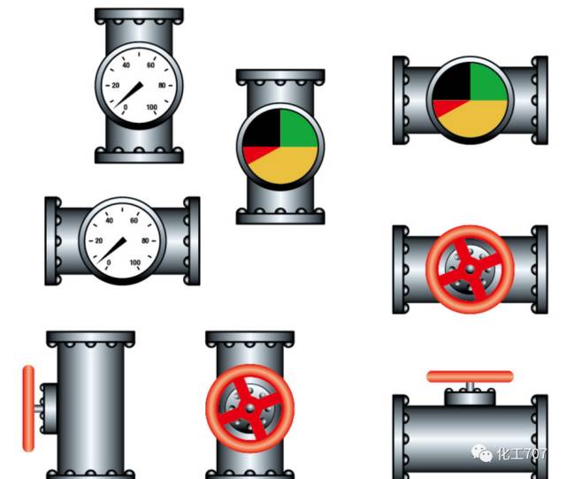

安装过程常见的61种标识符号
(点击图片查看)

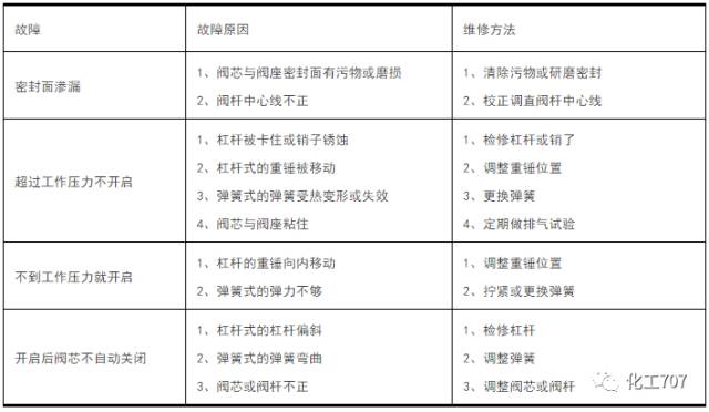

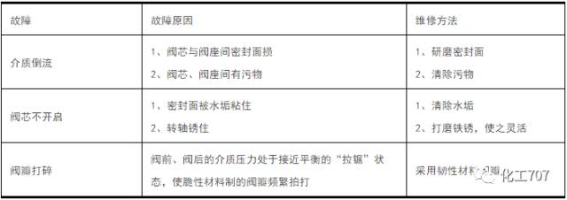

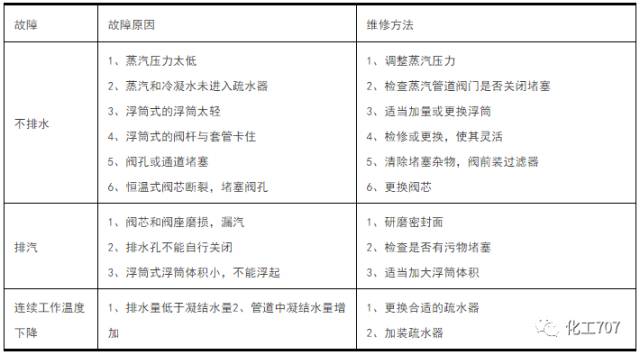

常见故障与原因
(点击图片查看)
一般管道阀门

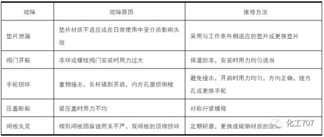

1.填料函泄漏原因与维修方法
2.阀杆失灵原因与维修方法
3.密封面泄漏原因与维修方法
4.其他故障、原因与维修方法
【自动管道阀门】
1.止回阀常见故障、原因、预防与维修
2.疏水阀常见故障、原因、预防与修理
3.减压阀常见故障、原因、预防与维修
4.安全阀常见故障、原因、预防与修理
