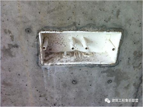

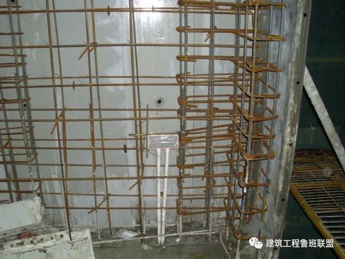

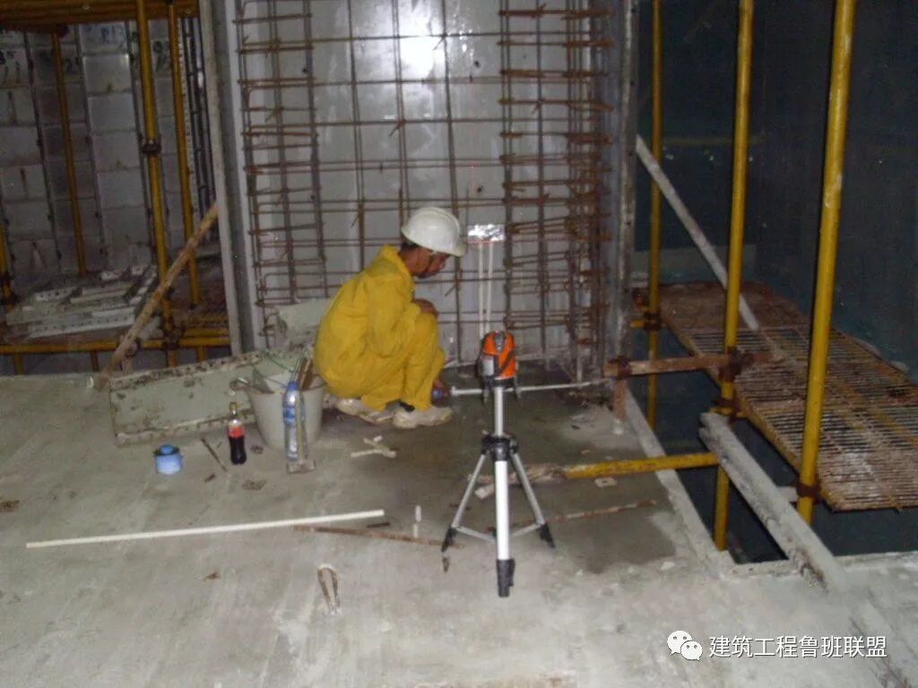

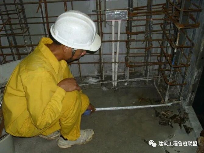

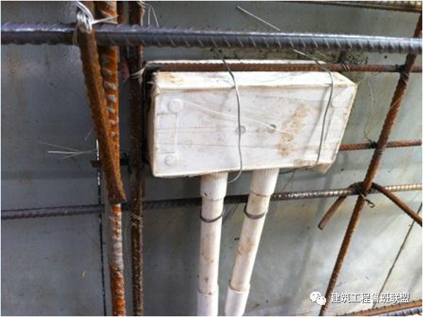

电气线盒

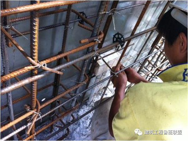

电气线盒精确定位做法:
? 线盒定位采用激光扫平仪控制
? 水平线控制线盒标高,垂直线控制线盒定位

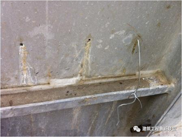

? 线盒定位后在柱筋上固定牢固,控制发生上下左右偏位
? 单侧封模后调整线盒贴至模板面
? 线盒采用铁丝绑扎收紧,控制线盒面与模板面不产生缝隙
? 模板上沿线盒外轮廓钻小孔,以便穿过铁丝收紧线盒

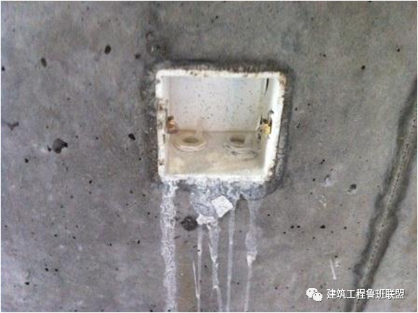

拆模后线盒效果,可实现线盒面平墙面,响应剪力墙不抹灰工艺:
存在问题:
连体线盒在结构内受力后发生轻微变形情况,对使用功能、评估指标无影响,但观感略欠佳。
改进方向:
1、线盒顶加钢筋加固;
2、线盒内填塞密实,填充材料有待试验;
3、由厂家生产加强型线盒。

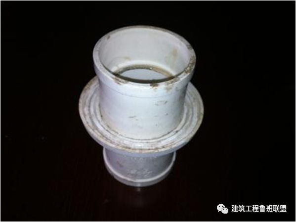

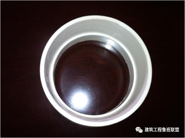

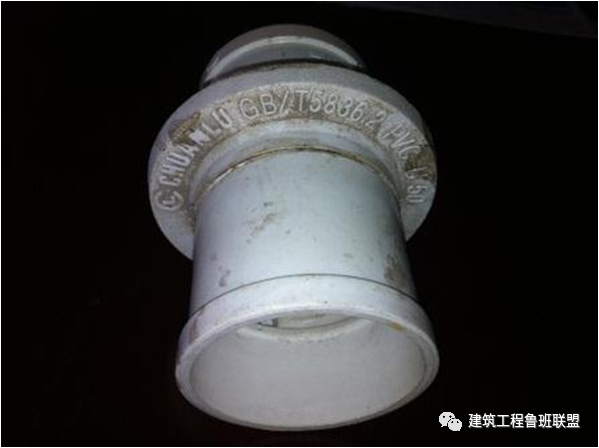

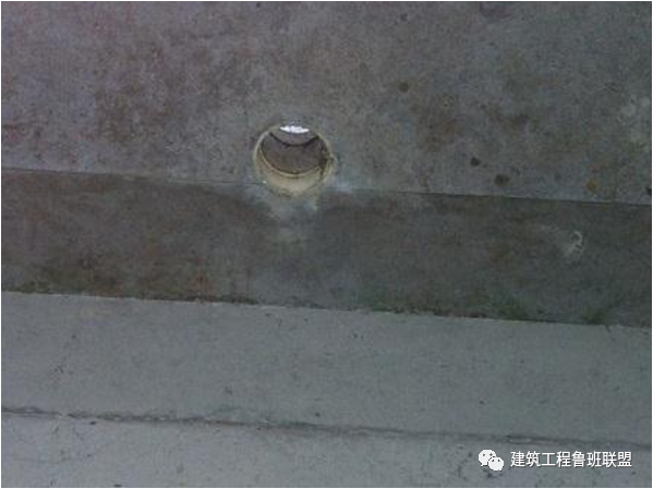

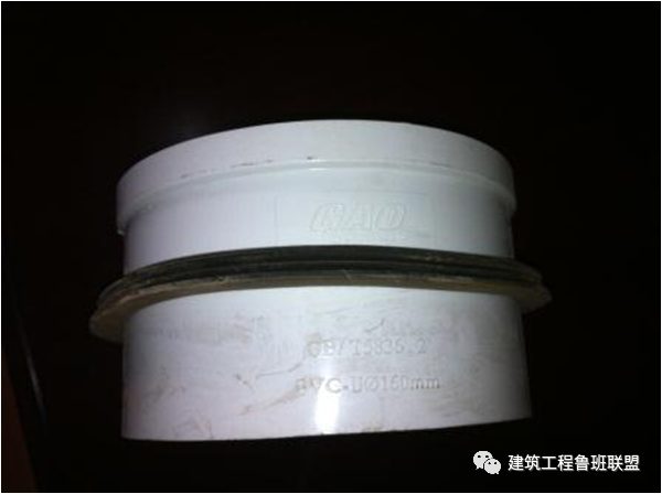

穿楼板套管
阳台穿楼板套管采用UPVC成品直通管件加工制作(?110立管采用?160套管),预埋时加成品橡胶止水圈,套管上端承插口保留,下端承插口切除平整,套管长度为楼板厚度。
套管随主体结构一次浇捣至结构板内,避免常规做法二次封堵管洞渗漏隐患。套管上端承插口平结构面,可避免主体阶段碰撞损坏,安装阶段承插口安装一段短管可将套管升高至完成面以上。
穿楼板套管精确定位做法:
1、根据套管内径用木模板切割圆形模具件;
2、标准层楼板铝模拼装好后进行套管定位放线;
3、定位后将模具件用自攻螺丝固定在铝模板上,如模具件跨多块模板,需在固定前根据模板拼缝进行分解;
4、模具件固定牢固后将套管安装在模具件上;
5、对安装套管模具件模板编号,后续楼层用于同一部位以便精确定位控制。
穿楼板套管拆模后效果,套管上下口平结构面,精确定位:
工艺改进方向:
深化铝模加工图,将套管模具件在厂里加工、安装到位。

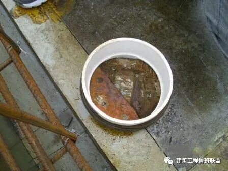

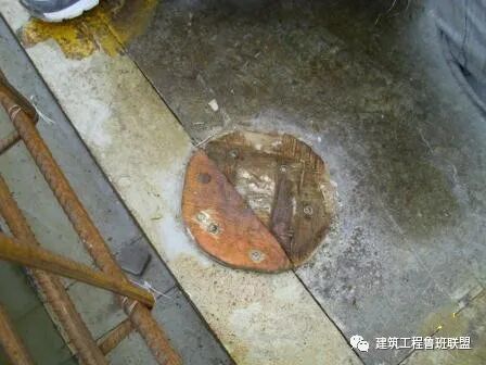

三

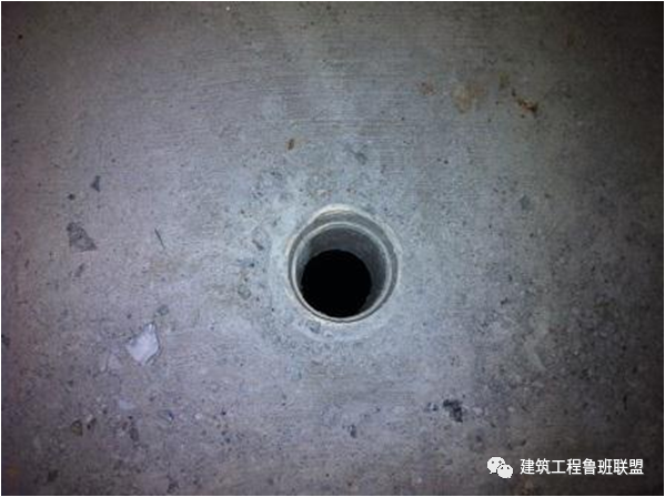

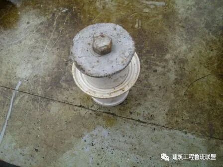

地漏预埋件

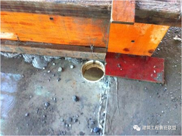

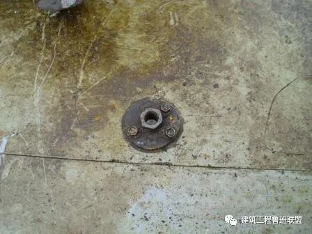

穿楼板地漏预埋件(?50)采用成品直通管件、短管、成品止水环加工制作,套管长度为楼板厚度,可利用短管长度予以调节。
地漏预埋件随主体结构一次浇捣至结构板内,避免常规做法二次封堵管洞渗漏隐患。预埋件上端承插口平结构面,避免主体阶段碰撞损坏,安装阶段直接安装地漏及支管,操作简便、快捷。
地漏预埋件精确定位做法:

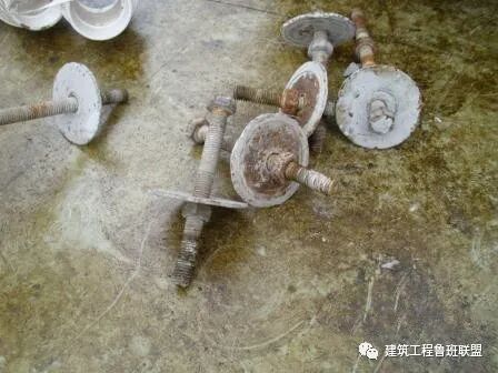

1、根据地漏预埋件内径用铝板切割圆形固定模具件;
2、标准层楼板铝模拼装好后进行地漏定位放线;
3、定位后将模具件用自攻螺丝固定在铝模板上,如模具件跨多块模板则采用木模板模具件,操作方法同穿楼板套管;
4、模具件固定牢固后将地漏预埋件安装在模具件上,用螺杆锁紧;
5、对安装地漏预埋件模板编号,后续楼层用于同一部位以便精确定位控制。
地漏预埋件拆模后效果,上下口平结构面,精确定位,后续安装简便:
工艺改进方向:
深化铝模加工图,地漏模具件在厂里加工、安装到位。

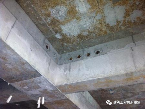

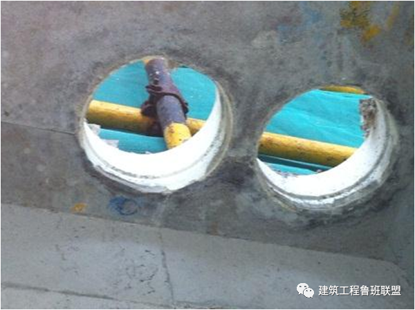

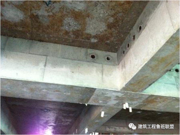

穿梁套管
穿梁给水套管精确定位做法:
1、采用DN40钢管作穿梁钢套管;
2、采用?40PVC管作为套管固定件;
3、标准层梁模板拼装前进行套管放线定位;
4、套管定位后在铝模上开?40圆孔,套管固定件后续穿过该孔固定套管;
5、梁筋安装时进行钢套管初安装,放入梁内定位位置暂不做固定;
6、封梁模板时将套管固定件穿过钢套管并伸出模板已开好?40圆孔;
7、拆除梁模板前将PVC套管取出,确保模板拆除及拆模后观感;
8、对安装穿梁套管模板标号,后续楼层用于同一部位,以便精确定位控制。

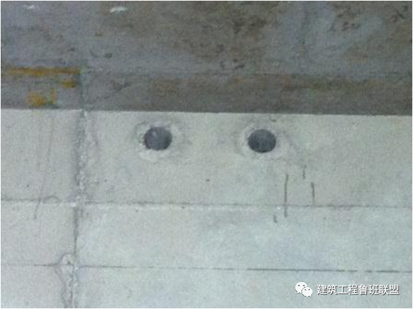

穿梁套管拆模后效果:
套管口表面平整,精确定位。

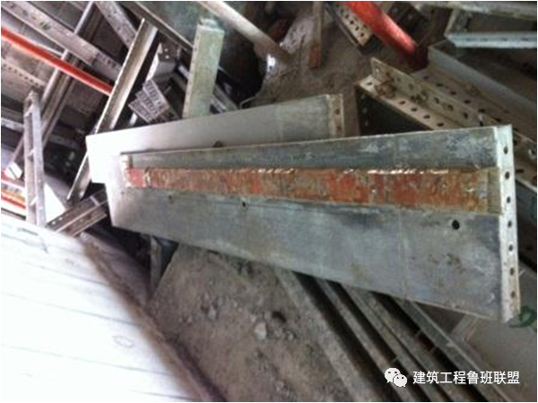

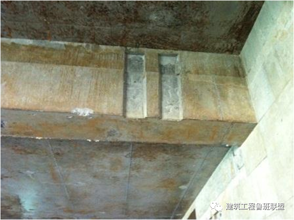

一

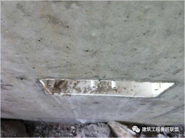

给水管留槽
给水管结构留槽精确定位做法:
1、根据要求预留管槽,采用木模板制作预埋模具件(槽深≦15mm,槽宽≦dn+60mm);
2、标准层墙体、梁模板拼装时进行给水管定位放线;
3、给水管定位放线后将预埋模具件采用自攻螺丝固定在铝模板上;
4、对预埋模具件的模板编号,后续楼层用于同一部位,以便精确定位控制。
给水管留槽拆模后效果:
管槽深度、宽度统一,精确定位。
存在问题:
因管槽深度不超15mm,管道安装后超出结构墙面,因此,有管槽部位墙面需做抹灰处理。
改进方向:
深化铝模加工图,管槽模具件在厂里加工、安装到位。
