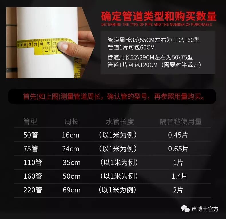

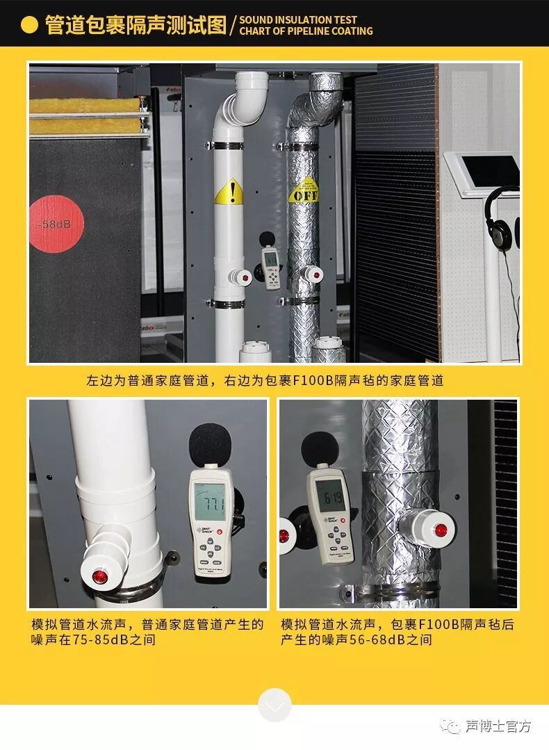

室内管道噪音处理

  • sihizhao
    sihizhao 沙发
    没见过包隔声棉的,做到管井内能减少一定的噪声
