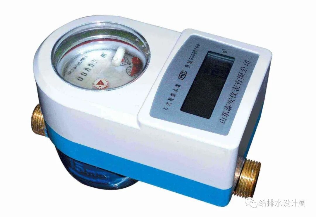

4) IC 卡水表计量收费管理系统:由管理系统和计量系统两部分组成。管理系统包括:微机、写卡器、打印机等设备及相应的管理管件等安装在自来水公司或节水办等水费管理部门。计量系统包括:控制器、远传水表、电磁阀等安装在用水单位。

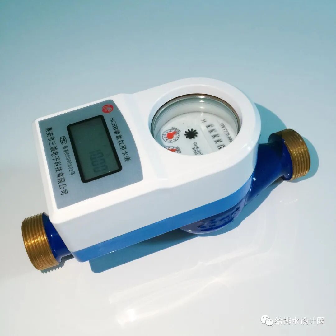

5) 代码交换预收费水表:通过密封的键盘输入八位代码,系统根据加密原则自动恢复用户所购买的“预购水量”,一旦预购水量剩余值为零时,通过先导阀自动关闭管道,达到控制目的。

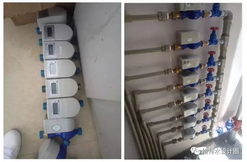

【智能水表安装】
1) 远传水表:本图集收录的远传水表是以 DN< 50 的旋翼式冷热水表为基表,加上远传输出系统构成。安装方式有两种:
A、 仅起到户外抄表作用的远传水表安装较为简单,只要将水表输出系统与安装于户外的数据显示装置(中继器)相接即可。
B、 将整个楼或整个小区的所有远传水表通过中继器和网络控制器连接到小区管理部门,通过终端设备进行统一管理。
2) IC 卡水表:由远传水表、控制器和电磁阀组成。根据控制器和电磁阀组合方式不同,有两种安装方式:
A、 将控制器和电磁阀统一密封在一个控制箱内直接与水表一同安装在管道上。
B、 另一种是将控制器和电磁阀分开布置,电磁阀安装于水表后的管道上,而控制器则根据使用方便或室内装修布置的要求安装于合适的位置。
