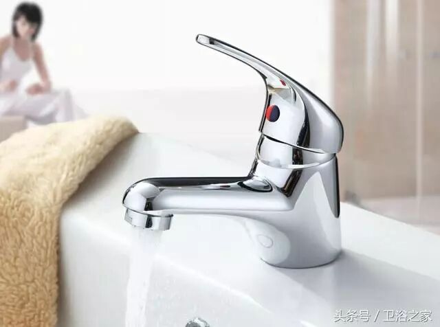

那么当水龙头阀芯出现问题了,水龙头阀芯怎么换呢?下面我们一起来看下更换水龙头阀芯方法步骤,如何更换水龙头阀芯?
单冷水龙头阀芯怎么换
方法一:
1.先关上总水阀
2.再把水龙头把手上有个8毫米左右的红蓝色的标记,扣下来
3.用一字螺丝刀逆时针松开固定螺丝,拿下把手
4.用活扳手拆开水龙头的阀芯,用扳手把上部分压盖打开,取出里面的陶瓷阀

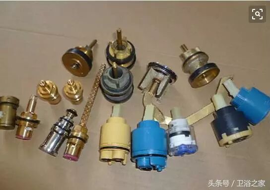

冷热水龙头阀芯怎么换
1、准备工作
a.阀芯坏了,先要购买一个新阀芯,新阀芯一定要和你的水龙头吻合。
b.根据自己家的水龙头的螺丝,准备一把一字或十字螺丝刀、或者内六角扳手,再准备一把尖嘴钳,一把小刀。
注:一般情况下,买的哪种品牌的水龙头就到这个牌子的店里买阀芯,基本都能买到。
