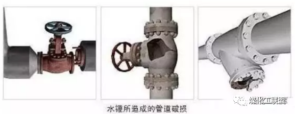

       停泵水锤的最高压力可达正常工作压力的200%,甚至更高可以使管道及设备击毁,一般事故造成“跑水”、停水;严重事故造成泵房被淹、设备损坏、设施被毁,甚至于造成人身伤亡事故。

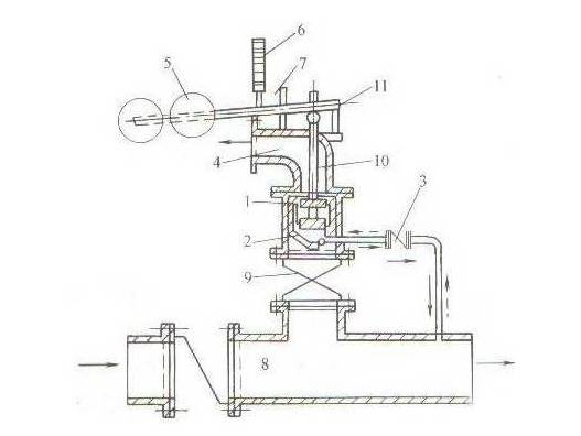

(1)设置水锤消除器
       水锤消除器是具有一定泄水能力的安全阀,一般安装在止回阀下游。水锤消除器有下开式水锤消除器、自闭式水锤消除器、自动复位式水锤消除器等。图1为自动复位下开式水锤消除器,工作原理如下:水泵突然停止后,管线起端的压力下降,水锤消除器缸体2外部的水经阀门9流动管8,缸体中的水经阀3流到管8,此时在重锤5作用下,活塞1下落到虚线所示位置,当最大水锤压力到来时,高压水即经排水管4排出。一部分水经止回阀瓣上的小孔回流到缸体内,直到活塞下的水量慢慢增大,压力加大,使活塞上升,重锤复位,排水管管口封住。缓冲器6用以使重锤平稳复位。
图1 自动复位下开式水锤消除器
1-活塞;2-缸体;3-阀瓣上钻有小孔的单向阀;
4-排水管;5-重锤;6-缓冲器;7-保持杆;
8-管道;9-闸阀(常开);10-活塞联杆;11-支点

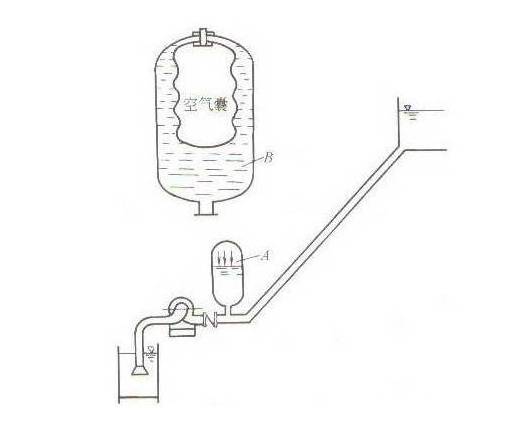

(2)设空气缸
        如图2所示,在压力管路上设置空气缸,利用气体体积与压力成反比的原理,当发生水锤时,管道内压力升高,空气被压缩,起气垫的作用;当管道内形成负压,甚至发生水柱分离时,它向管道内补水,可以有效地消减停泵水锤的危害。
图2 空气缸
A-没有气囊;B-有气囊

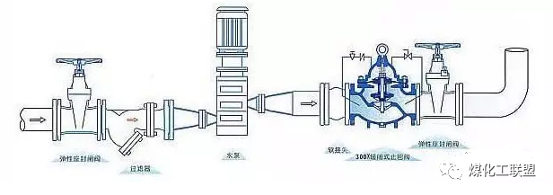

(3)设缓闭式止回阀
       缓闭式止回阀有止回阀和缓闭机构组成,常用有缓闭式止回阀、液压式缓闭蝶阀等。当突然停泵时,通过缓闭传动机构,使止回阀逐渐关闭,允许部分水通过水泵倒流回水池,从而减弱了水锤强度。在泵站中得到广泛采用。图3为液压式缓冲止回蝶阀。
图3 液压式缓冲止回蝶阀
(4)取消止回阀
       实践证明,止回阀的突然关闭危害极大。因此,在压水管路较短,水泵倒转危害较小的情况下,以及突然停电可以及时关闭出水闸阀时,可以不设止回阀,从而可以减少停泵水锤发生的可能性。
