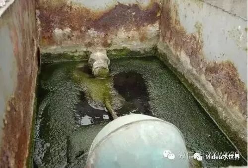

而小区水池因常年未清洗、消毒或未加盖加锁,雨水和异物进入水箱内,泥沙堆积,有害藻类滋生。死老鼠、破烂物品、铁锈和脱落的防锈漆皮、虫蚁尸体漂浮等状况时常出现。

专业的保洁公司人员透露;在工作中经常会碰到四五年或者六七年不清理蓄水池的居民小区,当把水池抽干后会发现池子里有很多淹死的老鼠、壁虎和其它小动物,也有不少污染物。水池子满着的时候看上去很干净,其实里面有很多脏东西,时间长了细菌怎么能不超标。
