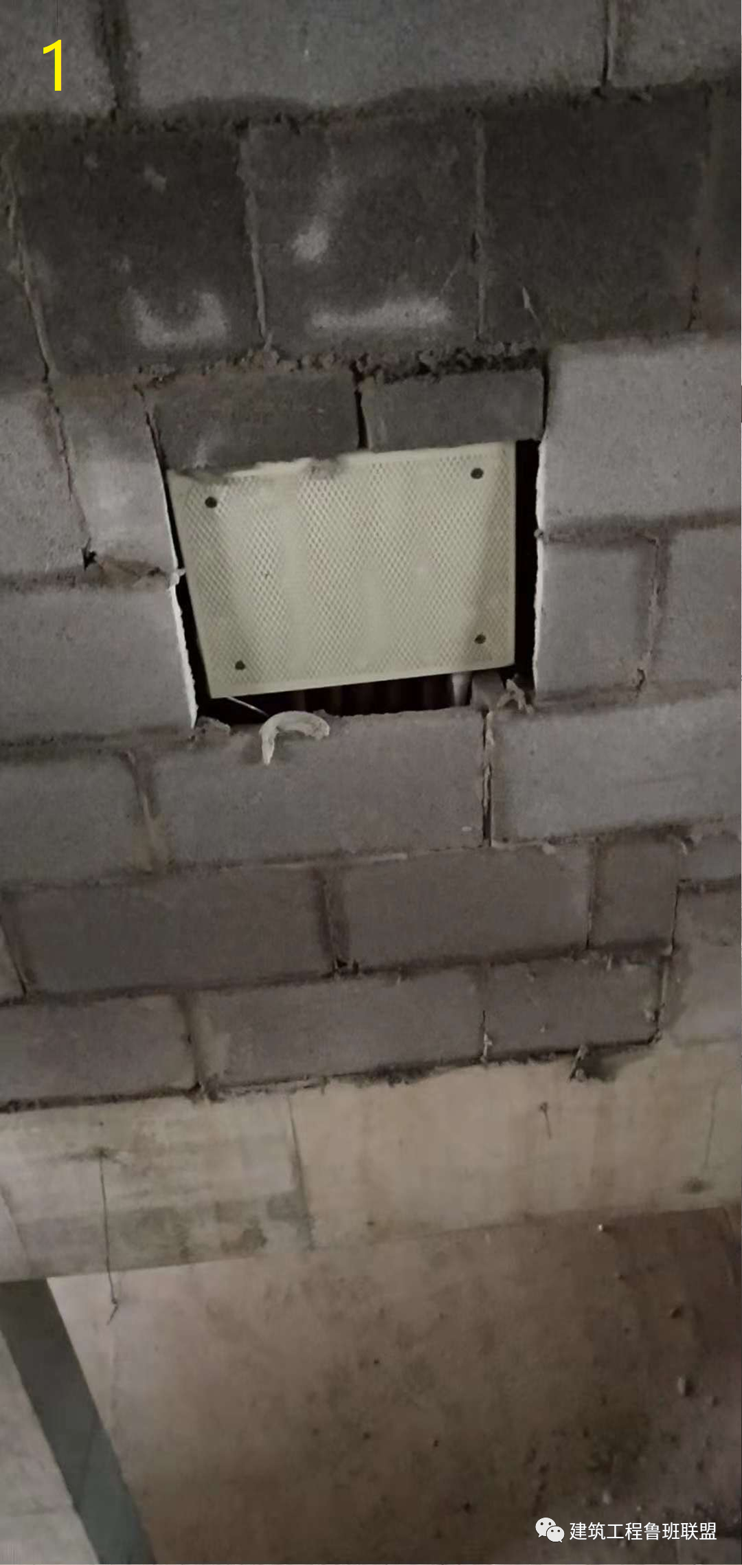

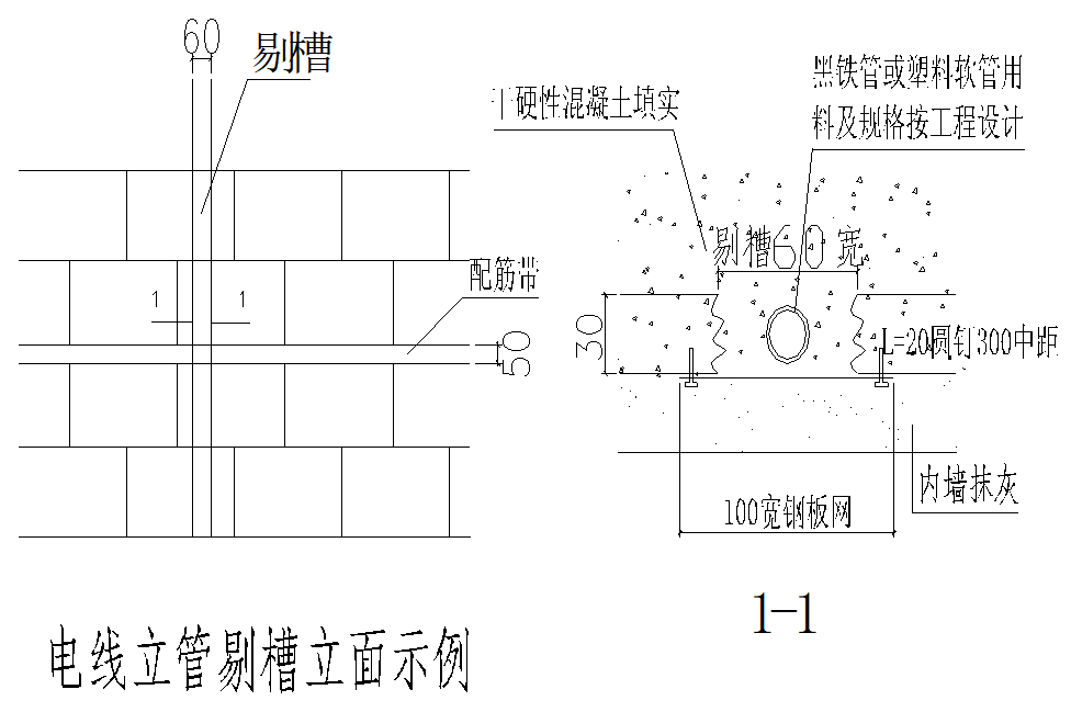

二次结构对开槽部位的水电处理要求:
水电留槽、留洞时,处理方法两种,第一种处理方法是随砌筑工程同步进行管路安装;另一种处理方法是在砌筑工程完成之后,抹灰之前,进行二次配管剔槽处理,剔槽深30MM,宽60MM,用切割机进行切割剔槽。管路安装完毕后,用干硬性混凝土填实,外侧用L=20MM@300圆钉钉牢100MM宽钢板网,最后进行抹灰作业。本方案要求采用第一种方法,即水电管线留置随工程砌筑同步进行。第二种方法为局部改线时的处理方法,应尽量避免。见下图:
特殊部位做法:补槽工序繁琐,耗工耗料,有难度,尽量避免。

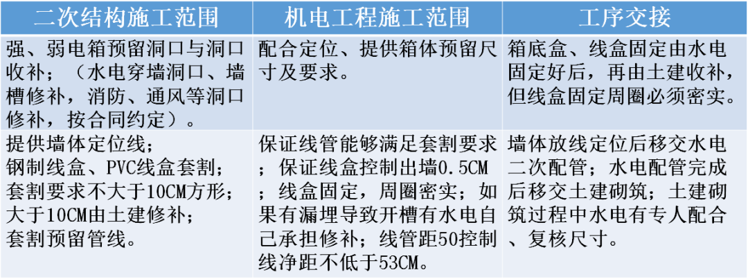

二次结构与机电间配合范围:

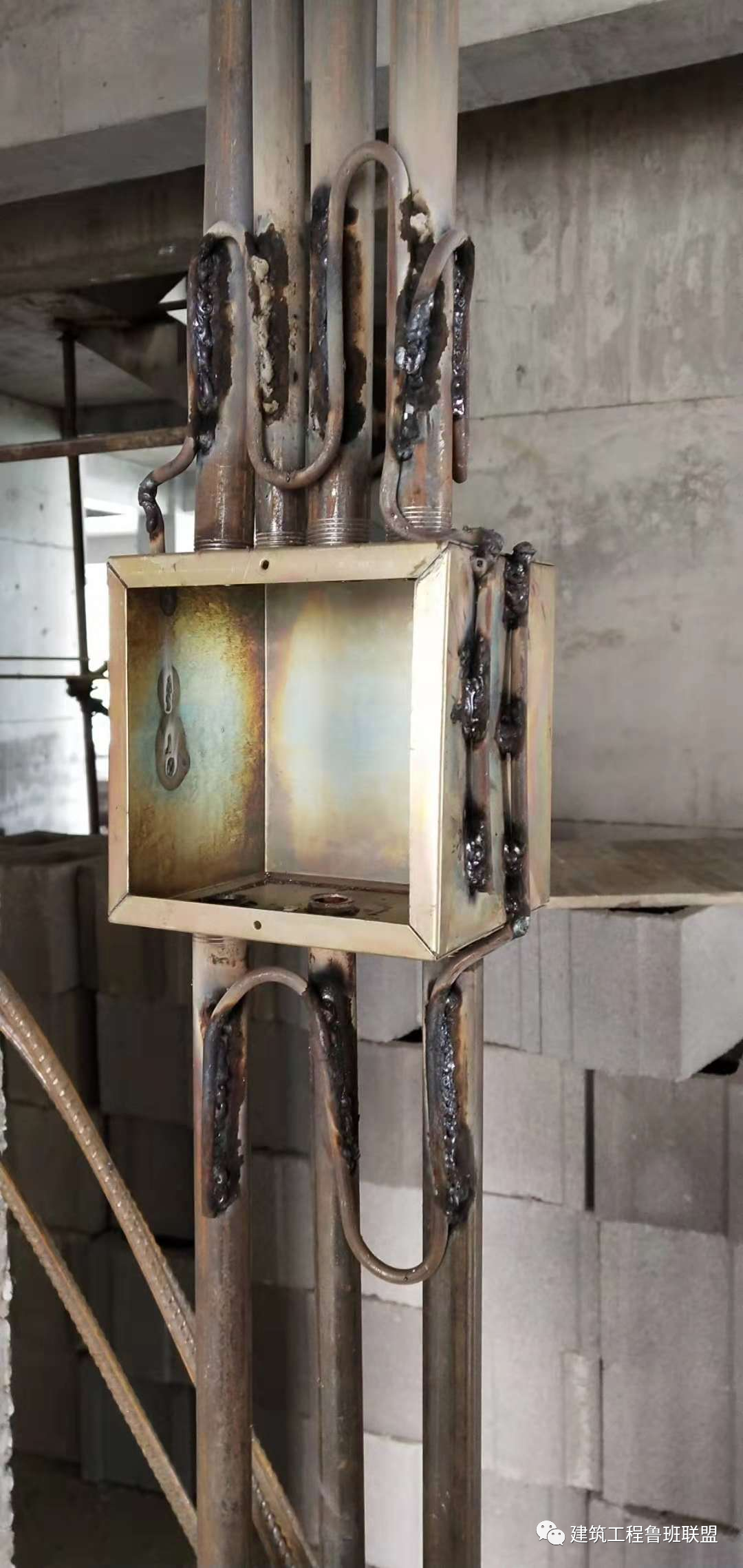

4、焊接钢管入盒要里外带根母,线盒与焊接管必须焊接跨接地线,二次墙体内的箱盒施工完毕要立即封堵,防止杂物侵入;

结合本工程样板引路为参考;参见其它标段部分做法为依据及结合规范要求施工:(1)二次结构箱底盒、电气配管要求;(2)防雷、跨接线要求;(3)过程控制要求;(4)精装修配合要求。

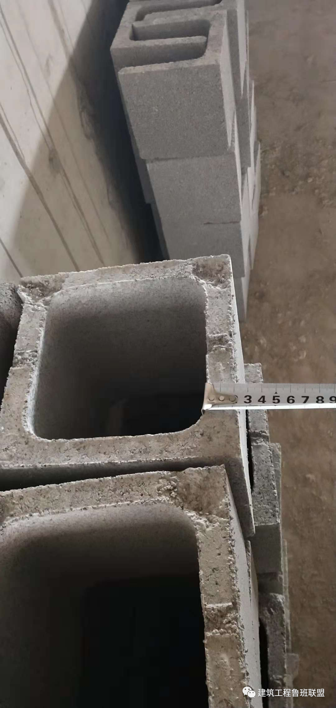

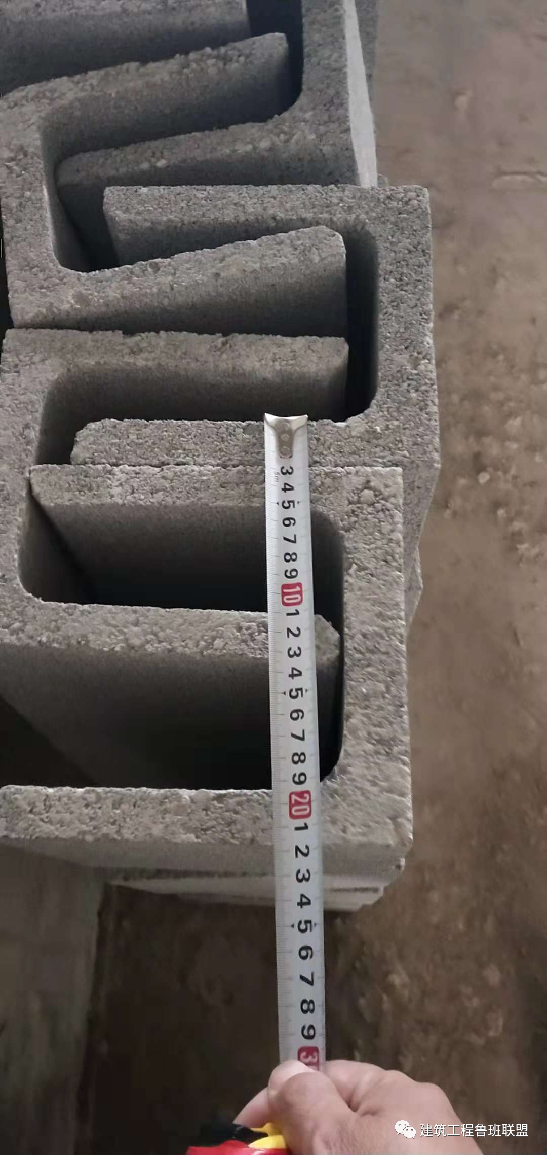

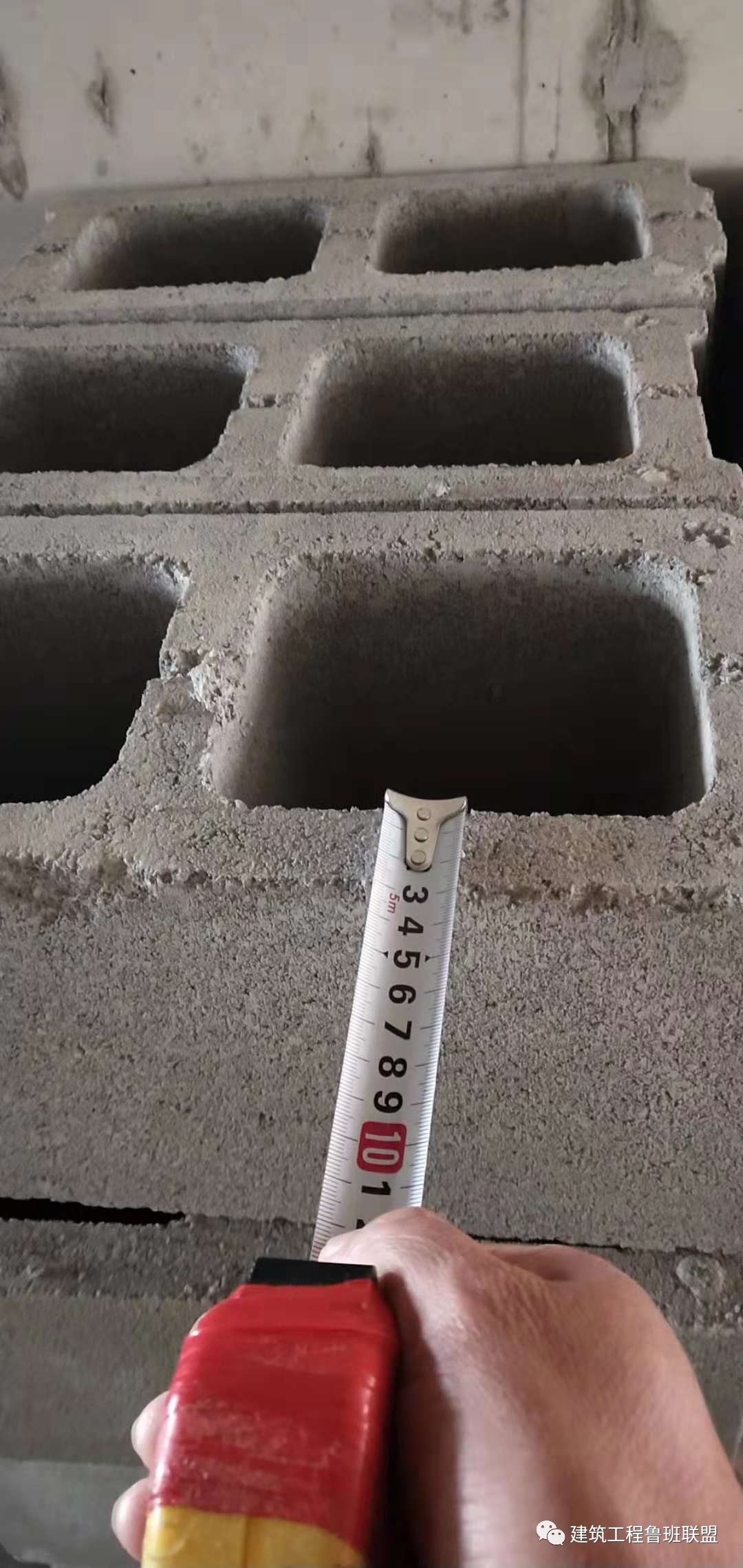

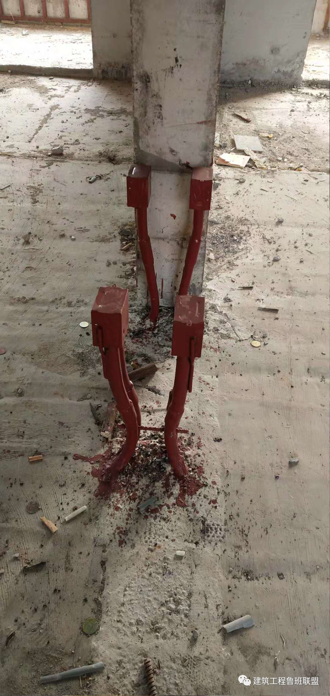

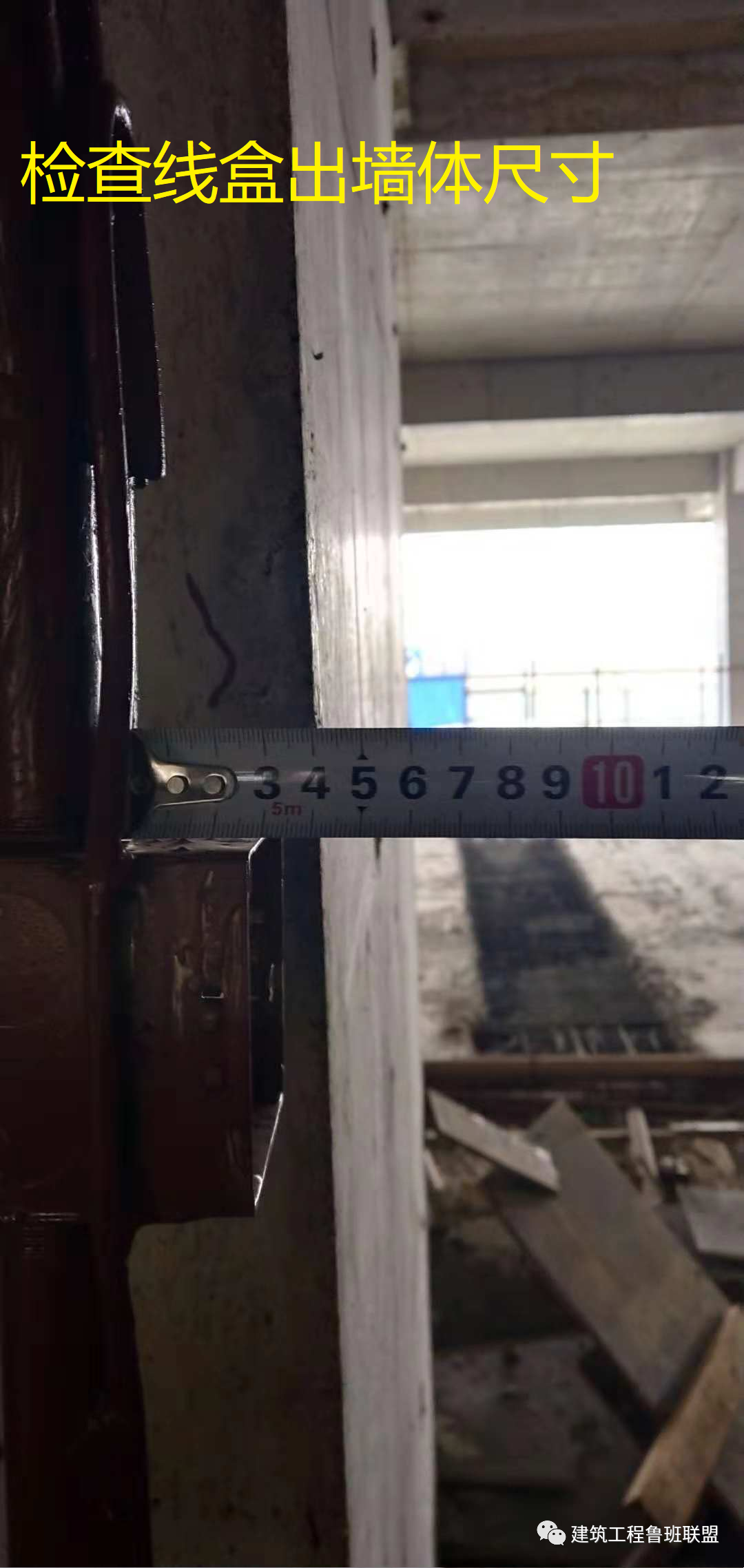

BM轻集料连锁砌块规格尺寸与预埋的关系:测量砌块厚度,保证预留管不大于砌块厚度2.5公分,控制好箱、盒净空尺寸。

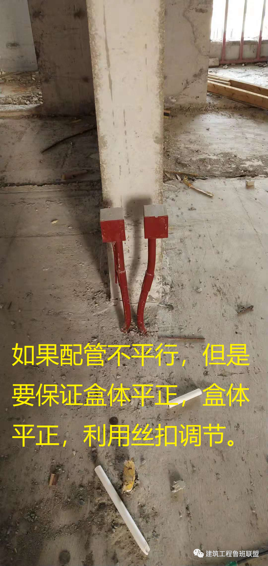

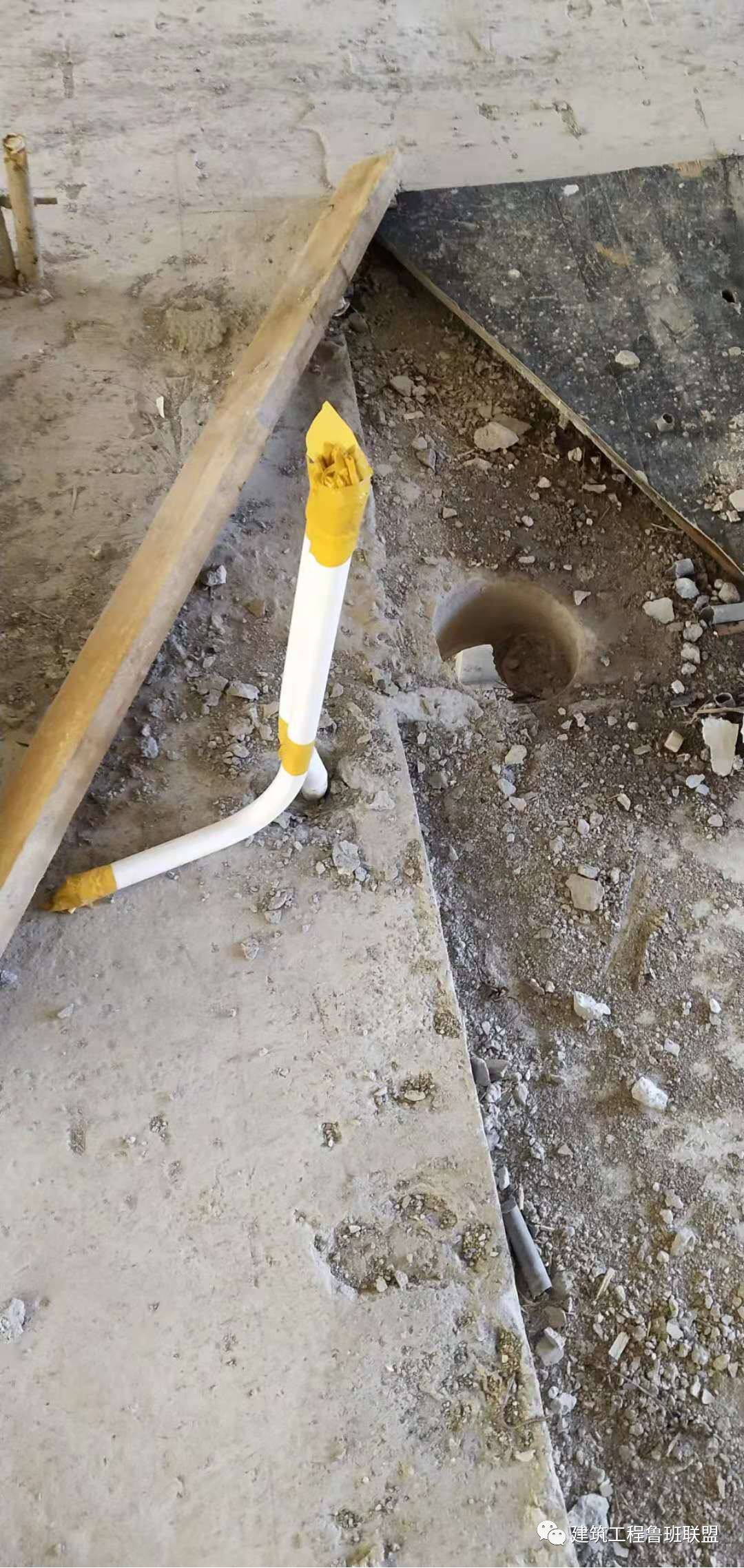

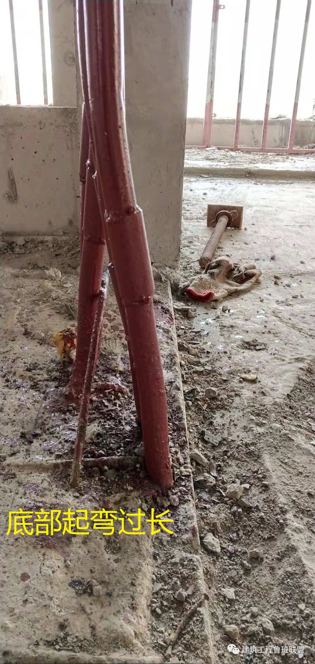

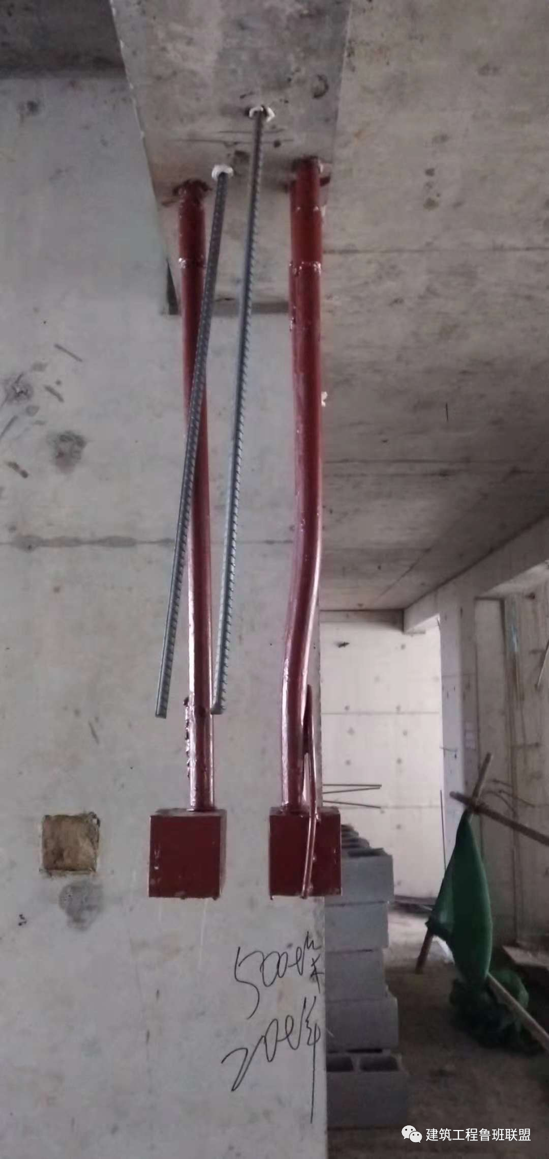

箱底盒、插座乙字弯煨制标准做法、规范:1)乙字弯在煨制时起弯尺寸控制在10公分左右;2)乙字弯四保:保证线盒出墙尺寸,保证预埋管线不出墙,保证管线保护层,保证线盒平正、管线平行。

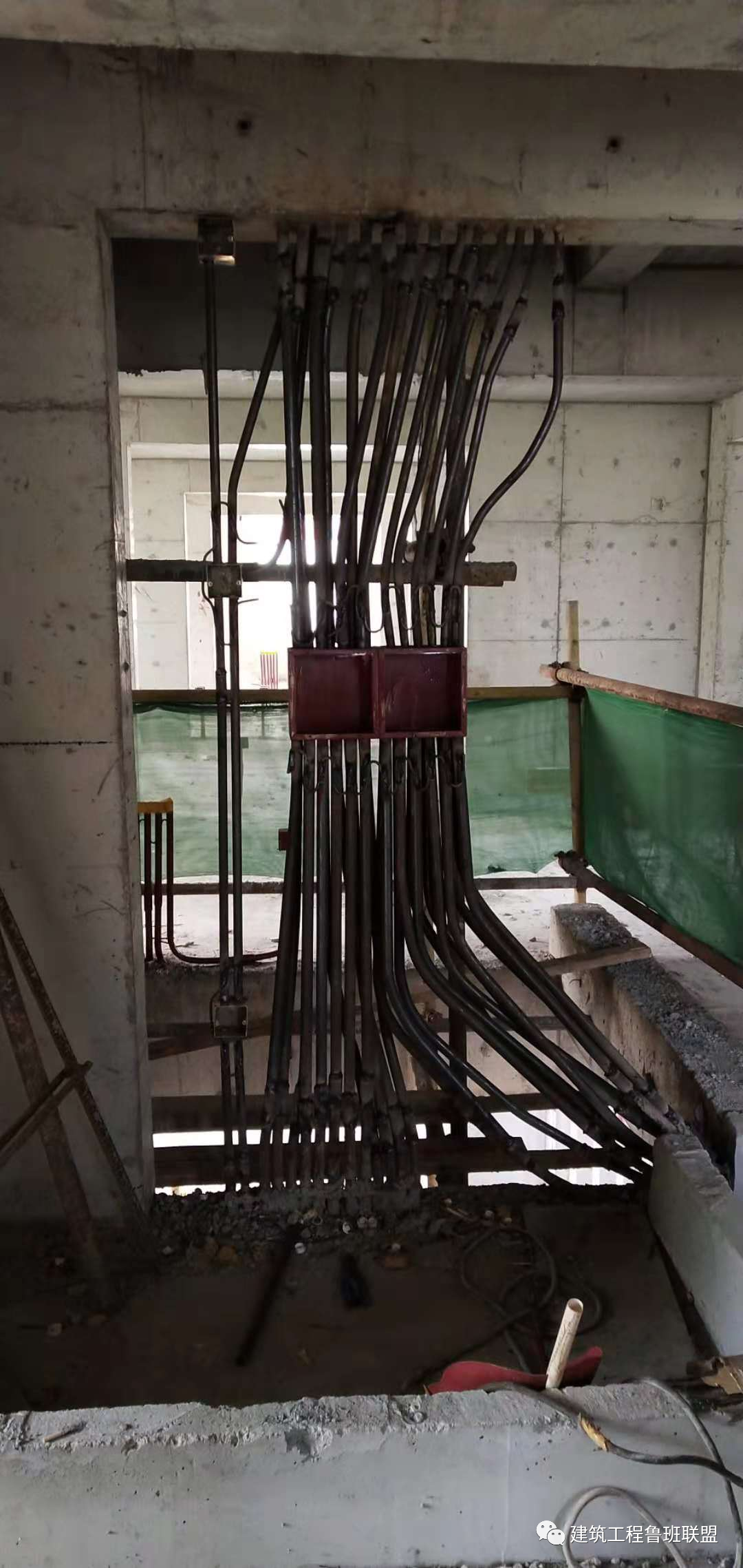

箱盒管道敷设密集部位:1)以剪力墙面控制敷设管道进出;2)控制好箱盒保护层与主墙净空尺寸、水平、坐标定位要求;3)土建提前样板先行:此部位管道密集,土建二次结构需支模灌浆,才能密实,只有样板引路,作为后期的施工依据。

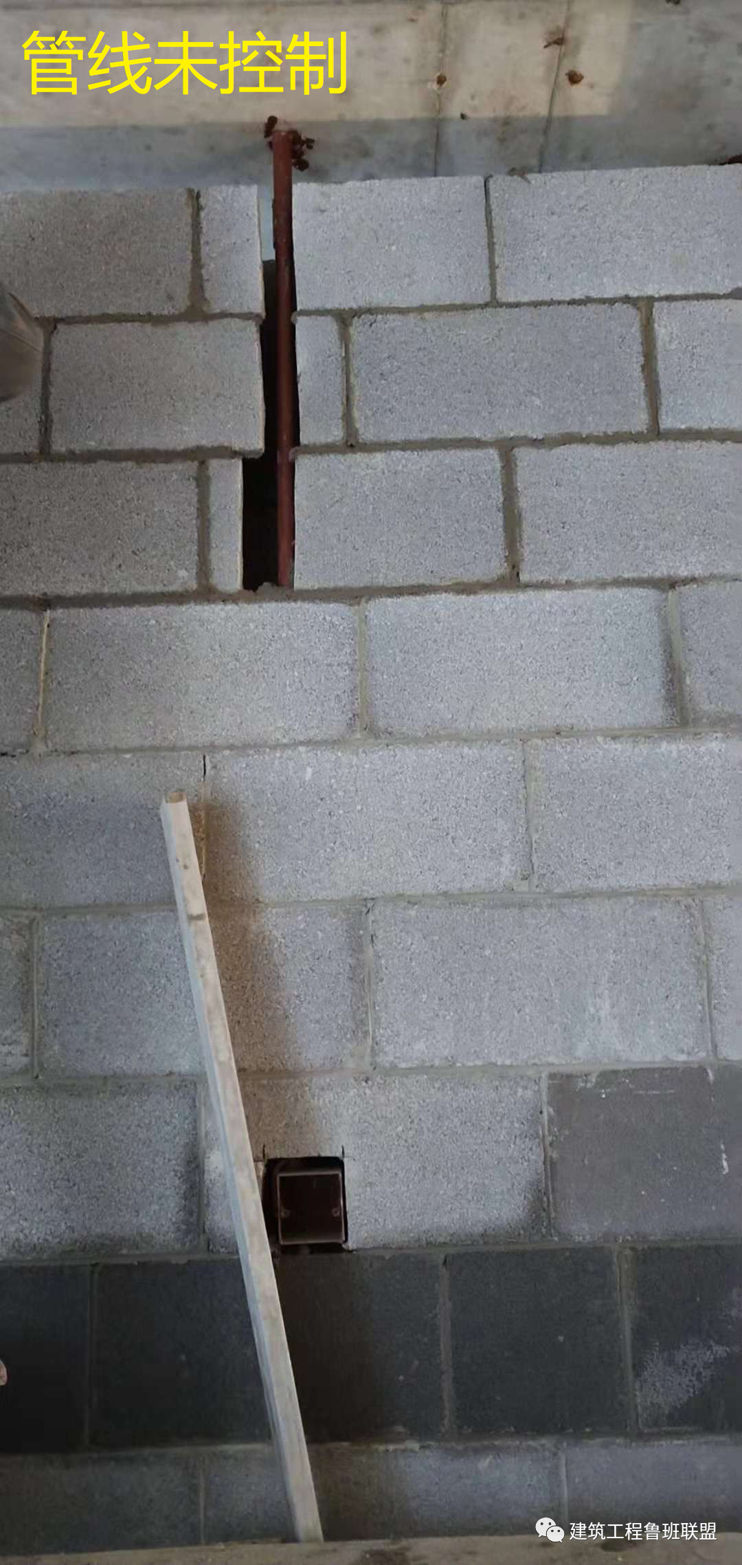

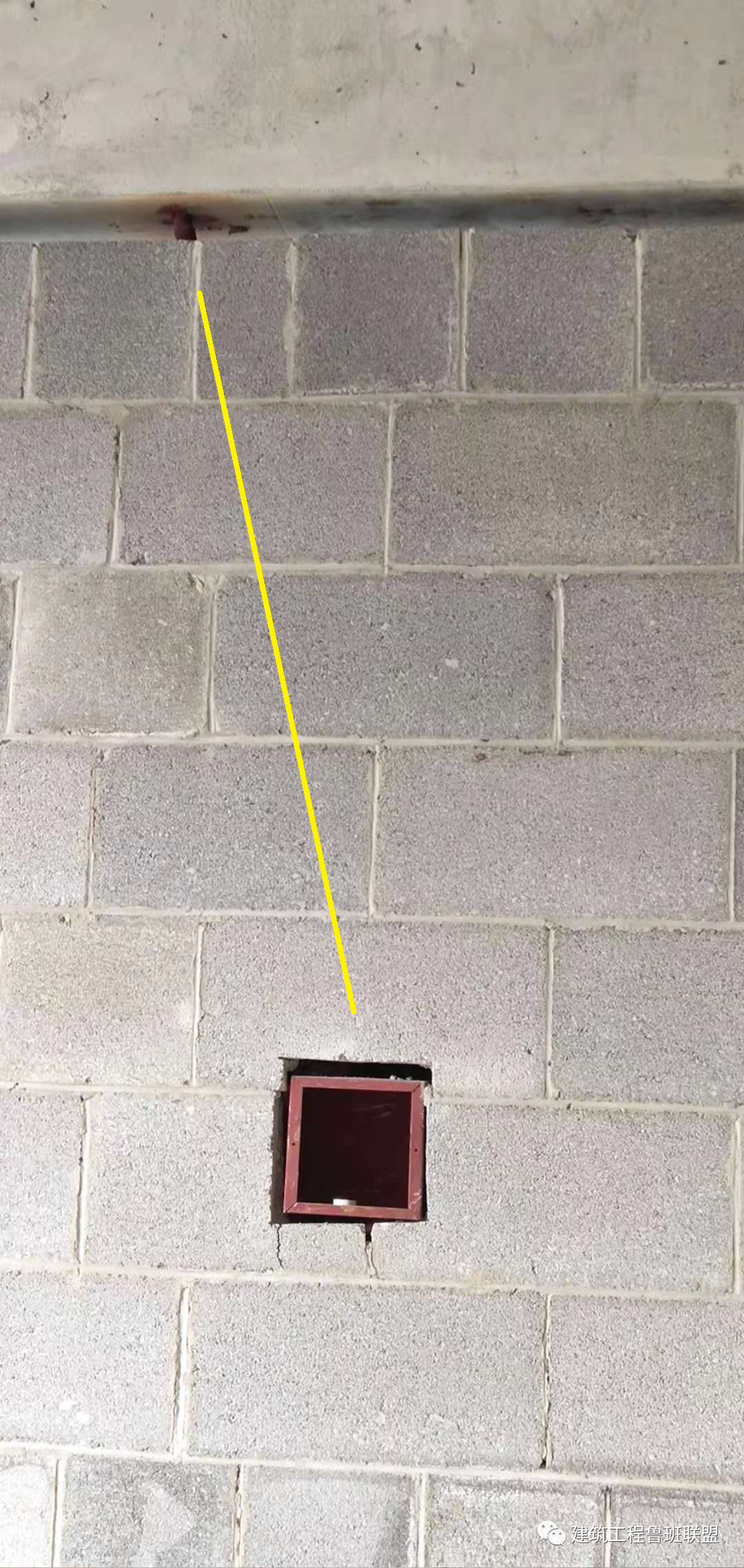

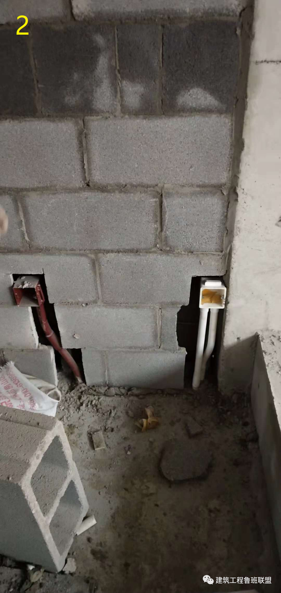

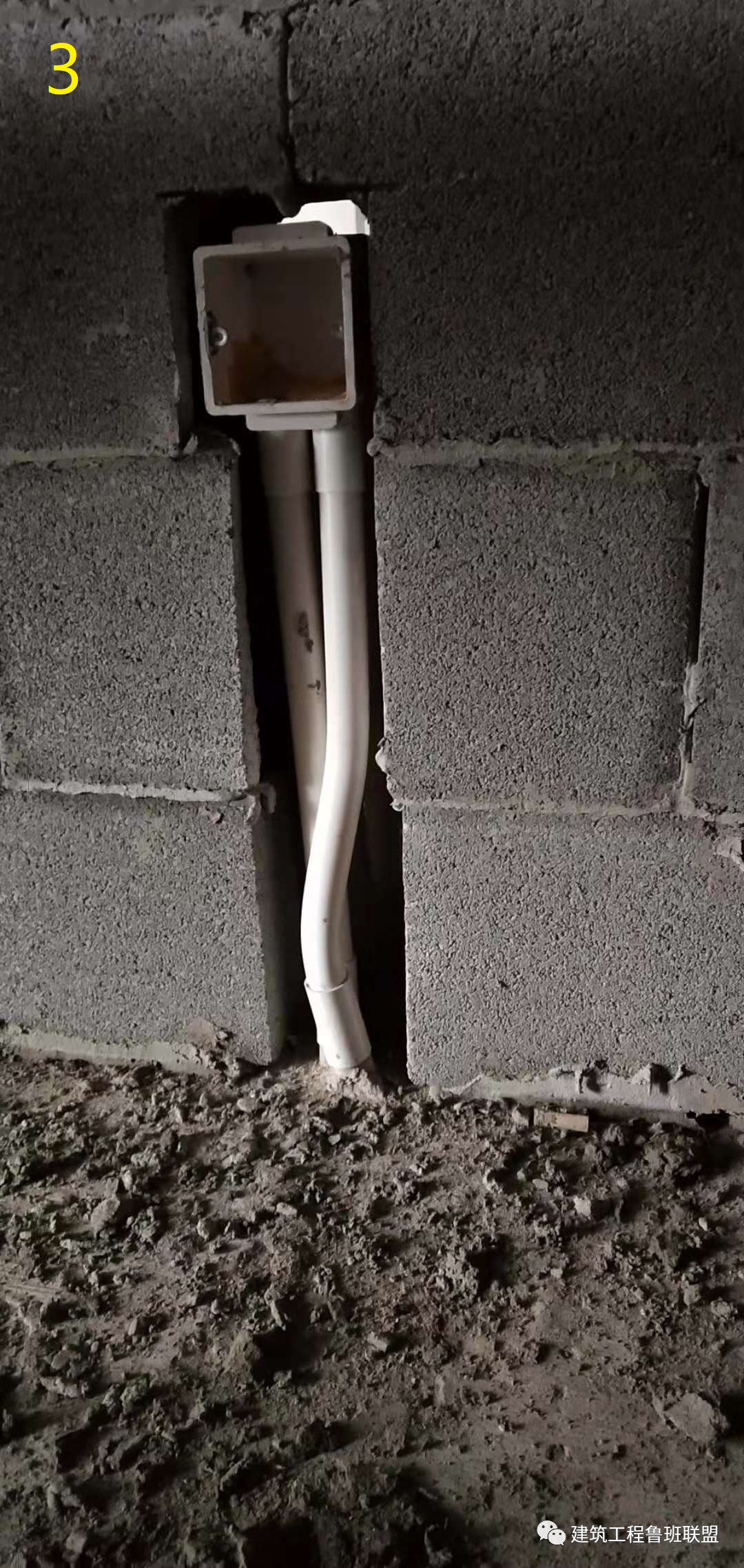

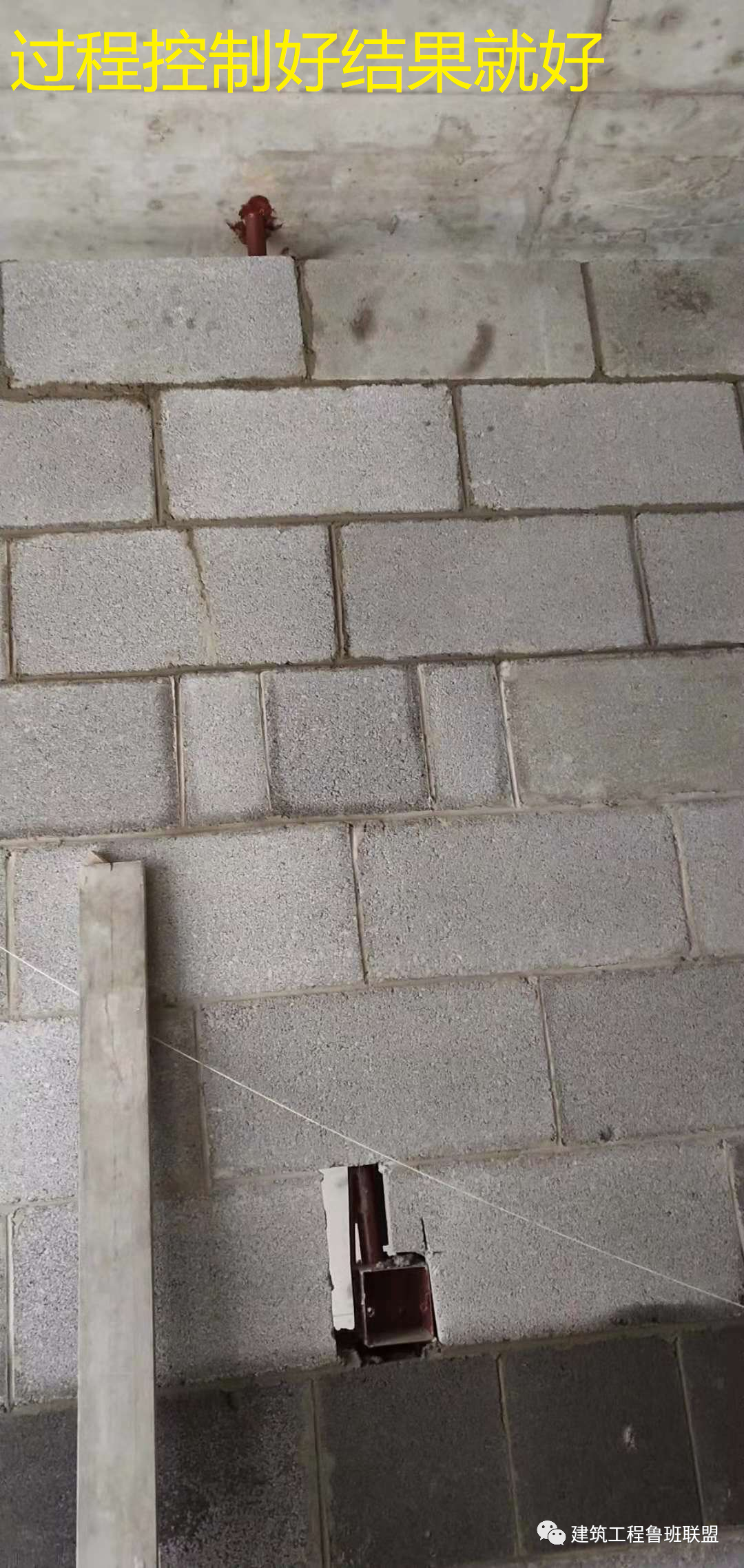

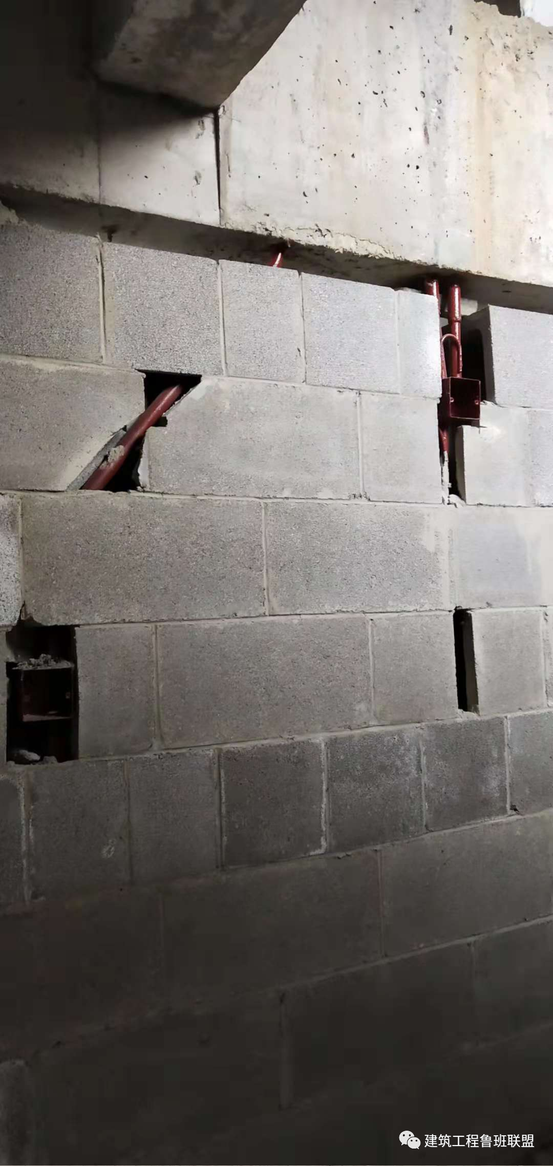

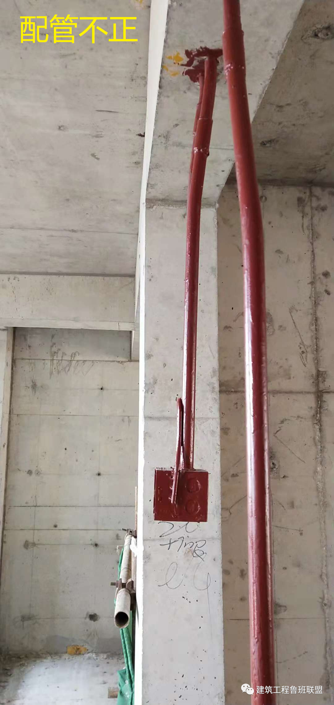

配管尺寸控制:1)图1配管尺寸控制到位,土建在砌筑中未切割,均已经套割在墙体内,美观,观感好,但安装人员必须配合施工;2)图2安装人员未能控制好墙体定位尺寸,土建无法砌筑了,切开了墙槽,后期补槽将会不密实,不美观,耗费人工。

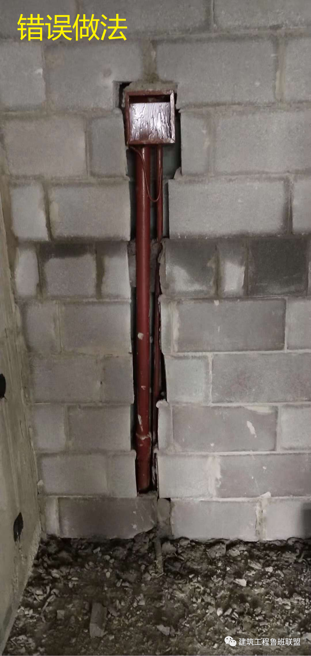

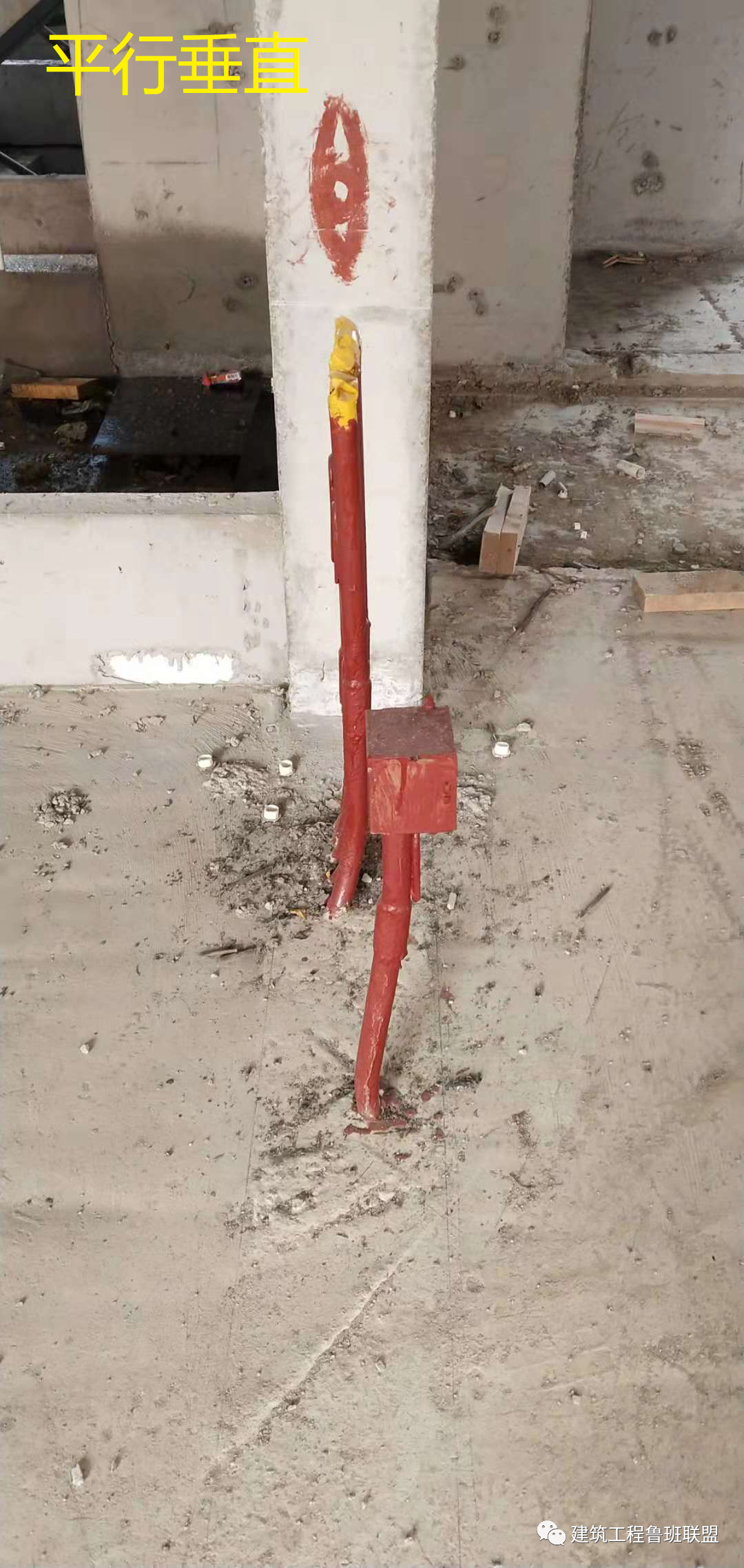

敷设管道:1)图片1管线平行垂直;2)图片2配管不正,影响二次结构砌筑效果。

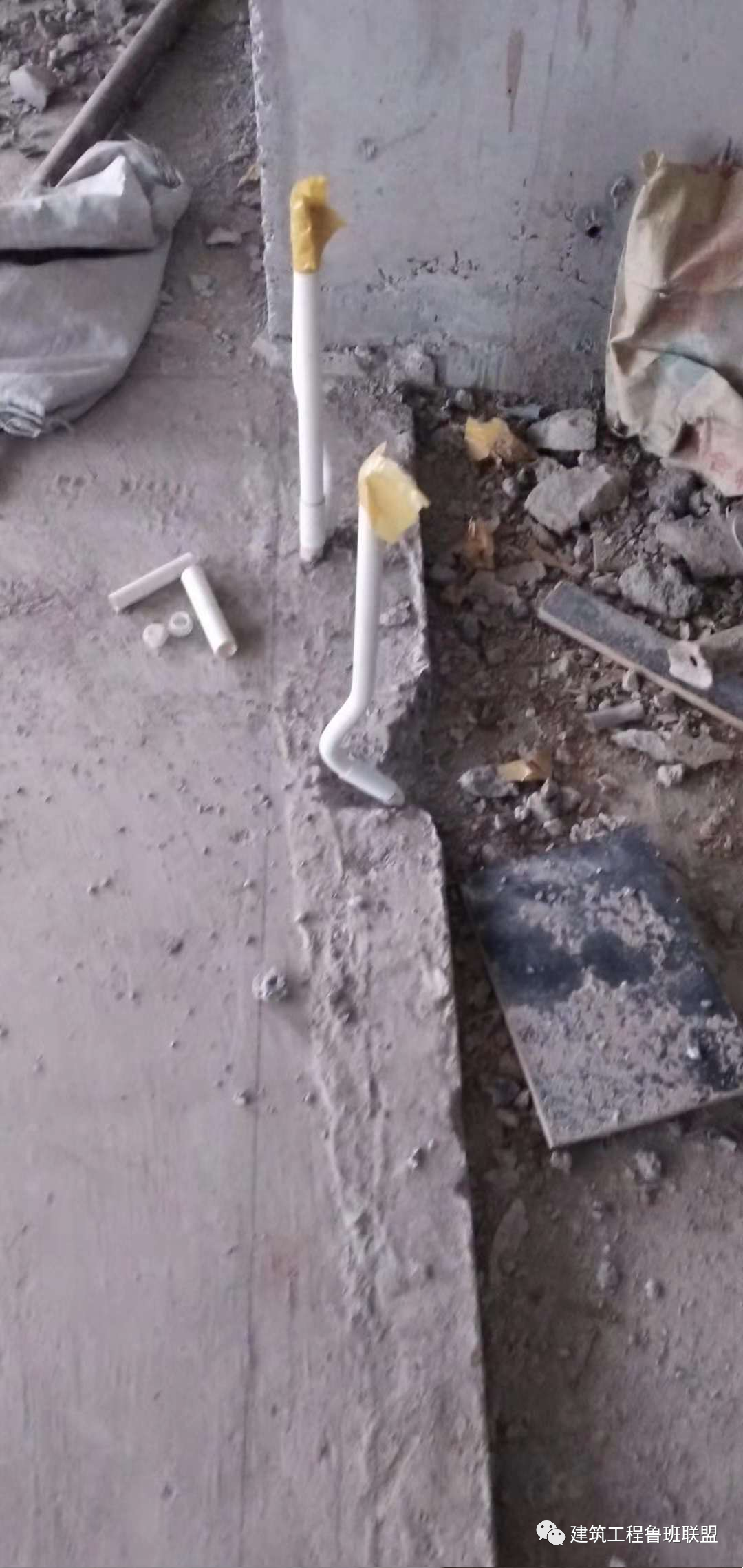

鲜明对比:1)图片1控制的好,斜管也能预埋到墙体内;2)图片2管线距离短,外露墙体外了,配管时候没有剔錾地面,将管线煨缩到墙体内。

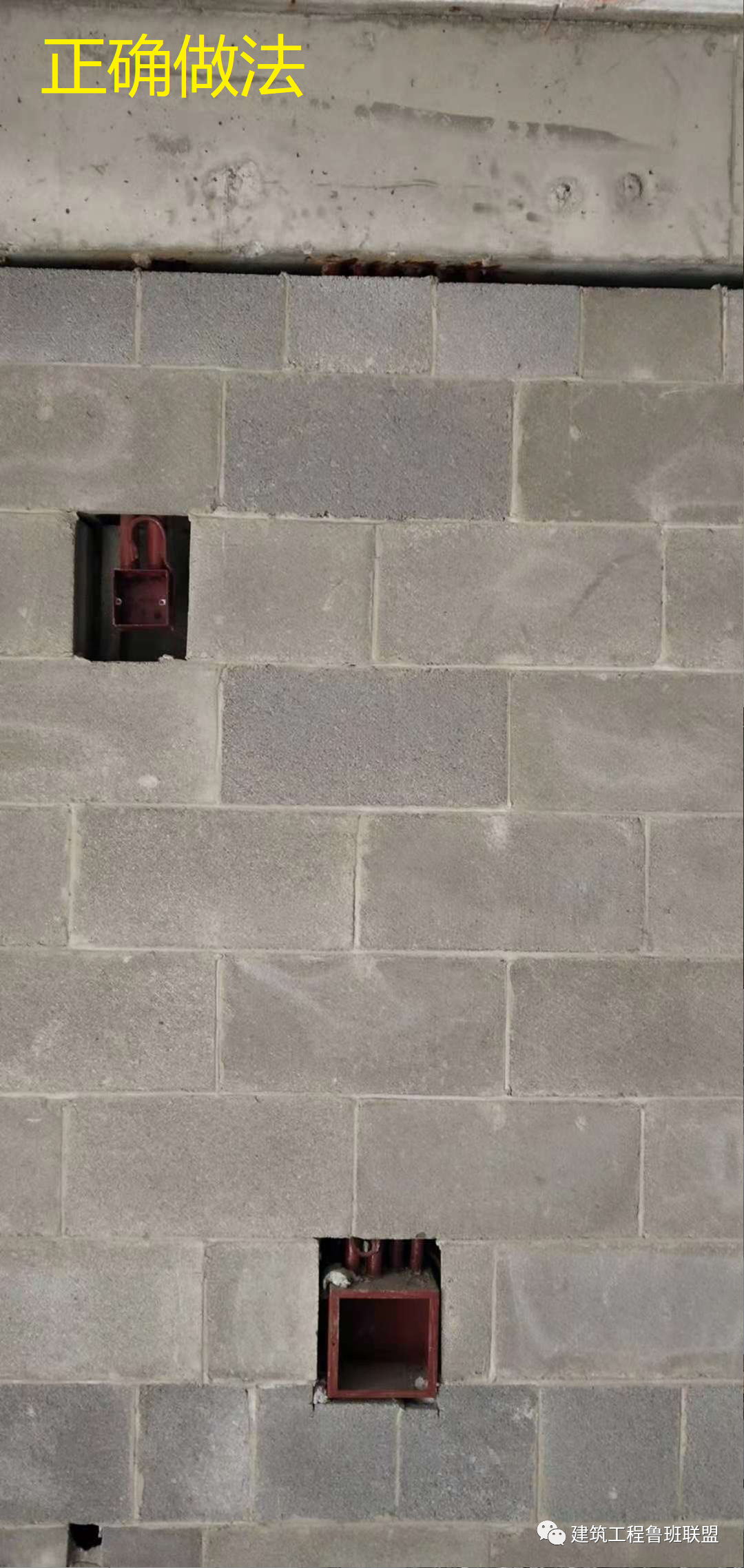

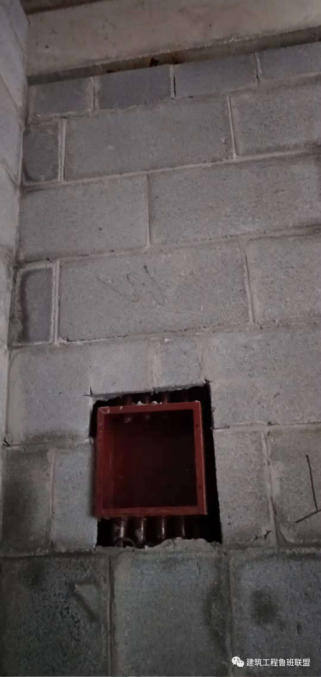

箱盒体补洞措施:预留预埋不规范,开孔太大,后期修补,会存在质量隐患不密实。

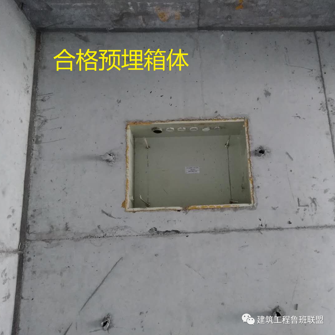

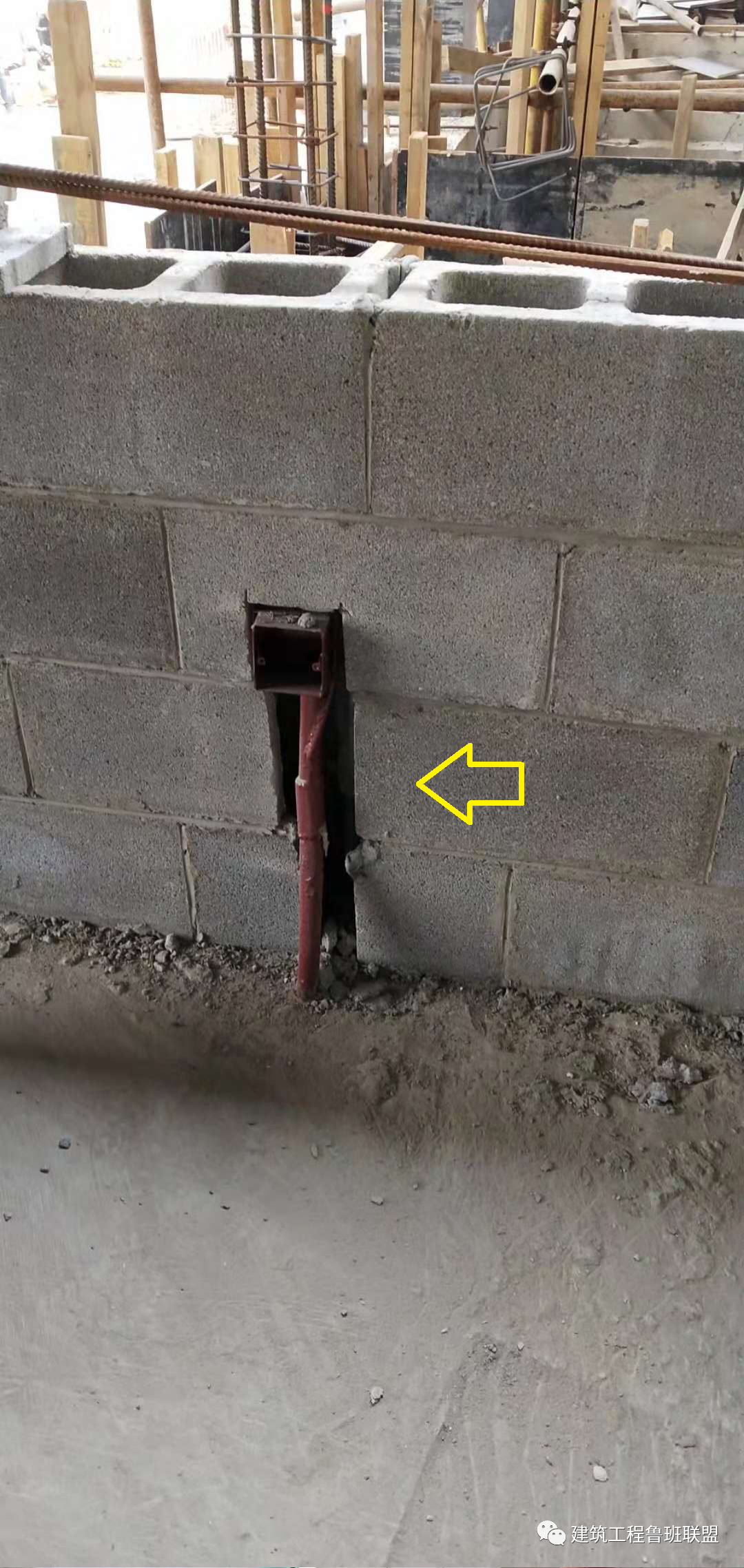

目前箱体、线盒配合不符合要求:1)图片1压住箱体,现采用预留方式;2)图片2线盒出墙体未固定,应一步到位;3)图片3工序移交不到位,放线固定后管线未能够保证净距3CM要求。

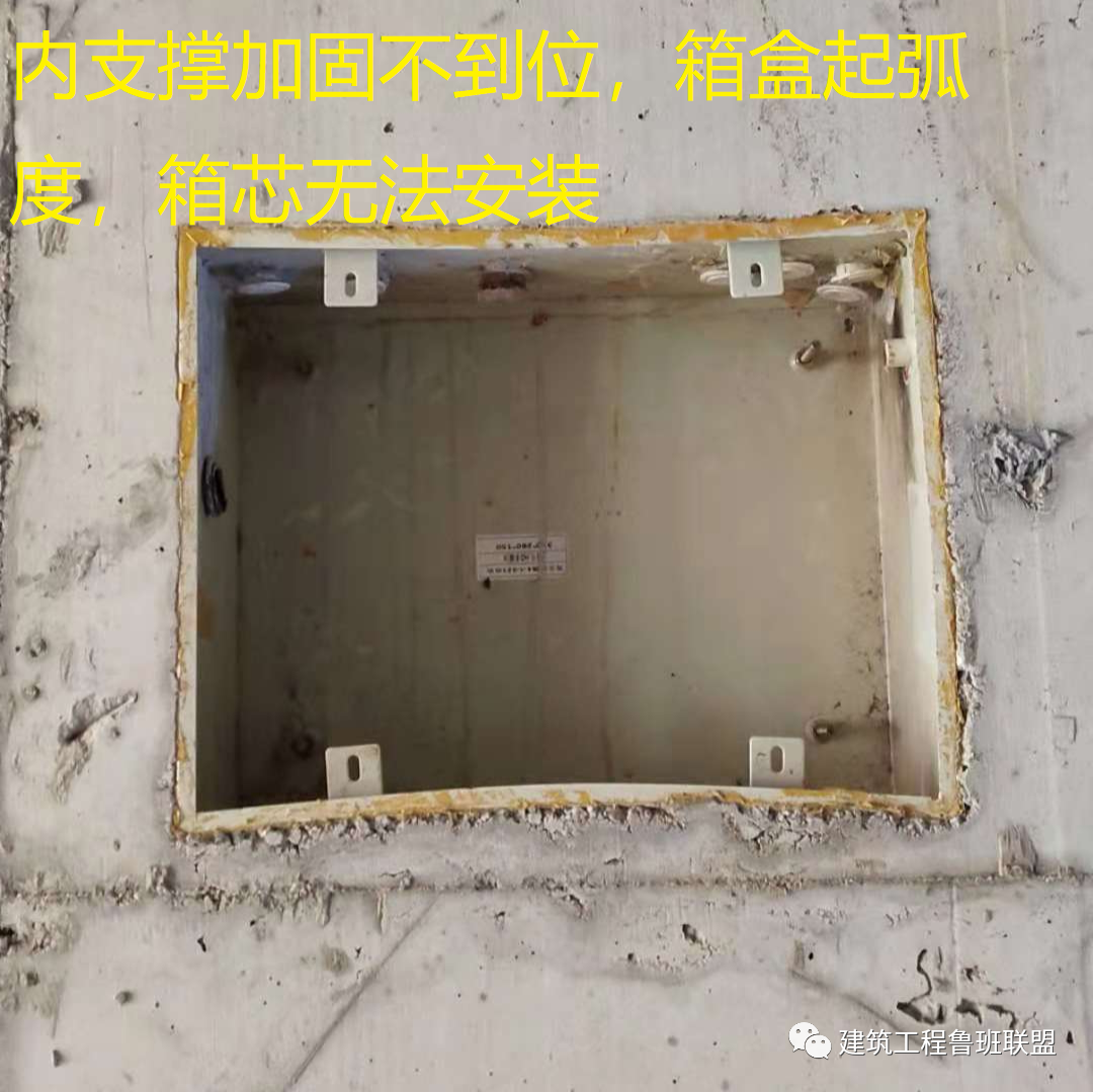

箱、底盒预埋内支撑很重要:预埋箱体时的开孔要注意箱芯的安装穿线,箱体开孔偏中为宜。

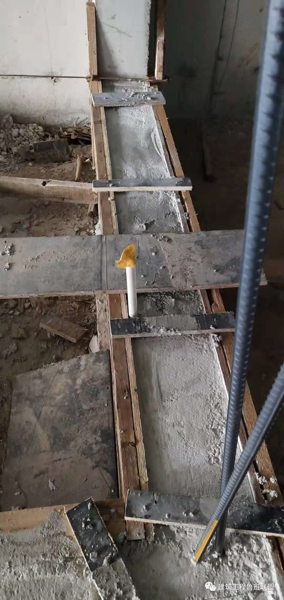

过程控制很重要:这3张图片都存在问题:1)图片1浇筑完后PVC管已经无保护层了;2)图片2管道没有做乙字弯;3)浇筑前没有将预埋的PVC固定到位。

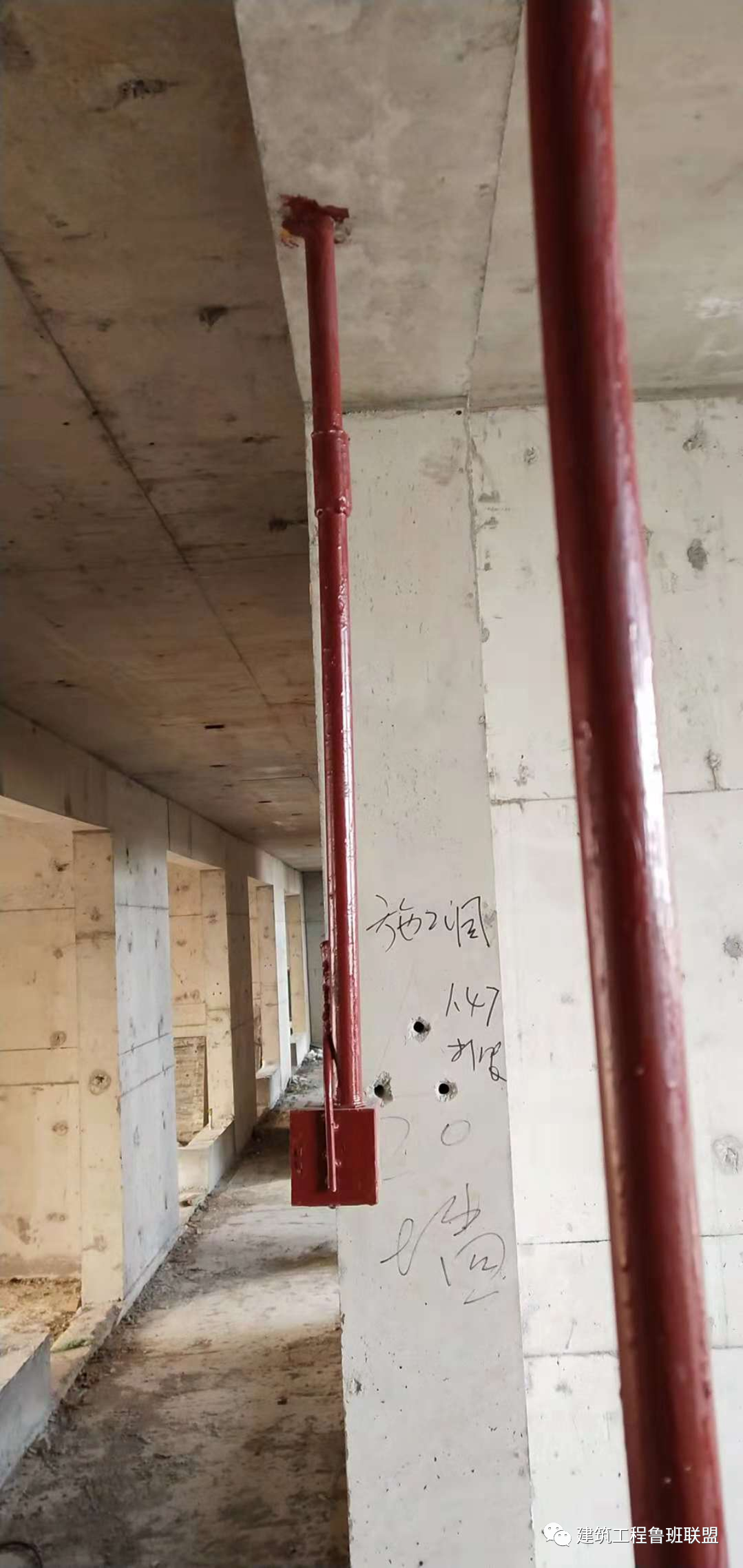

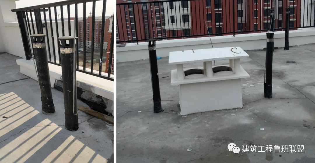

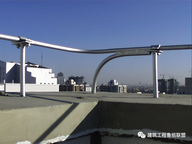

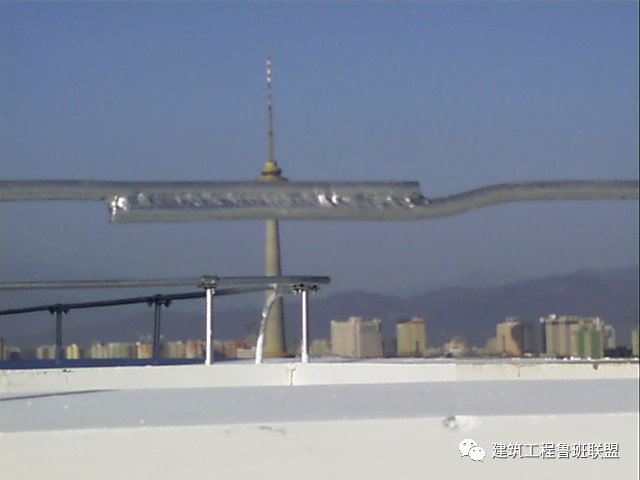

屋顶避雷带及突出金属物连接:1)突出建筑物的金属物都要做防雷连接。2)屋面透气管预埋要与土建配合避让风道部位,避免与风道碰撞。
防雷接地焊接要求:①  双面焊,焊接长度大于6D。②  焊接点光滑平整无咬肉、加渣、漏焊现象,清除药皮,银粉防腐;③避雷带安装高100mm;支架每米一个,转角处0.5m,专用镀锌卡子,钢筋的弯曲弧度尽量大弧度,严禁急弯,弧度圆滑。

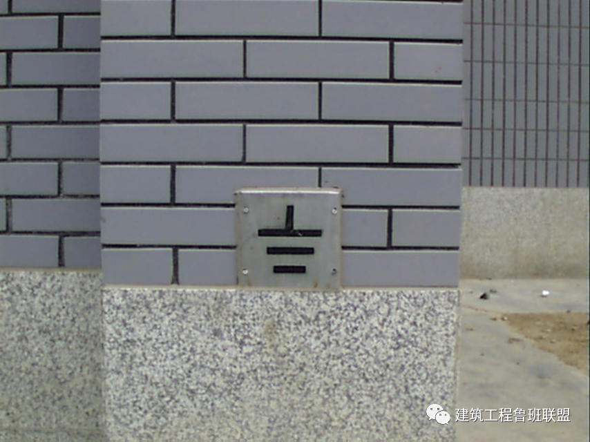

防雷接地测试点安装:①  预留盒及盖板要定型专用产品,标识要清楚、永久;②  安装位置要美观、方便易于操作③  高度0.5m。

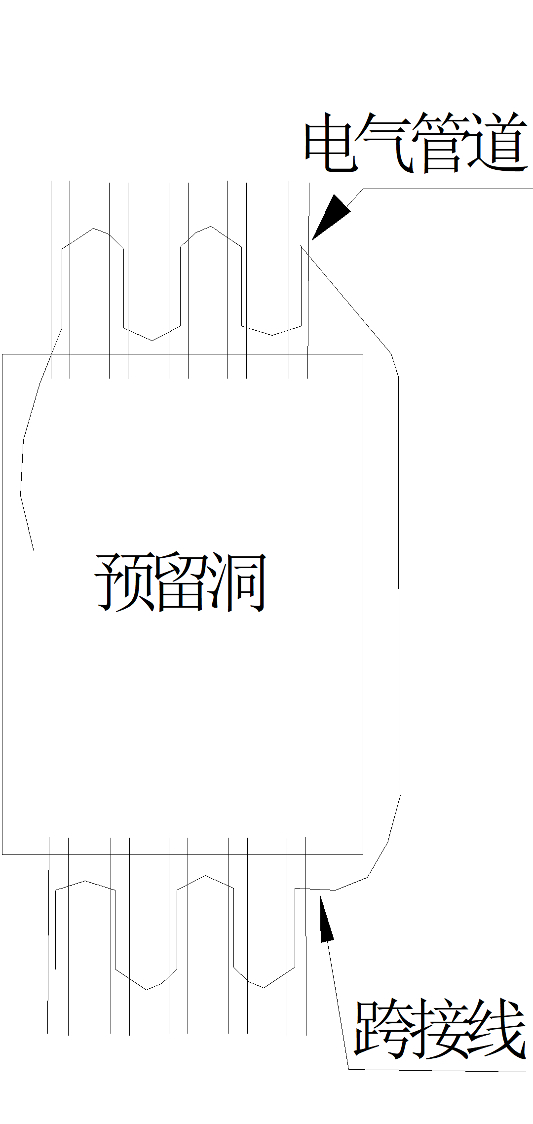

接地线跨接要求:严禁使用电焊煨弯,不符合规范要求。

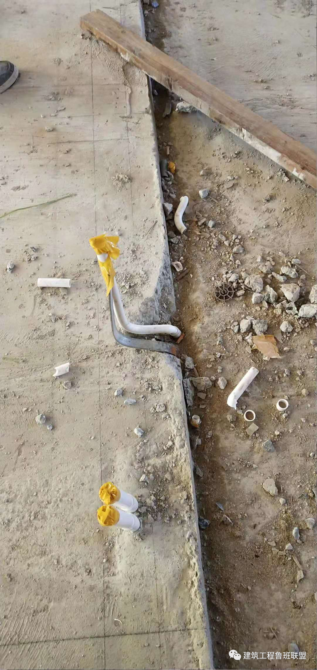

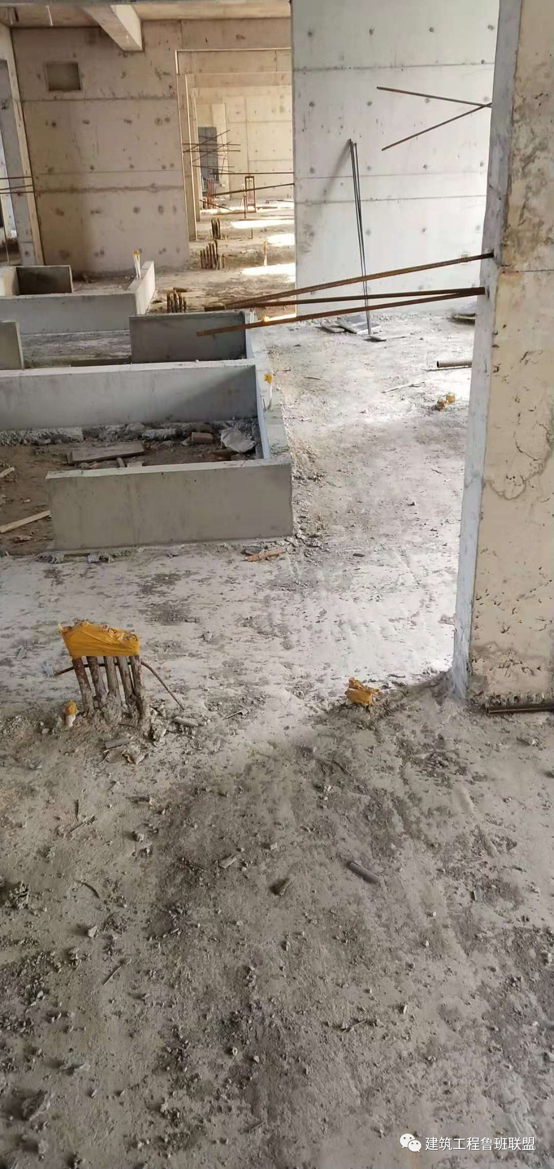

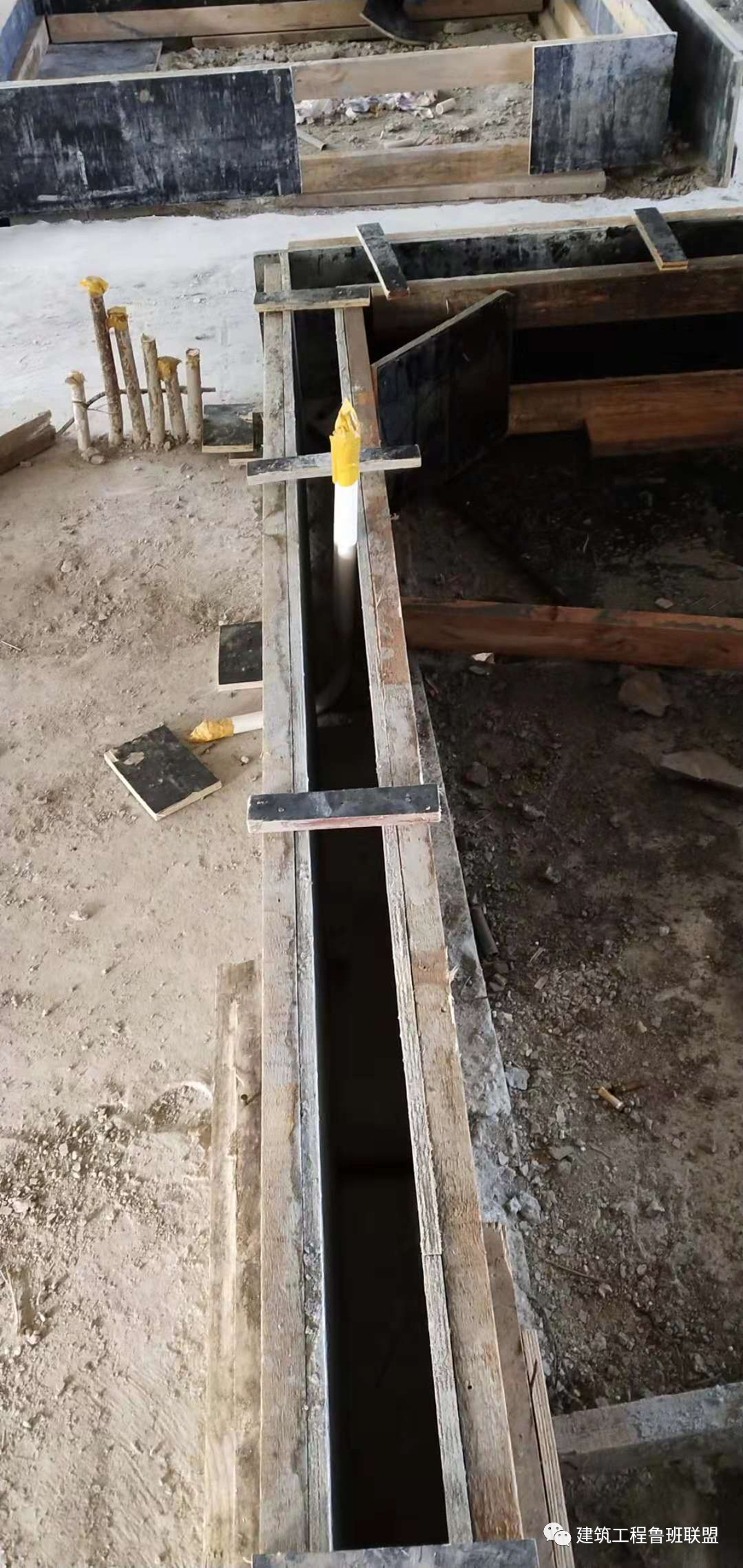

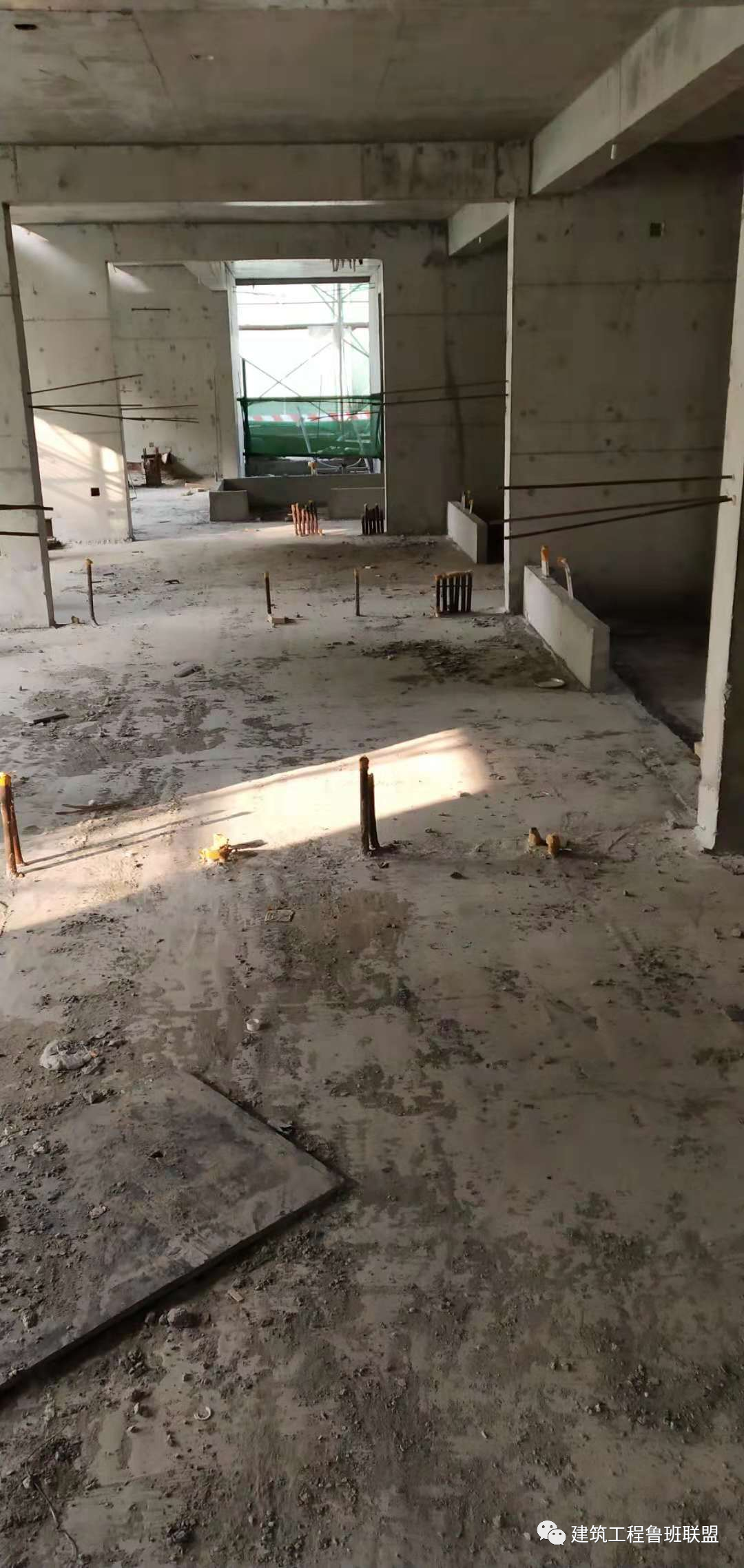

卫生间反坎配管不到位:这3张图片都存在问题:第1张未剔錾地面,支模容易破坏;第2、3张管线未做到土建的控制线内。
配管:线盒管的尺寸控制,也就是过程的控制,过程控制好,结果才能好。

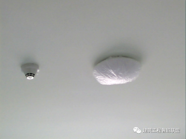

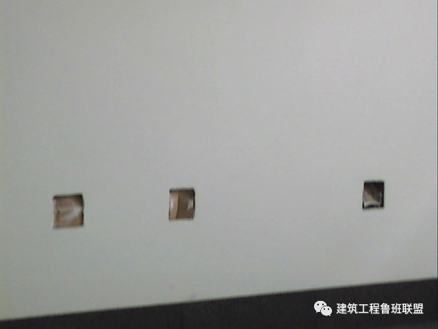

预埋完后要求:结构配合中同一房间、同一高度接线盒安装:①  高度一致,盒口要与墙面平齐,封堵严密;②强电盒与弱电盒要距离0.5m以上,高度差不大于3mm;③灯头盒和消防烟感的距离不小于50公分,探头精密仪器更需要成品保护。

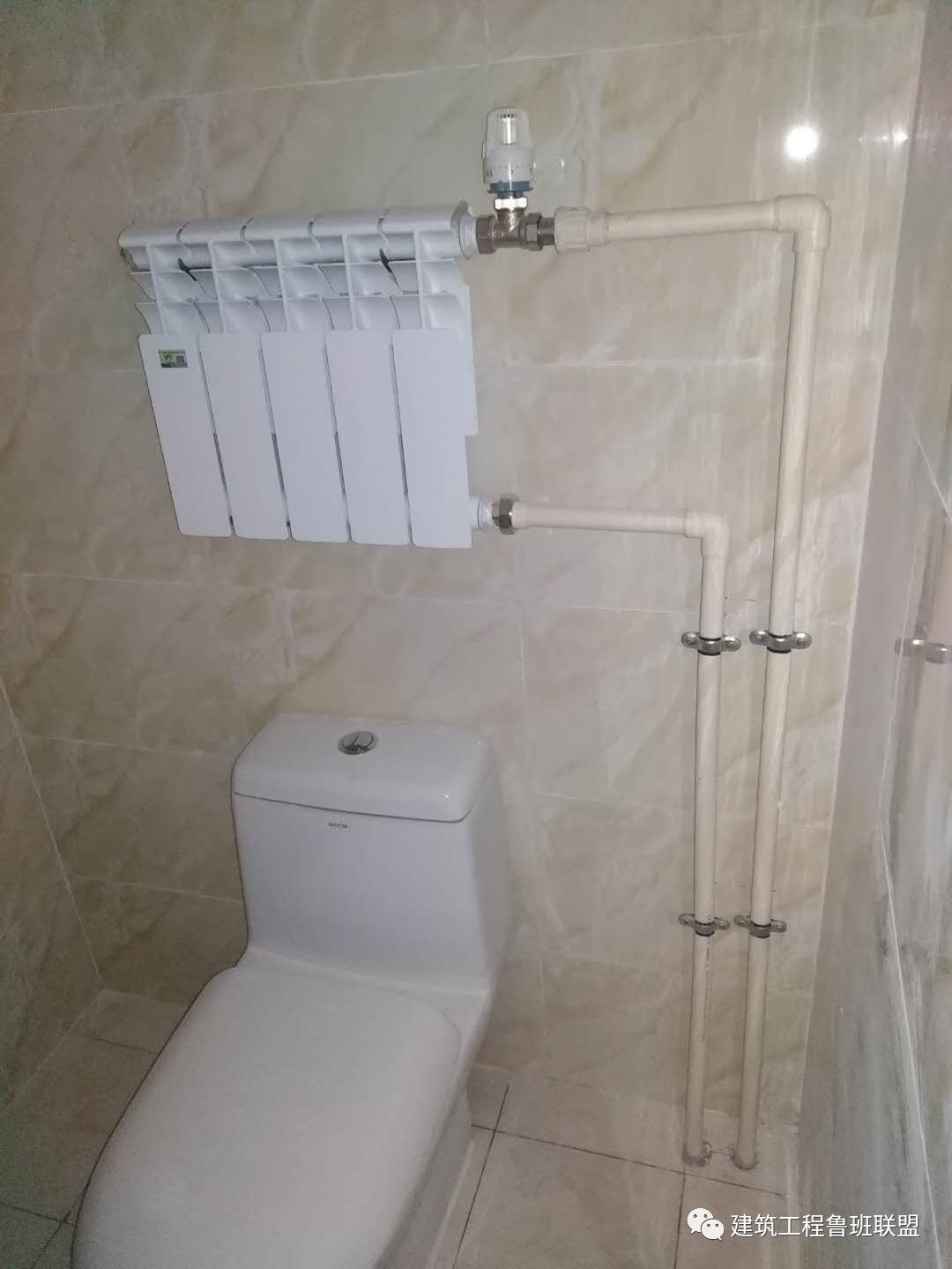

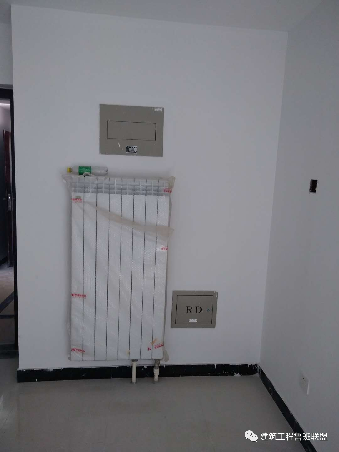

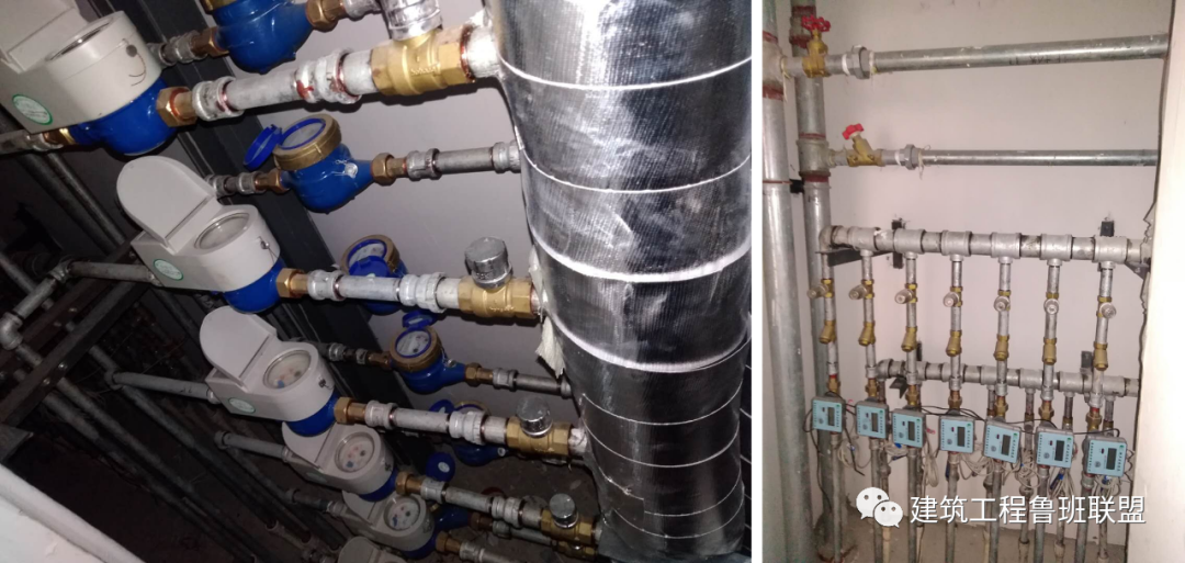

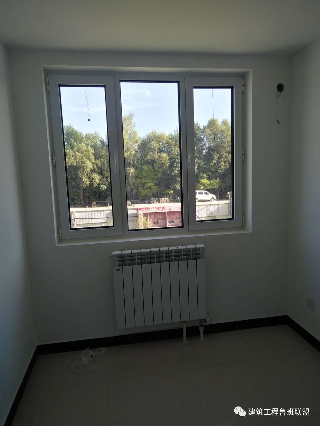

本工程散热器安装特点:1)避让弱电箱;2)卫生间散热器安装为高挂式;3)散热器距窗中安装。

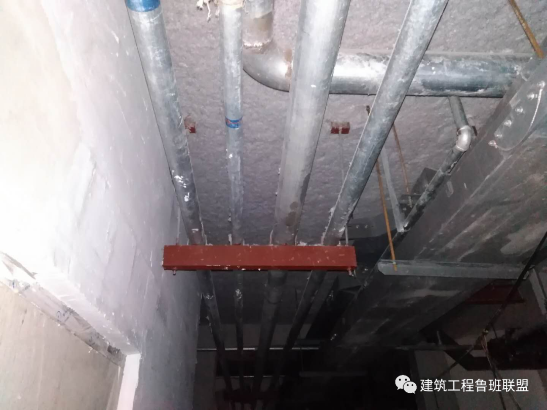

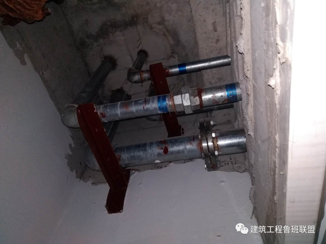

水暖井内的做法与安装:1)检查变更图纸,按照水司要求去做;1)优化设计图纸,保证管井的操作空间与使用功能性;3)管道排布合理,符合规范要求。
支架埋设要求:1)水暖井内管道根部必须设置承重支架;2)水平支管活动支架安装与固定。
