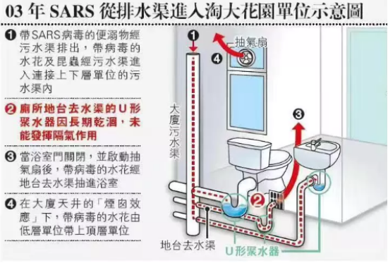

卫生间返臭,最主要的原因是由于水封(存水弯)失效,就不能有效的阻止来自立管的气体。但往往市场上存水弯质量的参差不齐,加上问题出现的缓慢性,所以很多人在前期都不太会关注这个问题。

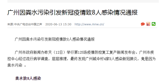

之前钟南山院士在新闻采访中强调新型冠状病毒除了口沫传播外,还需要高度关注“粪口传播”的潜在风险。就在前几天广州就出现了因粪水污染引发新冠疫情致8人感染的情况。所以说确实存在粪口传播方式,由于也存在气溶胶传播的风险,所以作为一个排水管道系统,严格把控质量标准,在非常时期就更凸显其必要性。
