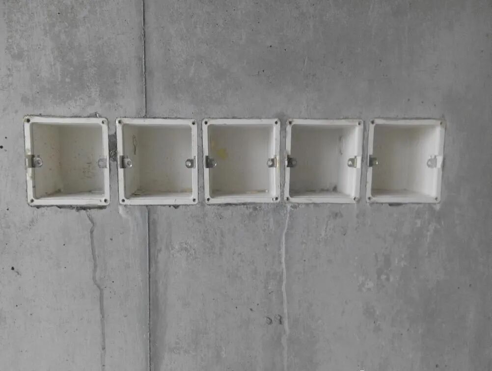

1.2 组织好画线定位,在柱上及剪力墙上预埋箱、盒,应先划线,用激光水平仪结合建筑定位线确定标高,室内开关插座预埋标高需考虑到找平层5cm的高度,并排线盒采用连筋盒进行加固中间采用pvc20管填充,保证现场预埋盒水平度·垂直度及定位尺寸无偏差,强弱电保证10cm的间距,开关与门洞边净距15cm,同一室内同标高底盒标高差控制在0-5mm,并列插座开关面板高度差0-0.5mm厨房卫生间根据饰面材料以相对饰面-5mm—0为宜,加固后预埋箱盒必须紧贴模板且固定牢靠,保证混凝土振捣不会造成错位。针对拆模后部分预埋尺寸有问题,通过半盒纠偏及剔凿修补的方式进行纠偏,修补后的混凝土表面处理采用掺胶专用砂浆进行灰带处理。
1.3 管进入盒、箱不允许内进外出,应与盒箱里口,平齐,一管一孔,不允许开长孔;线管和箱盒开口处临时用木屑和发泡塑料填塞并用封口胶封堵严密,防止水泥浆及灰渣进入造成管路堵塞,保证管路畅通。

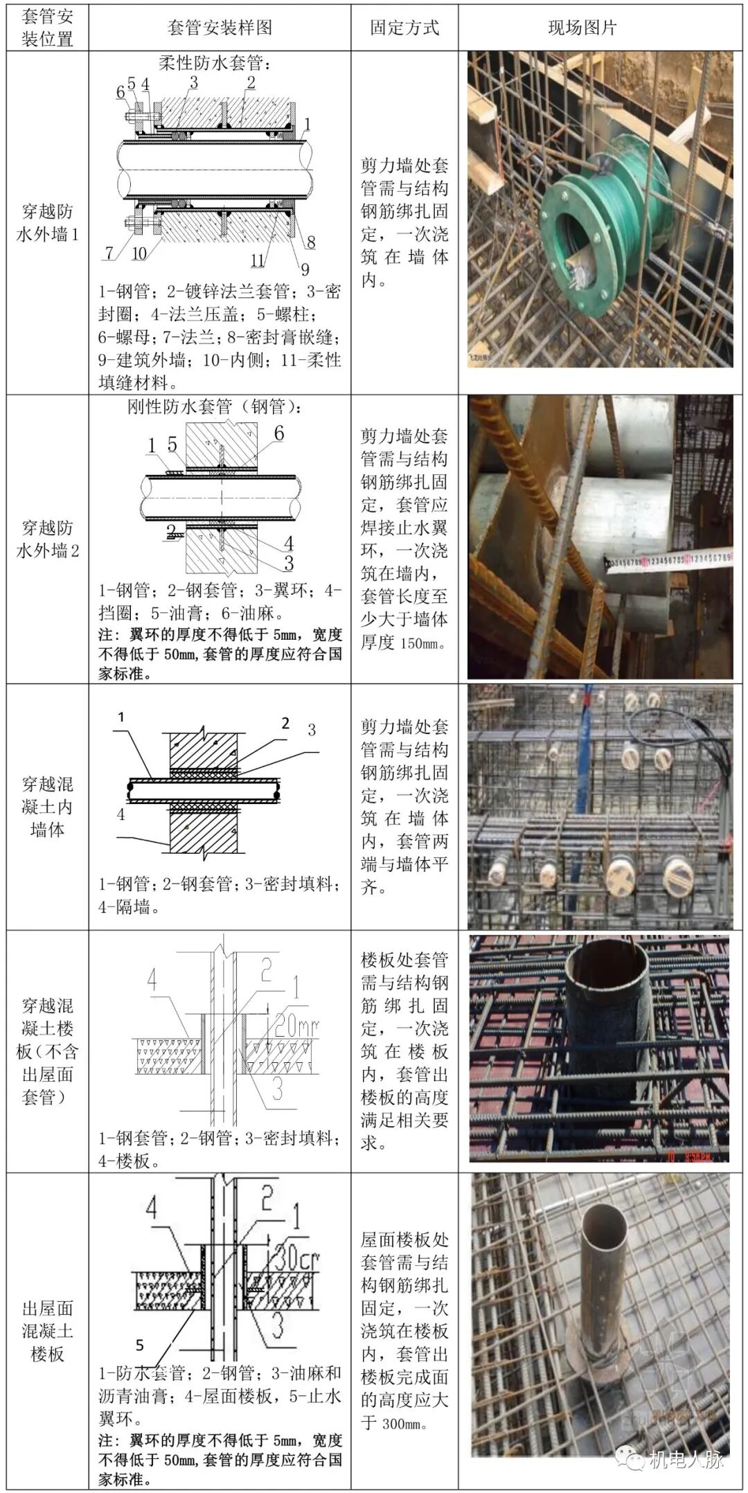

套管制作与安装
1 为了防止热胀冷缩破坏影响结构,热水及采暖管道穿楼板及墙体时均应做钢套管,
套管管径比管道管径大两号。套管顶部高出地面50mm(穿楼板时),套管底部与楼板面平齐,套管内不得有接头。
2 穿越屋顶楼板、地下室板墙、以及水池壁时,必须制作防水套管。防水套管的做法结合图纸要求并参照图集。
3 套管应预先按照要求制作,在土建工种钢筋绑扎完成后合模前按照图纸要求的尺寸进行预留安装,保证固定牢靠,封堵严密,位置准确。
常用套管做法
