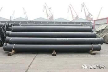

1.4.1给水管道常采用球墨铸铁管、混凝土管、钢管等管材,这些管材多采用承插连接。承插连接就是将管子(管件)的插口插入管道的承口内,周围充塞填料进行密封的一种连接方式。承插连接常用的填料有:油麻、胶圈、水泥、石棉水泥、石膏、青铅等。

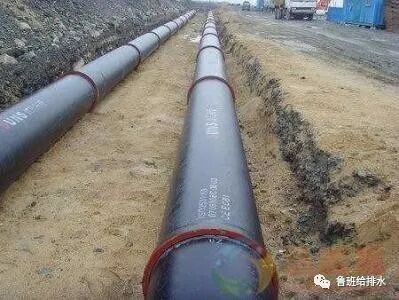

1.5.1把预制完的管道先在槽口排列成行,并检查接口、管膛清理情况。
1.5.2承口朝来水方向顺序安装。管道中心线必须与定位中心线一致,调整管底标高。管道转弯处及始端应采用木方等支撑牢固,防止捻口时管道轴向移动。承插口之间的环形间隙应均匀一致,不得小于3mm。

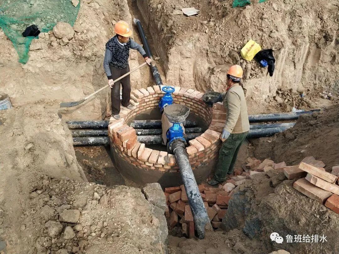

1.5.4闸阀安装时,应先将法兰闸两端管件进行组装连接,整体安装就位。法兰接口橡胶垫尺5.井室砌筑应严格按图纸及设计要求的几何尺寸和技术要求砌筑。闸井砖砌井室内壁用1 :2 水泥砂浆抹面, 厚1 0mm。井室砌筑时预埋止水环和钢套管,待穿管后用油麻、水泥砂浆将管道和套管之间的环缝填满、捣实即做刚性防水。砌筑完成后,要及时安装好井盖并及时回填土恢复地貌。

将需要安装的管材,运到沟边排整齐,清理好管子内部,两端包扎封死,应将铸铁管子上承插口的沥青漆除掉。

可用吊车下管子, 也可用人力下管一子,下管子必须从一端到另一端一根一根连续不断地下,但必须保证不得把管沟的覆土大量带入沟内。管子找正分直线找正和水平找正。

填料填足打紧, 用青铅或石棉水泥封口、打牢。管口养护。接口封好以后,直接段可以覆土压牢,待管口封口材料养护合格后,即可充水。
