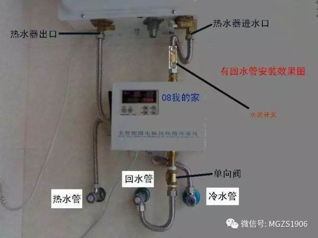

问题:在工地做给水管的时候老板叫做一根回水管。
做回水管其实就是要做热水循环系统
回水管的作用是个啥?怎么做???
做法在给水热水的末端,返回一根管子!
了解热水循环给水系统的原理!!
热水循环系统常用哪些场合?
宾馆!酒店!
热水循环系统的作用!
有热水循环系统的宾馆一打开混水阀,立马就有热水!
 没有热水循环系统的宾馆,打开混水阀,没有热水!需要把冷水排一段时间才有热水!
热水循环系统作用就是保持热水管里面的水都是热的!

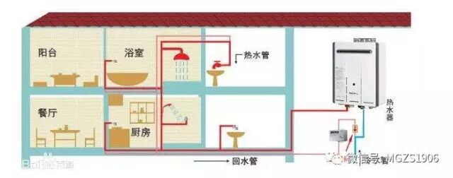

 下面上一张热水循环安装原理系统图
从图中我们可以看出,在热水管最末端返回一根给水管回到回水装置!

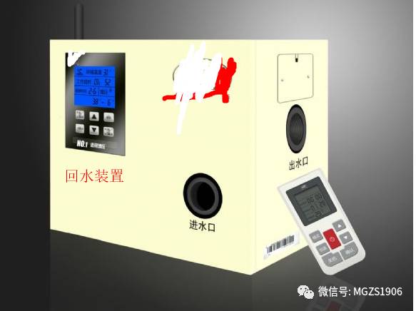

回水装置市场上有非常多的产品!其安装有说明说!
回水装置如下图!它的作用就是控制管子热水的温度!当设定了热水温度后!管子内水温达不到设置温度!
它会自动工作,把水排到热水器,热水器加热后,重新流向供水点!达到循环作用!
