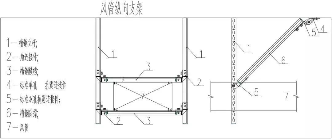

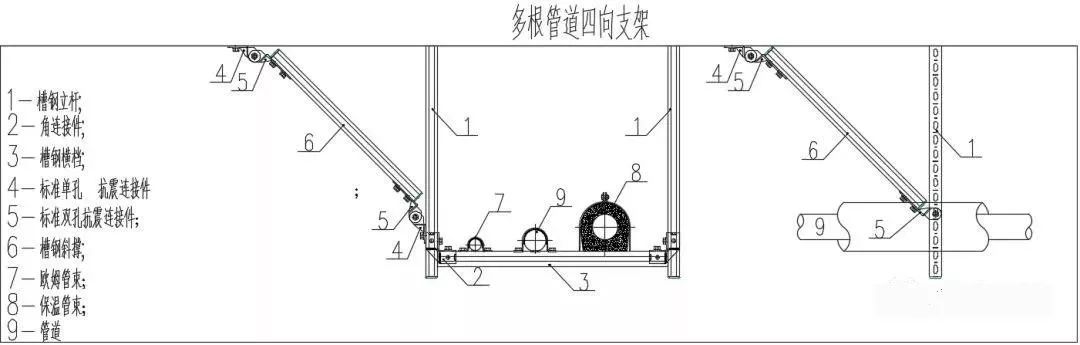

1、管道:
2、风管

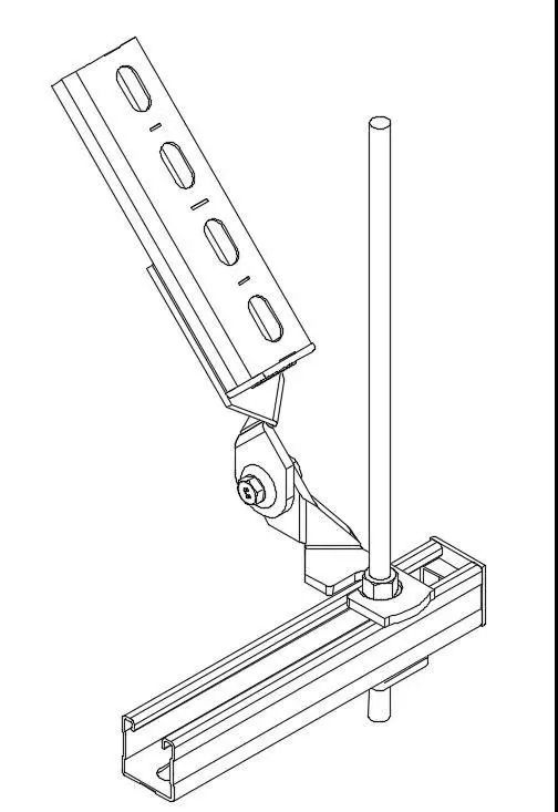

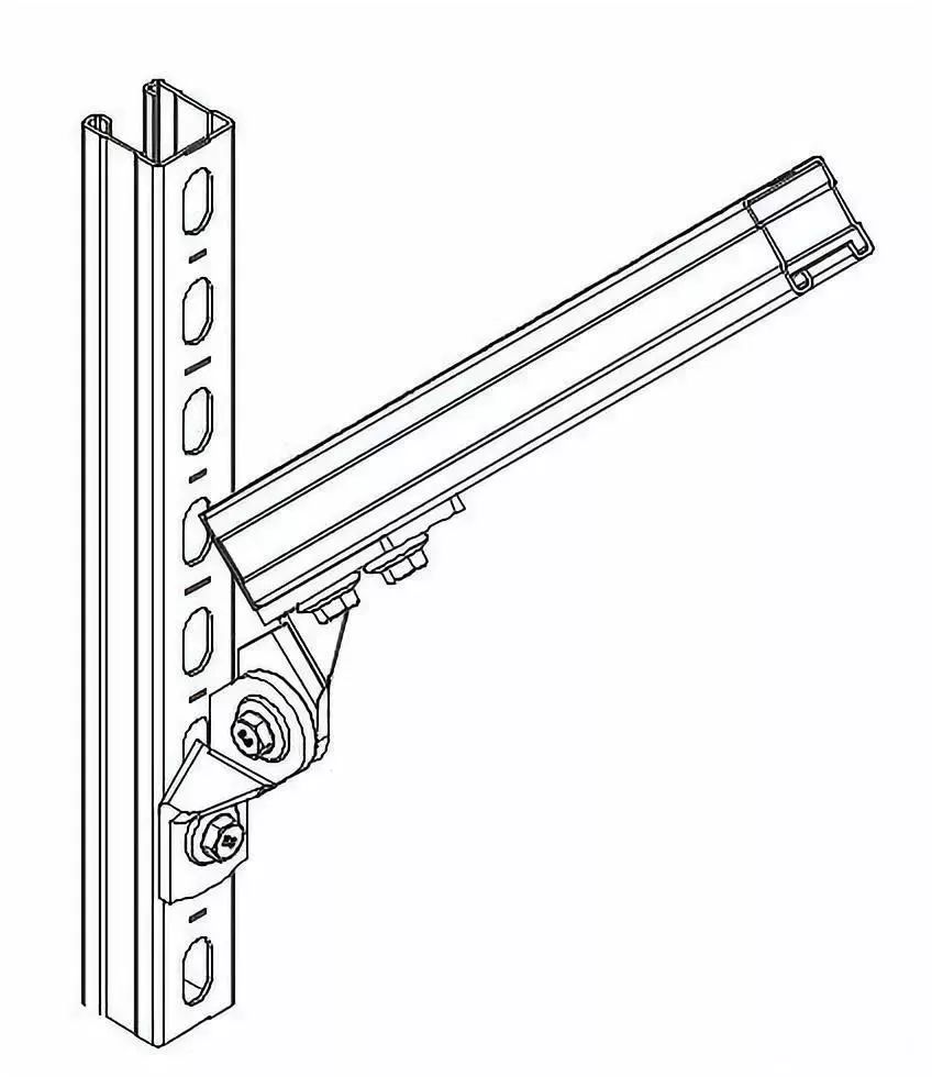

3、抗震斜撑连接节点:

1、总体要求:抗震支吊架要求质量可靠、便于安装;
2、抗震支吊架设置最大间距满足下表的规定:
注:改建工程最大抗震加固间距为上表数值的一半
3、每段水平直管段应在两端设置侧向抗震支吊架;
4、当两个侧向抗震支吊架间距大于最大设计间距时,应在中间增设侧向抗震支吊架;
5、每段水平直管段应至少设置一个纵向抗震支吊架,当两个纵向抗震支吊架间距大于最大设计间距时,应按上表规定增设纵向抗震支吊架;
6、抗震支吊架的斜撑和吊架的距离不得大于0.1米;
7、水平管道在安装柔性补偿器及伸缩节的两端应设置侧向及纵向抗震支吊架。
8、其他未尽事宜按照GB50981-2014《建筑机电工程抗震设计规范》的相关要求设置。
