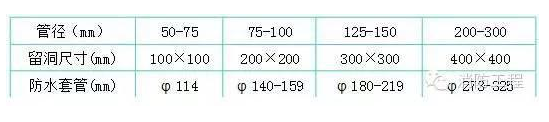

3.严格按照标准图集加工制作防水套管、穿墙套管,套管长度按结构施工图尺寸确定,套管管径参照下列标准:

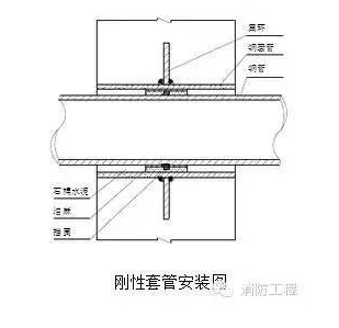

1.刚性套管安装:主体结构钢筋绑扎好后,按照给排水施工图标高几何尺寸找准位置,然后将套管置于钢筋中,焊接在钢筋网中,如果需气割钢筋安装的,安装后必须用加强筋加固,并做好套管的防堵工作。刚性套管安装如图所示:

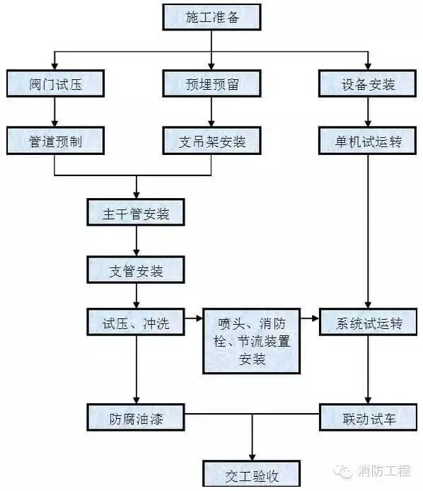

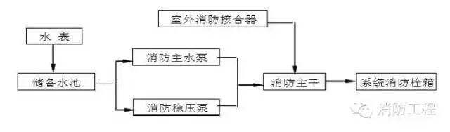

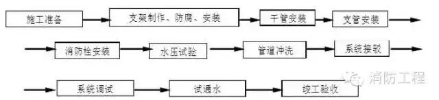

1.系统流程:
4.11图
2.施工工序:
⑴干管安装,≤DN75的干管采用套丝连接安装,焊接和丝接技术数据与给水管相同,焊接口和埋地部分的管理作防腐处理。
⑵ 消防栓及支管安装,消防栓支管要以栓阀的坐标、标高定位甩口,核定后再固稳消防栓箱,栓箱内配件根据设计要求设定。
⑶ 消防水泵安装根据设计要求定型号、定位置,安装顺序为止回阀;阀门依次与设备紧固,阀门安装手轮方向应便于操作,具体安装技术参照泵房的安装。

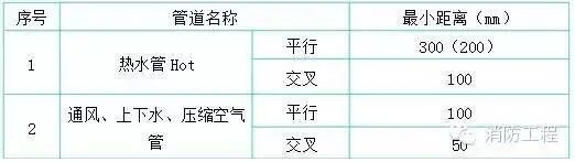

1.所有配管工程以设计图纸为依据,暗配管应沿最近的路线敷设。
2.管路超过下列长度,应加装接线盒,其位置应便于穿线,如下表所示:
3.管路垂直敷设时,根据导线截面设置接线盒距离,以方便穿线,如下表所示:
4.暗配电线管路与其它管道最小距离,如下表所示:

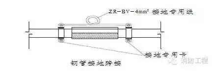

3 .钢管接头及灯头盒等处均采用2.5mm2的多股铜芯导线和专用接地线卡进行可靠的跨接接地。
4.钢管丝扣连接时在管接头的两端装设专用接地跨接线,如图。

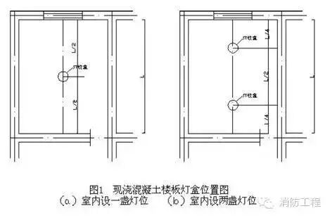

⑴在配管前应按设计图纸确定好配电设备、各种箱、盒及用电设备位置。在楼板内配管时,在土建摸板支设完毕后,根据设计图纸在摸板上用红油漆标注灯具、插座、探测器、接线盒、配电箱的位置。当室内只有一盏灯时,其灯位盒应设在纵横墙(或梁)净尺寸中心线的交叉处;有两盏灯时,灯位盒应设在短轴线墙(或梁)净尺寸中心线与长轴线墙(或梁)净尺寸1/4 的交叉处,如图1 所示。公共建筑走廊照明灯具,应按其顶部建筑结构不同,来合理地布置灯位盒的位置,当走廊顶部无凸出楼板下部的梁时,除考虑好楼梯对应处的灯位盒外,其他灯位盒宜沿走廊中心线均匀分布,如走廊顶部有凸出楼板下部的梁,确定灯位时,应考虑到灯位与梁的位置关系,灯位盒与梁之间的距离应协调,均匀一致,力求实用美观。

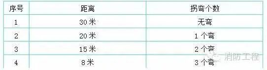

⑴管路敷设有下列情况之一时,中间应增设接线盒,其位置应便于穿线:
⑵管路长度每超过30m,无弯曲;
⑶管路长度每超过20m,有一个弯曲;
⑷路长度每超过15m,有两个弯曲弯曲;
⑸管路长度每超过8m,有三个弯曲弯曲;
