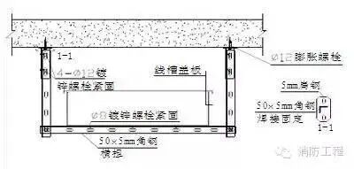

2.支架安装:安装支架时应结合深化设计,安装确保不仅垂直度满足规范,而且外观成排成线。如图所示:
线槽支架安装

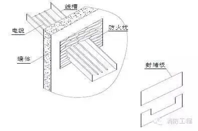

3.线槽桥架在跨越防火分区及线槽穿楼板的部位做防火封堵处理。封堵板用2mm厚防火板,具体做法如图所示:

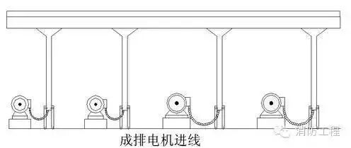

5.机房因为设备多,管线及桥架纵横交错,施工时应尽量做好综合布置,成排电机桥架进线示意如图:

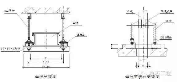

6.封闭插接
母线吊装及穿楼板安装图如下:

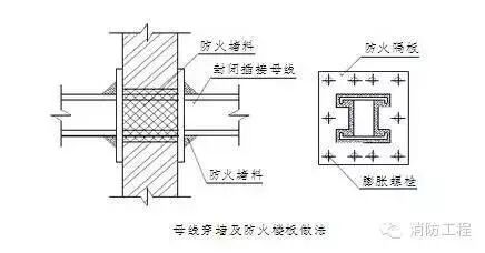

7.封闭插接母线在穿过墙及防火楼板时,在母线周围填充防火堵料,具体做法见上图。
8.母线通电前,必须认真再次对母线进行严格的绝缘强度测试,对地、相间绝缘电阻不得低于20兆欧,如果低于20兆欧,必须对母线进行干燥处理。母线送电前必须对低压电房及受电柜进行电气检查。

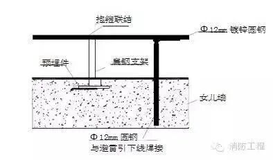

9.3、屋面避雷带安装
1.首先在屋面结构钢筋绑扎时,从避雷引下线柱钢筋引出Φ12mm镀锌圆钢与屋面避雷带连接,其接点做法见图:
