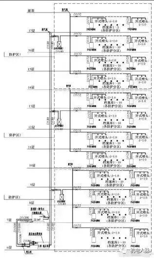

标准层高压细水雾系统原理
每套高压细水雾系统包括高压细水雾泵组[含高压柱塞泵(5台,4用1备)、稳压泵(2台,1用1备)]、补水增压泵(2台,1用1备)、水箱、分区阀(分区控制阀、开式区域阀)、细水雾喷头及管路、报警控制系统等(见上图)。
泵组中,稳压泵的作用是维持分区控制阀前的管网压力,并确保第一点火灾探测器报警时,分区控制阀至开式区域阀组间管网的预充水。
补水增压泵的作用是保持高压泵(柱塞泵)入口的正压压力,确保其高效率工作。
开式区域阀组设于对应的防护分区(单间档案库房)的外部便于操作的位置。开式区域阀组在确认火灾信号(第二点火灾探测器报警)后打开,系统正式进入灭火状态。
