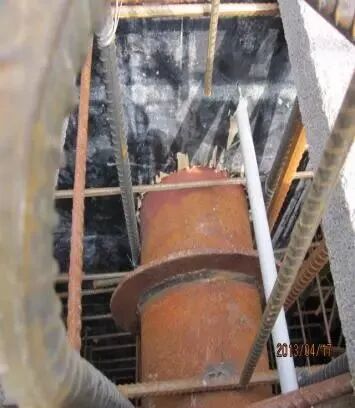

防水套管:
在安装过程中,参照土建的±0,根据设计图纸确定套管位置、标高,为后期做好防水,对套管出墙尺寸也有要求,套管出外墙20cm。也要注意设计中的标高,有些是管底标高,有些是管中心标高(设计无要求时,重力流管道以管底标高,压力管道以管中标高预埋)严格按图纸设计做好预埋工作。

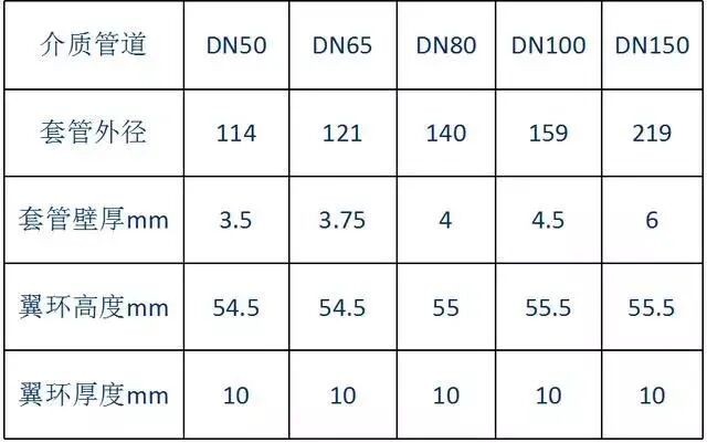

02S404图集标准

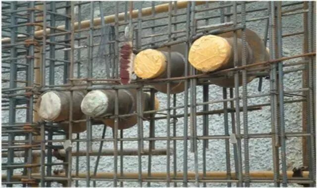

套管必须严格按照图集标准化做法制作,套管选用无缝钢管制作。长度需和土建沟通确定剪力墙厚度,保护墙尺寸及外伸墙体200mm,进行加工,套管下料不得采用气焊,必须用切割机。标高、位置正确,内侧紧贴模板,不歪斜,采用附加筋加固,固定牢固,不得焊接伤害土建主筋及套管,端部用胶带密封严密,土建配模必须采取开圆洞并与套管尺寸相匹配,不得开方形洞口,用毛毡等材料填塞,套管内部涂刷防锈漆。

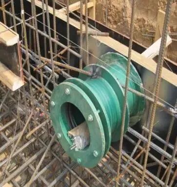

防水套管现场图片:
对有严格防水要求的建筑物,必须采用柔性防水套管。

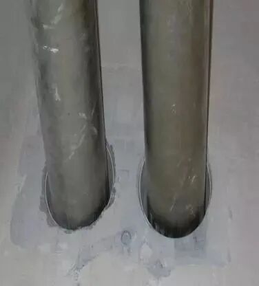

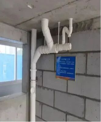

后砌墙穿墙套管安装:
对于穿越防火墙的管道,需安装刚性套管,普通隔墙安装PVC套管。按照设计图纸,确定管道安装的标高,将选择好的套管置于墙体中,校对坐标、标高,用砌块找平找正后用水泥砂浆固定。安装在墙壁内的套管其两端与饰面平齐,穿过楼板及穿墙的套管与管道之间缝隙应用阻燃密实材料和防水油膏填实,端面光滑。管道的接口不得设在套管内。

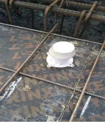

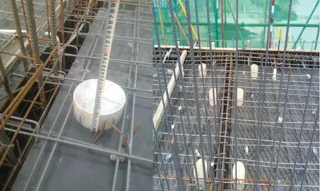

板面套管
板面套管:采用套管比砼板面低20mm-30mm,内填塞砂、锯末等,填塞严密,对角采用钢钉扎丝固定牢固,待主体验收后拆除、清理、吊线找正。
板面洞口:PVC排水管,采用预埋件。
