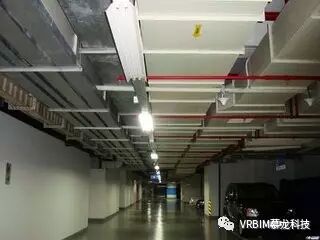

1、消防给水管材及接法
  1.1、自动喷水灭火系统和水喷雾灭火系统报警阀以前的管道、消火栓系统给水管,架空时应采用内外壁热浸镀锌钢管;埋地时应采用球墨铸铁管,自动喷水灭火系统和水喷雾灭火系统报警阀以后的管道可采用热浸镀锌钢管、铜管、不锈钢管及钢涂塑、不锈钢衬塑等管道。
  1.2、采用钢管时压力小于等于2MPA时,最小壁厚有要求,详技术措施P274。
  1.3、热浸镀锌焊接钢管分为普通钢管、加厚钢管、和无缝钢管,当系统压力小于等于1.0MPA时,可采用热浸镀锌焊接钢管;当系统压力在1.0-1.6间时,应采用热浸镀锌焊接加厚钢管;当系统压力大于1.6时应采用热浸镀锌无缝钢管。
  1.4、当喷头为60度锥管螺纹时(NT),宜采用热浸镀锌无缝钢管。
  1.5、管道接口:卡箍连接、螺纹连接、法兰和焊接。系统管道的连接镀锌钢管应采用槽式连接件(卡箍)、螺纹或法兰连接。报警阀前采用内壁不防腐钢管时,可焊接连接。系统中管径DN小于等于80时,采用螺纹连接,管径DN大于80时,可采用卡箍连接、法兰连接或焊接。因卡箍连接要求的施工空间小,便于维修,是目前最佳的连接方式。

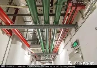

  2、建筑物内排水管道管材及接法
  2.1、建筑物内排水管道管材应采用建筑排水塑料管及管件或柔性接口机制排水铸铁管及相应管件。
  2.2、环境温度可能出现0度以下的场所应采用金属排水管;连续或经常排水温度大于40度或瞬时排水温度大于80度的排水管道,如公共浴室、旅馆等有热水供应系统的卫生间生活废水排水管道系统、高温排水设备的排水管道系统、公共建筑厨房及灶台等有热水排出的排水横支管及横干管等,应采用金属排水管或耐热塑料排水管。
  2.3、压力排水管道可采用耐压塑料管、金属管或涂塑复合钢管。
  2.4、对建筑标准要求较高的建筑、要求环境安静的场所,当普通塑料排水管道的水流噪声不能满足噪声控制要求时,应采取相应空气隔声或结构隔声措施,如选用特制的消声管材及管件、采用隔声效果好的墙体(实体墙、夹层轻质墙、有泡沫塑料填充的隔声墙等)、管道支架设橡胶衬垫、穿越楼板处管道外壁包缠消音绝缘材料、设置器具通气管等。
  2.5、排放带酸、碱性废水的实验楼、教学楼或医院等选用塑料排水管材时,应注意废水的酸碱、化学成分对塑料管材质和接口材料的侵蚀。
  2.6、建筑高度超过100M的高层建筑内,排水管应采用柔性接口机制排水铸铁管及其管件。
  2.7、通气管的管材,可采用塑料管和柔性接口机制排水铸铁管。
  2.8、连接方法:(1)UPVC、CPVC、SNA PVC管材与管件的连接,宜采用配套的胶粘剂承插粘接,立管也可采用弹性密封圈连接。(2)HDPE管道可根据不同使用性质和管径分别选用热熔连接或橡胶密封圈连接。当管道需预制安装或操作空间允许时,宜采用对焊连接;当管道需现场焊接、改装、加补安装、修补或安装空间狭窄时,宜采用电熔连接;当用于非刚性焊接或可拆场所时,应采用橡胶密封圈连接;当用于埋地敷设或同层排水暗敷时,应采用对焊连接或电熔管箍连接;当与其它排水塑料管连接时,应采用橡胶密封圈承插连接。(3)柔性机制排水铸铁管:管道暗装或相对隐蔽的场所宜采用法兰承插式接口,明装和有观感要求的场所宜采用卡箍式接口;埋地敷设的排水铸铁管的接口宜优先选用法兰承插式柔性接口。当用于同层排水敷设在回填层内时,应采用法兰承插式接口。柔性接口排水铸铁管的接口不得设置在楼板、屋面板、墙体等结构层内。管道接口与墙、梁、板的净距不宜小于150mm。
