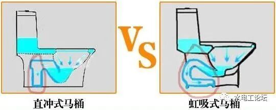

1、直冲式:
注意排污管是直的,水管很粗,利用水的重力加速度,简单粗暴很有效,容易冲下较大的污物,所以卫生间里可不用纸篓。节水也不错。但缺点是冲水声大,夜里上厕所容易影响家人,还有由于存水面较小,易出现结垢现象,防臭功能也不如虹吸式座便器。(市场上不多)
2、虹吸式:
注意排污管,结构是“S”型,就是从“直冲式”改进而来,在排污管道充满水后会产生一定的水位差,形成吸力将便便排走。“虹吸”顾名思义排污主要靠吸力,而不是直冲式的简单粗暴靠水的冲力,所以声音相对小,进而水封面可以做的较大,不溅屁股。(市场上不多)

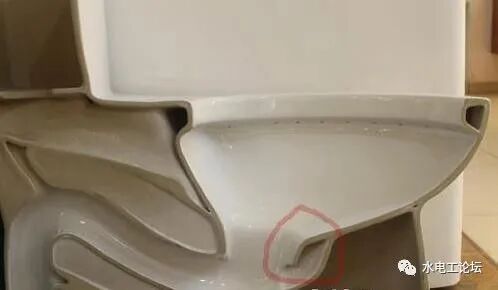

3、喷射式虹吸:
市场上的主流啊,什么冲水噪音小,防臭,冲水效果好就是他了;关键还是看排污管,管口对面有个喷口,这个是关键。当然用水比较大,什么,买得起几千块的马桶,还用不起水。另外,因为排污管道相对细,所以配备纸篓和搋子还是很有必要的。
4、旋涡式虹吸:
还是看排污管管口,这个太好用了,天天看马桶排污口会不会吃不下饭呢, 这就是这个行业的悲哀,我们为人类的卫生环境做出了巨大的贡献,但是这在很长的时间里面上不了台面,所以必须加强给小伙伴们洗脑,嘿嘿!
