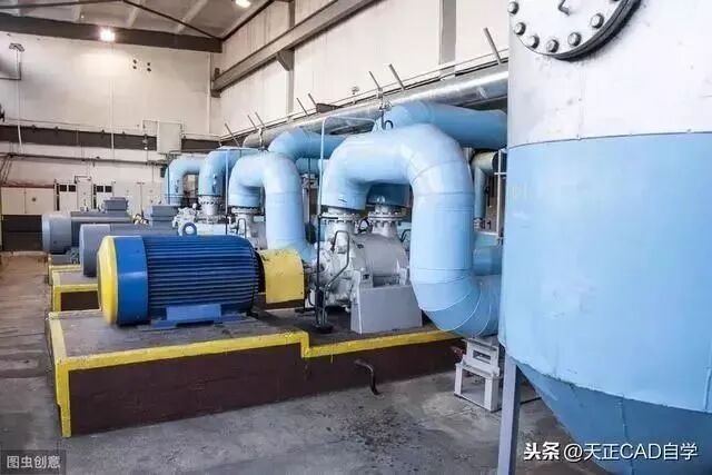

 1、水泵房噪音问题高层住宅的增压泵站一般都在地下室,限于条件泵房上部就是住宅,所以水泵运转时产生的噪音,尤其低频振动从混凝土结构传导,传到距离较远的室内部位(如某项目,地下泵房低频振动影响到上方第三层住户室内),应选择低噪音水泵,在施工中应特别注意水泵基础隔振环节质量控制,还有管道避振措施不能漏做。另外,应注意设计选用合适的减压控制进入水池的压力不超过0.15MPa或采用低噪音的液位控制阀等措施起到较好的消音作用。
