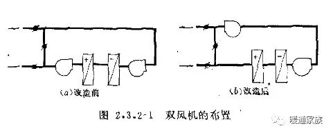

二、双风机系统设计问题
现象:某电视台空调,双风机低速集中系统,排风出不去,造成室内正压大。
原因:双风机系统的新风管接在回风机的吸入段上,以致造成排不出风去,见图2.3.2.-1。
对策:经改为这种连接法之后,调节好各个风阀的开度,即达到正常运行的要求。

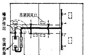

现象:利用吊顶回风容易短路,某工程空调系统采用吊顶回风。空调房间的回风经各自的吊顶回风口回至吊顶内,从吊顶内集中回至空调机房。但在吊顶内不设回风管道,结果,远处房间的风回不去,大部分从近处房间回去,使室温不匀,且有些相邻房间还相互串音,更严重的是靠近机房的房间噪声太大,如图2.3.3-1。
原因:无回风管,远近回风量不能调节,机房总的回风口处未作消声措施。
对策:吊顶回风时,在总的回风口处 (靠空调机房),必须装一段消声器,以防机房噪声传出。房间有相互隔声要求者,应采用消声回风口。这里特别需提醒的是,利用吊顶回风时,决不能穿越防火区。

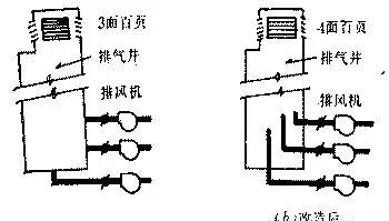

2、现象:排气量不足,达不到环境条件。
原因:排气合流,相互干扰,造成排气量不够。几台排风机同时排入一个竖井中,风速约5~7m/s,排气量减少很多,如图2.3.4-1(a)。
对策:针每个排风系统的排气管均直接插入排气竖井,且都弯向排出口方向;并将排风竖井的排风百叶增加为四面,加大排出口面积,如图2.3.4-1(b)。

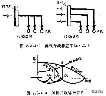

3、现象:几台排风机共用一根水平排风管,结果风压低的排风机风量显著下降。
原因:不同压头的风机并联相互干扰,压头小的排不出去,风量下降。
对策:将水平共用管道取消,将每个排风系统直接接到百叶上,各排各的互不干扰。
分析:风机并联后之风量小于单独运行之风量。如果两台同型号风机单独时之风量为QB,联合运行之风量为QA,此时,QA<2 QB,而QA=2 QC,而QC< QB,即联合运转时风机风量减少QB- QC,所以设计时应考虑并联运行风量减少这一因素,尽量减少系统阻力。
分析:因压出段管内压力高、故减少风量。
