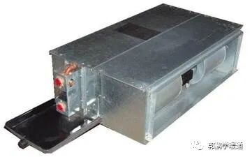

风机盘管是空调工程中广泛应用的空气处理设备,由风机、换热盘管、机壳、凝结水盘等组成。风机盘管根据安装形式分为卧式暗装、卧式明装、立式暗装、立式明装等几种基本形式,根据送风压力可分为普通型和高静压型。风机盘管的主要设备参数是风量、风压、表冷器排数、运行噪声、电机功率等,产品样本所标注的冷量和热量是在指定工况下的情形,具体运用中应考虑实际工况的修正。
柜式空调器的构造和原理基本与风机盘管相同。柜式空调器处理空气的能力和机外余压都比风机盘管要大,可以接风管进行区域性空调。柜式空调器按结构形式可分为卧式和立式两类,按处理工况可分为空调机组和新风机组,空调机组的设计进风工况为室内回风工况,新风机组的设计进风工况为室外新风工况。
组合式空调机组是由各种不同的功能段组合而成的空气处理设备。组合式空调机组的基本功能段有:混合段,表冷段,加热段,喷淋段,过滤段,加湿段,新风、排风段,送风段,二次回风段,中间检修段,送、回风机段,消声段等。根据空调设计对空气处理过程的需要,可选用其中某些功能段任意组合。
风机盘管与吊顶式风柜的水管接管均有三个接口,分别是供水管、回水管和凝结水管,考虑设备振动的因素,接口处均设置软接头。一般来说考虑排出设备内热交换盘管的空气气的因素,回水管在上,供水管在下,凝结水管为自流排水,因此在设备底部接管。两者也有不同之处,郭鹏学暖通由于吊顶式风柜的处理风量大、风压高,设备的尺寸要比风机盘管大,一般要利用梁内空间安装,因此吊顶式风柜的回水管上需要设置自动放气阀,而风机盘管除了在设备本体设置手动放气阀外,一般可以在梁下安装,利用回水管将盘管内空气带出。在凝结水的接管处理上,风机盘管的凝结水盘是露在外部的,因而直接接管即可,吊顶式风柜因为凝结水盘在设备内部,运行时设备内部存在负压,凝结水管需要设置水封,以利于稳定地排出凝结水,在这个环节上吊顶式风柜与组合式空调机组是相同的。

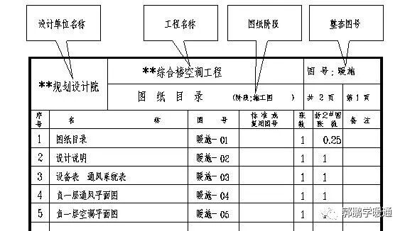

图纸目录:
图纸目录是为了在一套图纸当中能快速的查阅到需要了解的单张图纸而将立起来的一份提纲挈领的独立文件。暖通空调专业的图纸目录也不例外,在本教材所提供的某综合楼建筑的暖通专业施工图当中,第一张图纸就是目录,见下图图纸目录组成。
(1) 暖通空调工程施工图图纸目录的内容一般有:设备表、材料表、设计施工说明、平面图、原理图、系统图、大样、详图等;(与给排水工程施工图目录相同)
(2) 一般因不同的设计院、设计工程师的传统和习惯不同,目录内容编制的顺序会有所差别,不过一般都会按照:说明—平面图—系统、原理图—大样、详图的基本顺序进行编排;(与给排水工程施工图目录相同)
(3) 图纸目录内容大致都会体现:设计单位、建设单位、项目名称、图纸阶段(方案、初步设计、施工图等)、整套图号、页数、序号、名称、单张图号、标准或复用图号、折2#图张数、备注、制表、校核、审核等内容,上述内容编制的顺序会有所差别,不过一般都会按照:说明—平面图—系统、原理图—大样、详图的基本顺序进行编排;(与给排水工程施工图目录相同)。
(4) 图纸目录一般先列新绘图纸,后列选用的标准图或重复利用图。
(5) 初次接触一套暖通空调工程施工图,其识图顺序应按照图纸目录进行。

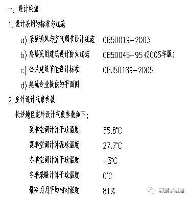

a. 设计依据:
设计依据必须来自于国家规范性文件,具有权威性;这些文件是强制推行的,具有法律效应;并且必须标明规范性文件的详细编号,还应精确到文件颁布实施的年份。
设计采用的标准和规范,只需列出规范的名称、编号、年份,设计气象参数则需列出具体数据,因本教材所提供的某综合楼建筑虚拟位于XX省XX市,所以均采用该地的设计气象参数。气象参数可以在专业设计手册或者工程所在地气象局获得。下图设计依据一为本教材提供施工图中采用的标准、规范和气象参数。
注:以上规范请查询更新。
暖通空调专业的设计依据当中还包括有室内计算参数,其表达的意思是:我们这幢建筑物室内的温湿度环境,在实施本设计后应该达到的目标。见下图,图纸上的表格详细给出了哪一类型的房间在冬季和夏季计算工况要实现的目标。

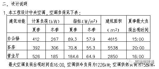

本课件所提供的某综合楼暖通空调工程施工图设计说明通过表格的方式叙述了各房间的设计负荷,见下图:其中包括建筑功能、计算指标、计算负荷、建筑面积、夏季最大负荷出现时间等数值,实际上是对本幢建筑负荷计算的总体表现。
暖通空调工程负荷:
设计计算负荷:在室外设计计算温度下,为达到一定的室内设计温度,暖通空调系统在单位时间内向建筑物供给的热量或冷量。
指标:指标的原意是再进行负荷计算后按建筑面积或空调面积分摊的负荷数据,通过大量工程实际的积累,可以作为同类项目空调负荷估算的依据,并由此引出一种简便易行的负荷估算方法—面积指标法:同样使用功能的房间,在同一个地区,按照单位建筑面积给出负荷经验数值,计算时直接将房间建筑面积乘以面积指标,则很快得出该房间的负荷。

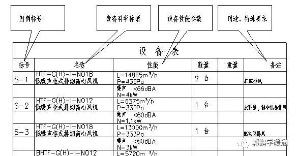

(1)设备表:一般小型工程中,设备表和材料表会统一作为一份设备材料表出现,但是在本教材所提供的某综合楼暖通空调工程,这种大型工程的施工图当中,由于使用的设备和材料众多,所以设计人员一般都会将设备表和材料表分开。
设备表当中,主要是对本设计中选用的主要运行设备进行描述,其组成主要有:设备科学称谓、在图纸中的图例标号、设备性能参数、设备主要用途和特殊要求等内容。下图是一个典型的设备表格式。
a.科学称谓:应采用国家本行业通用术语表示,一般都比较精准,不易混淆,阅读时要注意每个字眼,一字之差就变为另外一种设备了。
b.图例标号:在图纸当中,设备一般都用抽象的方框、圆等图形来表示,仅以图例标号来表示该设备属性,所以在阅读设备表的同时,最好能够记忆图例标号所代表的设备,以便后期阅读图纸时,能够更加快捷、高效;同时也利于后期阅读图纸时,能够顺利根据图例标号查找到该设备的名称及参数。
c.设备性能参数:一般都标明了本设备的主要参数,例如风机的主要参数是风量(L表示)和风压(P表示)、噪声、耗电功率(N表示);水泵的主要性能参数是流量(L表示)、扬程(H表示)、耗电功率(N表示)等。
d.设备主要用途及特殊要求:标明该设备用在何处、作何用途;有些设备还必须增补文字来更加明确的指向其特殊要求,例如:卧式暗装风机盘管,生产厂家能够提供带回风箱的产品,也能提供不带回风箱的产品,所以本设计的设备表中标明:必须带回风箱。
回风箱:
回风箱是位于风机盘管进风端的附属构造物,其用途是便于连接回风口,规范风机盘管进风的方向;有的工程是选用不带回风箱的风机盘管,然后在现场利用多种材料和方式实现回风箱的用途。在实际工程中,带回风箱的盘管噪声稍大,这是由于带回风箱的风机盘管通过回风箱、回风口将风机噪声传入室内,而不带回风箱的风机盘管则被吊顶内的装饰材料吸收了部分噪声。如果工程中需要使用带回风箱的风机盘管,由生产厂家成套制作外观质量较好。

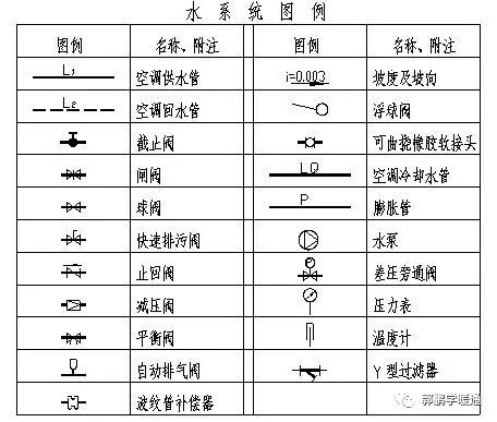

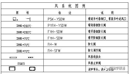

(3)图例:暖通空调工程的图例由两部分组成:风系统图例和水系统图例。
a.风系统图例:
下图是本课件提供某综合楼暖通空调工程暖通施工图的风系统图例,需要说明的是不同的设计图例有可能不同,在识图中应以该套图纸的图例为准,在没有特殊说明时以国家相关的制图标准为准。
b.水系统图例:
暖通工程的水系统图例基本与给排水工程相同。下图是本课件提供某综合楼暖通空调工程暖通施工图的水系统管图例。

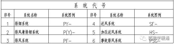

c.系统代号:一般简单设计中,通风系统单一,设计人员一般不列出通风系统代号;但就本教材所提供的某综合楼暖通空调工程,这种大型工程的施工图当中,通风系统复杂,系统数量多,用途各异,为便于识别,图纸中列出通风系统代号,见下图。
系统代号一般是采用其系统的科学称谓的拼音字母组合而成,例如:PY代表排烟,SF代表送风等等。在给排水工程中,我们也见过类似情况,例如:J代表给水,W代表排水、污水等等。对于系统代号并没有统一的规定,一般以图纸说明为准,没有特殊说明的可参照制图标准。

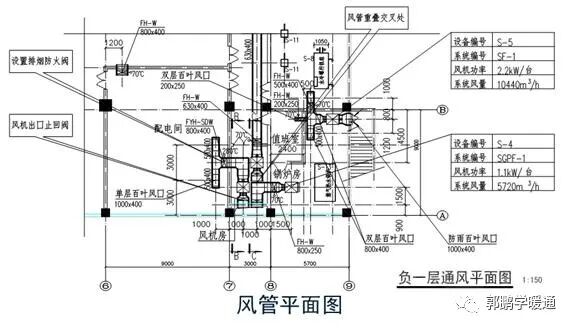

(1)风管平面图:
风管平面图主要体现通风、空调、防排烟风管或风道的平面布局,在施工图中一般用双线绘出,并在图中标注风管尺寸(圆形风管标注管径,矩形风管标注宽×高)、主要风管的定位尺寸、标高、各种设备及风口的定位尺寸和编号,消声器、调节阀、防火阀等各种部件的安装位置,风口、消声器、调节阀、防火阀的尺寸及相关要求在相应材料表中体现。在图面上,风管一般为粗线,设备、风口和风阀管件为细线。
下图为暖施-04图负一层通风平面图的局部,因为该部位是配电间、锅炉房部位,因而风管比较复杂,通风系统的设置和参数可以通过通风系统表了解,在平面图中,通风管道的走向和管径、设备位置、风口位置比较直观,但我们还应注意风管在穿过房间隔墙、进出设备、风管交叉时图面上表示的相关部件,如本图中配电间排风兼排烟系统的风管在穿越配电间的隔墙处设置了排烟防火阀,风机进出口不仅设置了风管软接头,还设置了风管止回阀,在风机房内,由于平面尺度小,风管有重叠交叉,此时完全在平面图中表述比较困难,则应注意到风机房画有剖面符号B-B和C-C,从剖视符号看,C-C剖面可以体现出该位置的重叠关系,可以直接寻找这一剖面了解这一部位管道的相互关系。
风管平面图中,风机房、风井部位需要给予关注,因为风井还牵涉到上下楼层的平面,而风机房部位则由于风机的安装往往存在比较复杂的空间关系。本图中防火阀的类型较多,有常开防火阀、常开排烟防火阀,为表达清楚分别设置了不同的阀门代号,如FH-W表示常开防火阀,边上的70℃表示防火阀的动作温度;FYH-SDW表示常开排烟防火阀,边上的280℃表示防火阀的动作温度。防火阀其余的要求可以通过材料表查询。在风管平面图中,识图的目的是了解通风系统的组成和管线走向、风井的位置、管径大小、设备的位置、相关阀门管件的位置等。

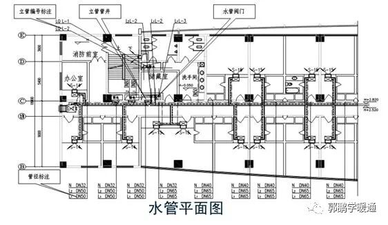

(2)水管平面图:
空调水管平面图主要体现空调冷热水管道、冷凝水管道的平面布局,在施工图中一般用单线绘出,并在图中标注水管管径、标高,识图中应注意各种调节阀门、放气阀、泄水阀、固定支架、伸缩器等各种部件的安装位置,管路上的阀门、伸缩器等未单独注明管径时均按与管路相同处理。在图面上,水管为粗线,设备、水阀管件为细线,各种管线的线型以及阀门管件的图样见相关的图例说明。
在水管平面图中,水系统立管位置应引起重视,因为立管是起着连接各层空调水管的作用,理清立管也就理清了空调水系统的主要管线。
下图是一张空调水管平面图的局部,空调水管管线的线型通过查图例可以知道粗实线为空调供水管,粗虚线为空调回水管,细双点划线表示凝结水管,在相应的管径标注和立管编号标注中,也相应以L1、L2、N来表示。管井是水管平面图中应注意的位置,大多立管均由管井引出,而立管的编号又可以与上下楼层对应,帮助识图者了解整个空调水系统的走向。图纸中在空调供回水由立管引出处设置有阀门,一般来说每层的供回水管、设备的进出口均有阀门,本设备进出口的阀门没有体现是因为平面图中表示这些阀门太繁琐也容易导致图面不清,因此另外绘制有设备接管大样图来表示设备进出接管阀门管件。
空调水管平面图提供的信息仅限于所绘楼层的平面部分空调水管的信息,空调水管在竖向标高的变化如立管等的情况并不能通过空调水管平面图来反映,因此要了解空调水系统的整体情况还需要绘制空调水系统图或立管系统图。在空调水管平面图中我们应注意了解空调供回水水管的平面走向与布局,管径的大小以及与其它楼层的立管联系,因跨越建筑伸缩缝而设置的水管软接头、因直管段太长而设置的固定支架、伸缩节等。一般来说,除特殊情况外,空调水管平面图不标注水管的定位尺寸,而由施工单位根据现场安装空间确定。
水管的种类与标注:
空调水管目前以镀锌钢管、焊接钢管和无缝钢管应用最多,采用的管径标注系列为公称直径DN(单位mm):15,20,25,32,40,50,65,80,100,125,150,200等(数值为管内径)。镀锌钢管一般直接标注DN××,无缝钢管和焊接钢管则应标注管外径×壁厚,也可以在材料表中注明。随着科技的发展,塑料管材也开始在工程中使用,如PP-R管、PB管、PE-X管等经过计算均可用于某一空调工程,塑料管的管径标注一般是公称外径×壁厚,在识图中应根据国家相关标准确定。

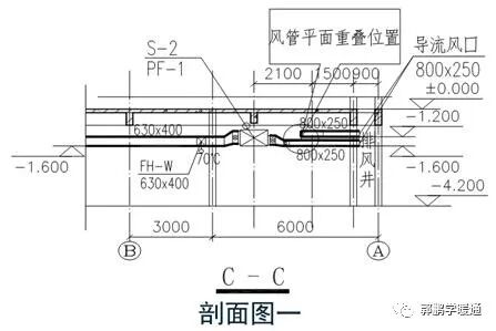

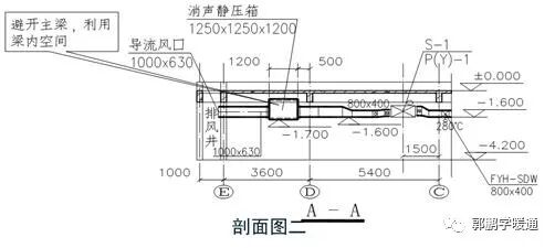

(3)剖面图:
当平面图不能表达复杂管道的相对关系及竖向位置时,就通过剖面图来体现。在剖面图中应以正投影方式绘出对应于机房平面图的设备、设备基础、管道和附件,注明设备和附件编号,标注竖向尺寸和标高;在平面图设备、风管等尺寸和定位尺寸标注不清时可在剖面图上标注。
下图就是前文以暖施-04图局部为例时提到的C-C剖面,我们可以看见在风管重叠处风管上下布置,在竖向上错开,这也是这个剖面图强调表示的内容。
下图是暖施-04中的A-A剖面,在这里应该强调一下,它主要表现了车库排风兼排烟系统P(Y)-1由风机排入排风井之间管道的竖向关系,由图中可以看到消声静压箱高度较高,因此其位置错开结构主梁位置,利用了部分梁内空间安装。表达管道设备与结构梁、板的相对关系是剖面图在图面表达上的特点。
在剖面图中我们需要了解的信息是竖向上管道设备的相互关系,与结构梁板的相互关系,与其它管线设备的相互关系,它是作为平面图的补充,应结合平面图相互对照比较才能准确识图。

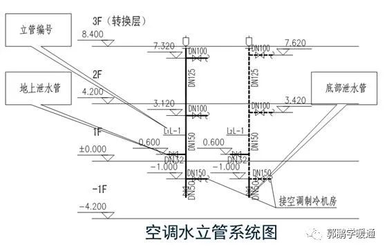

立管系统图或竖风道图:
空调冷热水管路采用竖向输送时可通过绘制立管系统图并给立管编号,注明立管管径、接口标高,在立管系统图上还可以表达管道伸缩器、固定支架位置等。
下图是暖施-19空调水立管系统图中的局部,可以看出立管系统图很清晰地表达了立管在竖向上管径的变化,接各楼层水平管标高与管径,而立管本身需要的放气、泄水措施在图中也得到了体现,这些在平面图中不便于表达的内容在立管图中得到了很好的体现。应当说明的是在本图中,立管的泄水措施有两个,一个地上泄水一个底部泄水,这是考虑地下室排水均需要通过积水坑收集后用水泵排出,不仅流量有限还需要耗费电能,在地上设置排水管将地上部分立管内容水利用自流直接排出可以减轻地下室排水负荷,节约能源。
空调水立管系统图的识图需要对应平面图中的立管编号,重点了解在竖向上立管的管径变化、接口标高和伸缩器、固定支架、泄水、放气措施。

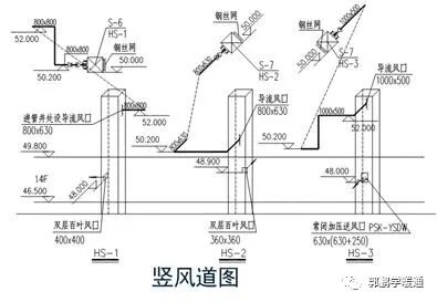

对于层数较多、分段加压、分段排烟或者中途竖风井有转换的防排烟通风系统,可以绘制竖风道图。下图就是暖施-18中加压送风的竖风道图。
在竖风道图中可以明了地看出各加压送风系统的送风口标高、尺寸,出于完整表达系统的需要,还将加压送风机的安装标高、送风管管径及安装标高等绘制在图纸上,将竖风道图与相应的风管平面图对照观看可以迅速了解整个系统的基本情况。
在本课件提供的某综合楼暖通空调工程施工图中,通过在空调水管平面图上标注标高、绘制空调水立管系统图方式体现了空调水系统在竖向上的变化内容,因此没有专门绘制空调水系统图。应当指出,对于复杂的建筑,尤其是建筑竖向上变化较多时,还是需要绘制专门的空调水系统图,在空调水系统图上表示立管编号及管径、各水平管管径和标高、所接设备的设备编号和标高,对于有坡度要求的管道还应注意坡度的标注。对于系统图的识图方法,与立管系统图一样,也是要与平面图对照,逐条管线区分落实 。

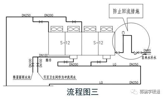

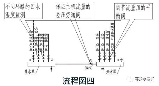

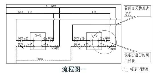

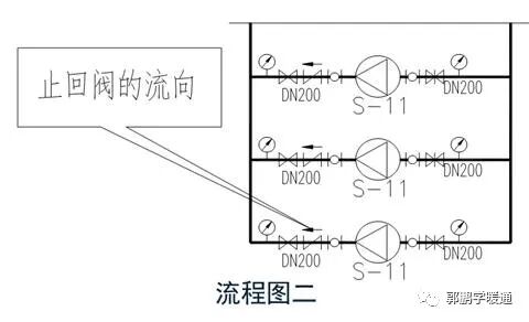

流程图:
流程图一般用于体现复杂的设备与管道连接,在本教材提供的某综合楼暖通空调工程施工图中绘制了制冷站、锅炉房流程图就是表达冷热源设备与相应管线连接的。
流程图表达的重点是整个冷热源系统的组织与原理,通过设备、阀门配件、仪表、介质流向等的绘制表达出设备与管道的连接、设备接口处阀门仪表的配备、系统的工作原理。流程图的识图先要了解相关的图例、设备表,对照设备表参数可以了解系统基本工作参数。
下图中表示了制冷主机进出水管设置的阀门仪表,包括空调冷却水管和空调冷冻水管,为了识图的方便和不引起误解,不同类型管线交叉的地方用圆弧线绕过。图中在设备进出口均设置了温度计和压力表,表示经过制冷主机S-8后,介质的压力、温度发生了变化,需要进行监控。
泵组在流程图中是比较重要的,它是流体输送的动力,下图是流程图中的冷却水泵泵组,我们可以注意到水泵进出口设置的阀门管件,压力表的设置表明水泵进出口压力的变化,而止回阀上面介质的流向则表明整个系统中介质按此方向流动,而每台泵接管管径的标注也弥补了平面图中管径无法逐段标注的遗憾。
流程图三的冷却塔(S-12)接管,应该注意道除空调循环冷却水的进水和出水外,由于水分的不断蒸发和排污的需要,不仅有排污管还需要有新水补入管,排污水管除直接排屋面雨水沟外还考虑引至卫生间作为冲洗用水,这是提示冷却水的排污水可以综合利用,提高用水效率,节约水资源。在自来水补水管段上设置的止回阀、上弯管段和放气阀组成一个防止回流的安全装置,可以确保在止回阀失效的情况下冷却塔底盘的水也不会回流污染自来水。
流程图四中分、集水器接管部分。流程图中的分、集水器部分体现了空调水系统根据建筑功能设置的空调供回水环路,考虑到随室外气象参数的变化,不同功能建筑房间的空调负荷变化是不一样的,在回水管上设置温度计可以对不同环路的负荷情况有一个基本的判断,并依据此判断调节分水器上供水环路的平衡阀使其流量分配能适应负荷的变化。在分集水器之间的联通管上设置差压旁通阀是为了保证主机的流量出于稳定运行的区间,因为在末端设备的电动两通阀大多关闭时,空调水系统的阻力增加很多,流量下降较大,而此时差压旁通阀根据压差动作使得分水器内的空调冷冻水直接回流到水泵和主机,保证了主机的流量。
流程图的识图需要对空调系统有一定的专业基础知识,对设备的情况有一定的了解,其图面简单但包含的专业知识较多,这需要在实际工作中给予重视。

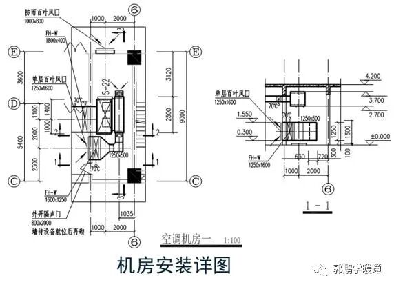

机房安装详图:
空调机房是风管与设备连接交叉复杂的部位,在平面图表达不清时就通过机房安装详图来体现。
下图是本课件示例图中对于一层和二层的空调机房的安装详图(见暖施-10)。机房安装详图一般通过平面和剖面来表示风管、风道、设备与建筑梁、板、柱及地面的尺寸关系,其识图的要点与前文介绍的平面图、剖面图相同。在机房安装详图部分,更重视的是设备、管道的安装和操作空间,除图面表达详尽外,其安装的空间和实际运行后的操作需要空间在图面上应留出。
