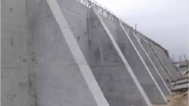

薄壁式挡土墙:包括悬臂式挡土墙和扶壁式挡土墙两种;一般墙高6m以内采用悬臂式,6m以上采用扶壁式。
  • 悬臂式挡土墙:是由立板(墙面板)和底板(墙趾板和墙踵板)两部分组成,一般形式为如下图所示:
  • 扶壁式挡土墙:当挡土墙的墙高h>10m时,为了增加悬臂的抗弯刚度,沿墙长纵向每隔0.8-1.0m,设置一道扶壁

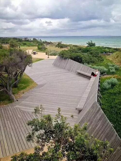

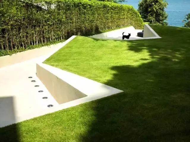

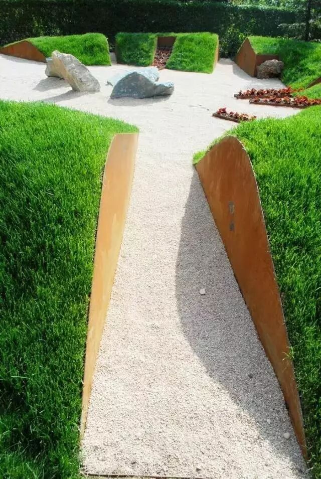

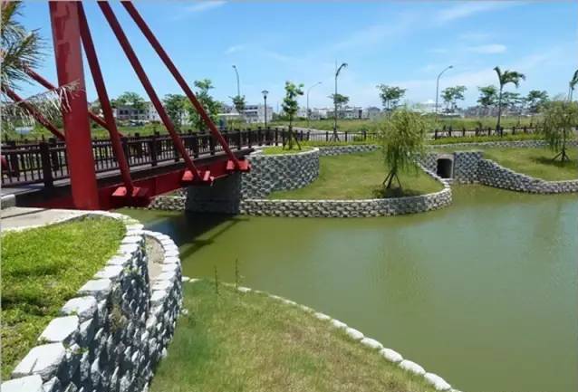

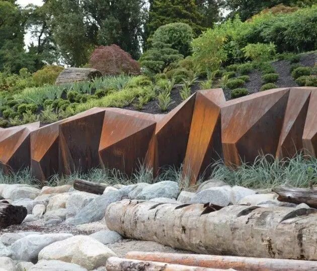

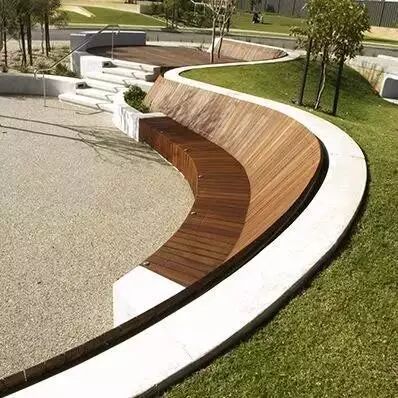

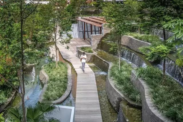

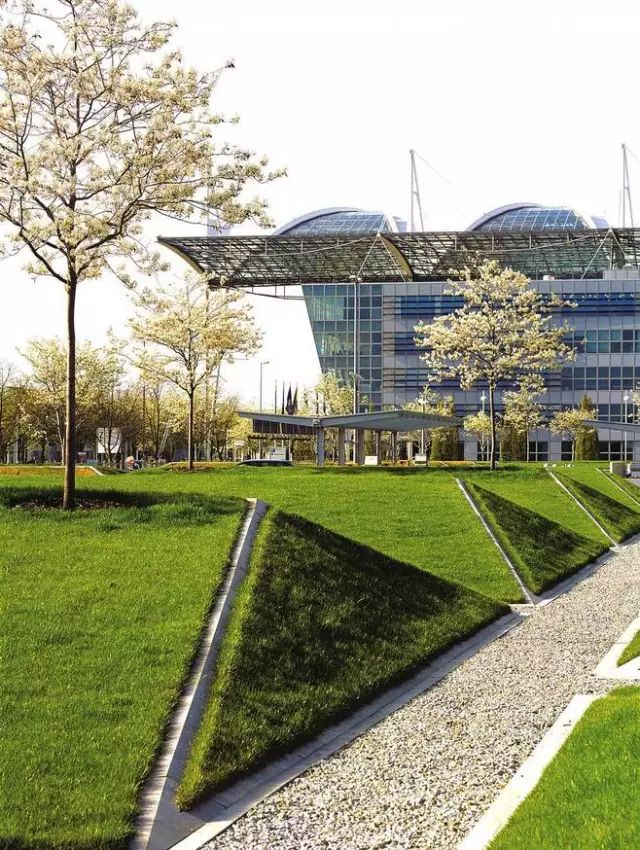

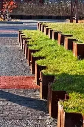

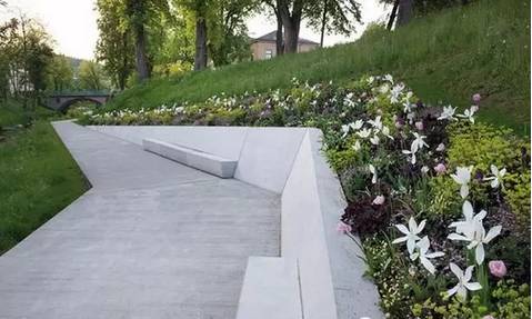

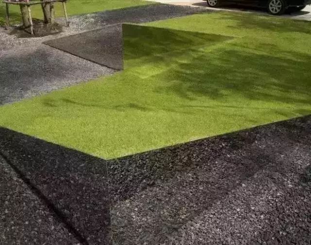

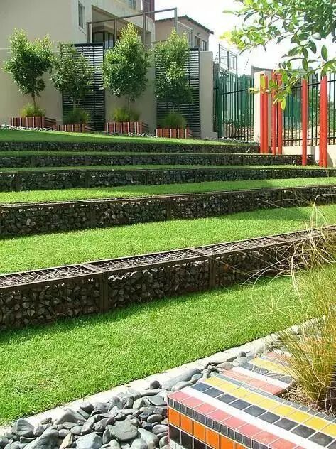

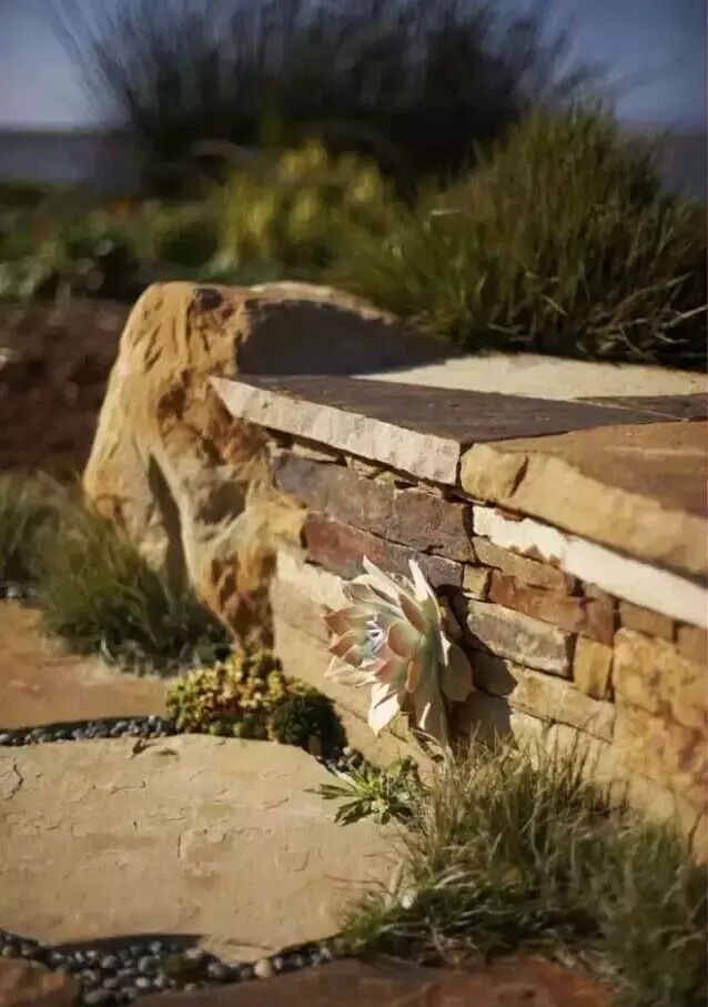

挡土墙处理高差应用

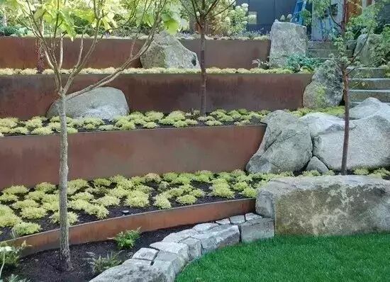

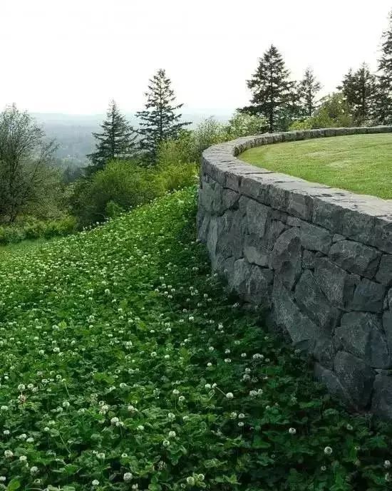

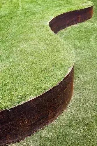

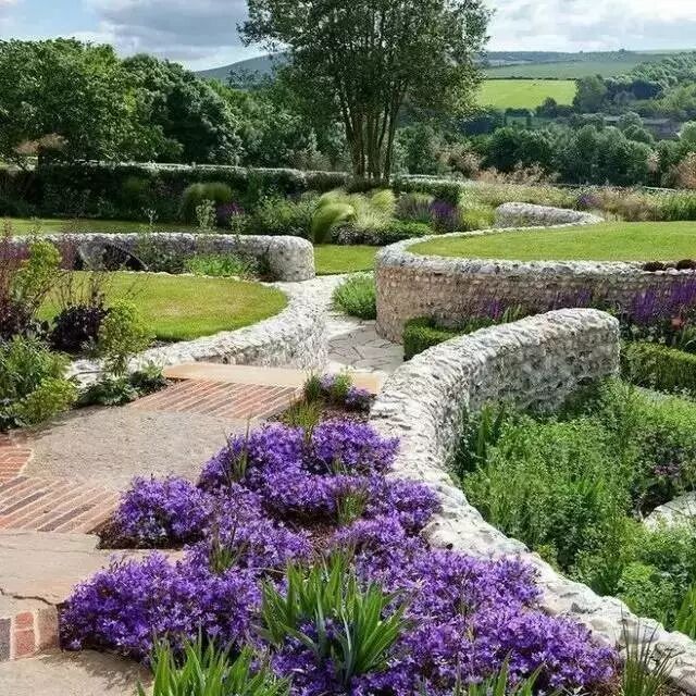

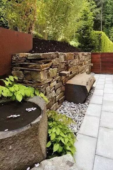

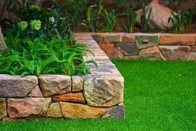

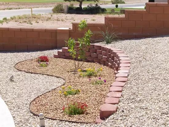

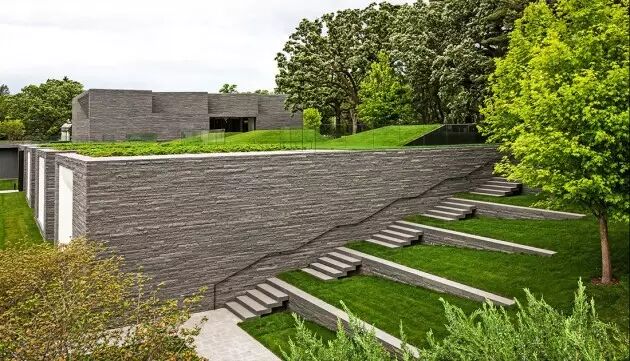

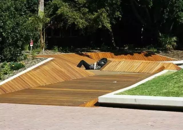

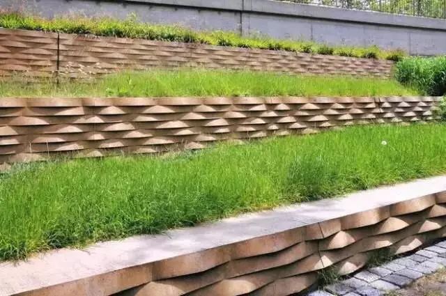

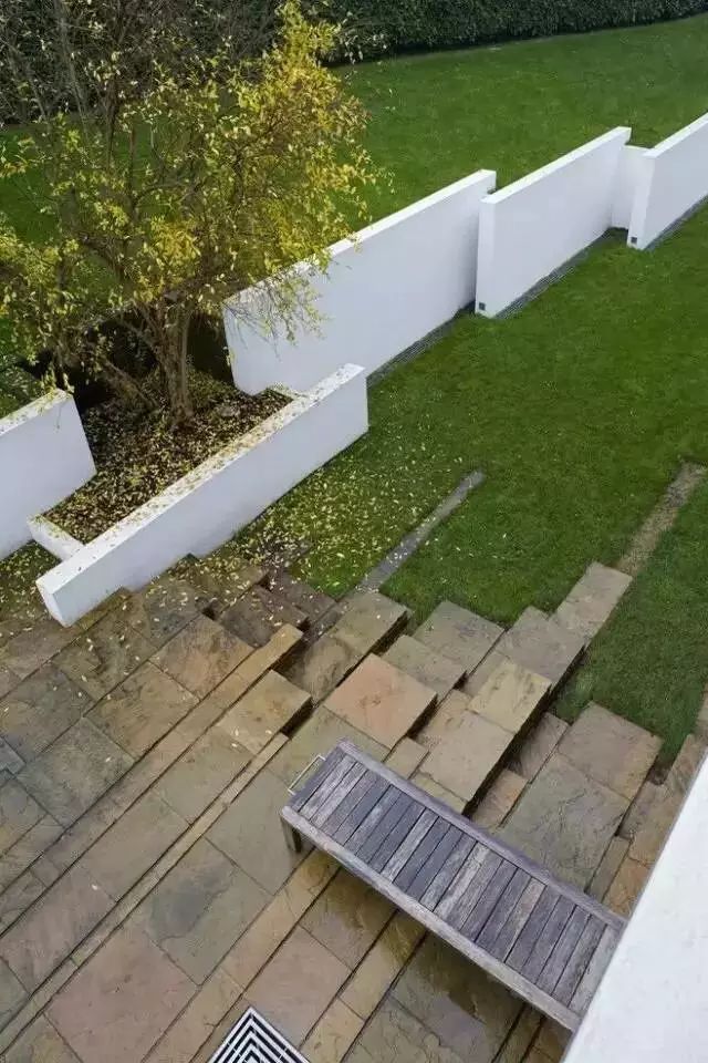

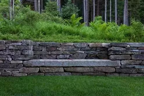

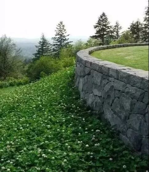

地形的塑造过程中,势必会遇到高差问题。放坡、台阶、挡土墙都是常用消化场地高差的方式。实际处理过程中,需要综合充分考虑场地的地基条件、景观风格、高差大小以及与周边环境协同性等多种因素,进而选择合适高差处理方式。

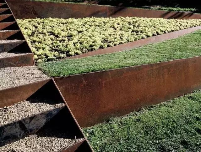

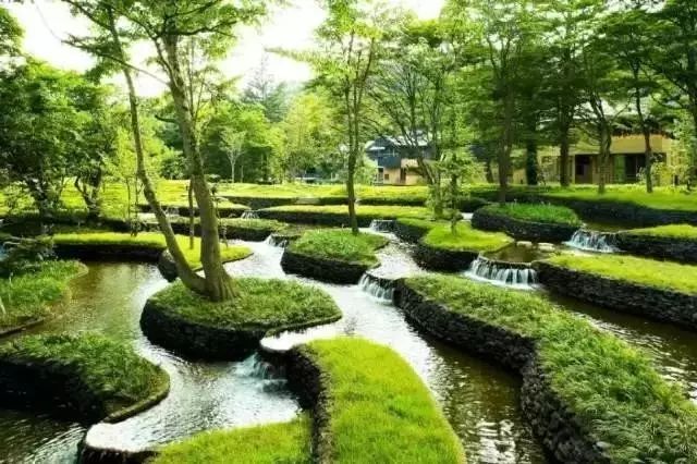

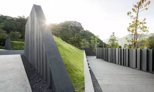

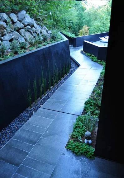

景观挡土墙是一种快速、有效的高差处理方法。合理、美观地设置景观墙,能有效的成为景观中的亮点,为项目增色不少。
当你漫步在公园或者绿道之中,形态优美、简约却又富含趣味性的景观挡土墙,往往能给你带来一份惊喜与安全感。
挡土墙在选择过程中,首先要对其承载力进行分析,根据地貌、水文、高差选择合适的挡墙形式和材质,确保挡土墙在日后使用安全稳定,不发生倾斜,保证景观效果的最佳性。
挡土墙风格尽量朴素,材质的使用尽量简约、单一,以周边环境融合为佳。过分的装饰往往会将高差突兀于景观之中,打破景观空间稳定性,取得适得其反的效果。
挡土墙可直可曲、可滑可糙,低矮的挡土墙可当作种植床,为庭院增加情趣。
