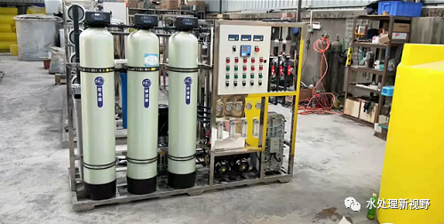

反渗透脱盐系统的运行和监控由PLC、仪表、计算机系统和工艺流程模拟屏执行,同时设有手动操作按钮和控制室操作按钮;系统具有联锁保护功能及报警指示功能。
1、RO系统运行过程对仪表和程控的工艺要求
        ⑴加药量采用比例调节方式,根据给水流量计发出的信号自动调节计量泵进行比例加药。
        ⑵计量箱装有就地液位计,并有低液位信号进行报警,以保证不会因药液箱无药而使加药中断。
        ⑶设就地给水仪表盘,盘上装有流量指示和流量积累表、电导率表、pH值指示表。另外还设有给水压力表。流量表、电导率表和pH表所发出的参数信号送至中央控制室进行连续记录;同时流量计发出的信号控制计量泵进行比例加药;pH计发出的高、低报警信号送至中央控制室进行报警。
        ⑷保安过滤器进、出口装有压力指示表,当保安过滤器进出口压差达到一定值或运行一定时间后,需更换滤芯。
        ⑸高压泵进、出口侧分别装有低、高压开关。当高压泵进口压力低于限定值时,低压开关闭合并发送信号至PLC,由PLC进行报警并自动停止高压泵的运行;当高压泵出口压力高于限定值时,高压开关闭合,发出信号送至PLC,PLC延时一定时间后,如高压泵高压侧压力仍高于限定值,则PLC输出报警并自动停止高压泵的运行,如在延时范围内高压开关恢复至断开状态,则PLC自动取消输人信号。
        ⑹高压泵出口装有电动慢开门。高压泵启动后,慢开门自动缓慢打开以确保RO膜元件不受水锤破坏,如慢开门发生故障而未能在规定时间内打开,则高压泵出口压力增高,压力开关输出报警信号并经PLC自动停止高压泵的运行。
       ⑺每套RO装置设就地仪表盘一块,盘上装有RO一段、二段产品水、排水的流量表各一块(流量及累积流量值显示),产品水电导率表一块。流量表和电导率表所发出的参数信号送中央控制室进行连续记录,并具有电导率值高报警。就地盘上装有高压泵启动、停止按钮和指示灯,系统紧急停止按钮和指示灯,电动慢开门开、关按钮和指示灯。
       ⑻每套RO装置设就地压力表盘一块,盘上装有RO一段进水、二段进水和排水压力指示表。
       ⑼中央控制盘上设有高压泵、计量泵、冲洗水泵的三位操作开关(自动一关一手动),系统程序启、停按钮,可实现上述装置的自动启动控制室远操和就地手操功能。当三位开关打至“自动”位置时,上述装置不能就地操作。
       ⑽RO装置启动和运行过程
       ①、RO装置程序启动和运行。先将高压泵、计量泵的“自动一关一手动”,三位开关扳至“自动”位置,然后按下每套RO装置的程序启动按钮,此时PLC按程序自动对所有计量箱液位、高压泵入口侧压力进行检测,当有“低”液位或高压泵入口侧压力“低”报警时,PLC进行声光报警并停止程序运行。消除报警后,按程序启动按钮,程序恢复运行,并自动启动加药计量泵、高压泵、开启电动慢开门,延时一定时间后,如高压泵高压侧压力仍高于限定值,则PLC输出报警并自动停止高压泵、计量泵的运行,同时自动关闭电动慢开门;如在延时范围内高压开关恢复至断开状态,则PLC自动取消高压开关输入信号,系统进入正常运行阶段。
       ②、RO装置控制室手动启动和运行。当高压泵、计量泵、冲洗水泵的“自动一关一手动”三位开关扳至“手动”位置时,上述设备可在控制室内操作。
       ③、RO装置就地手动启动和运行。当高压泵、计量泵的“自动一关一手动,三位开关扳至“关”位置时,上述设备可在就地手动启动和运行。在任何情况下,都可以通过设置在就地仪表盘上的系统紧急停止按钮,停止RO装置的运行。
       ⑾RO装置自动停止运行或由操作人员按程序停止按钮停运时,高压泵停止运行,计量泵联锁停止运行,自动关闭高压泵出口电动慢开门。
       ⑿计量泵与高压泵的联锁
       反渗透系统包括两套RO装置和一套加药系统,每套RO装置配备一台高压泵。当有一台高压泵启动时,加药系统计量泵联锁启动,当两台高压泵都停运时,加药系统计量泵联锁停运,高压泵一台运行一台停运时,计量泵正常工作。
        ⒀RO装置设有冲洗系统。RO装置停止运行一定时间后,可自动启动冲洗水泵、开启冲洗进水及排放阀,对RO膜元件进行低压冲洗。
        ⒁中央控制盘上装有光字牌和音响器,可对报警信号进行声、光显示;装有系统模拟屏,可显示RO系统的运行;可对需记录的各种参数进行连续记录。装有电流表显示高压泵电机电流。
