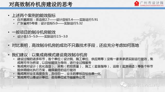

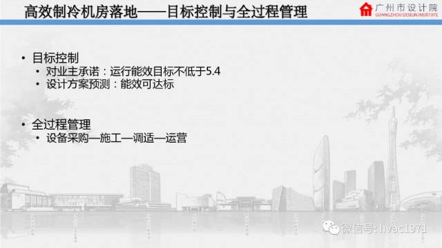

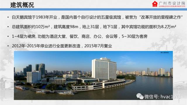

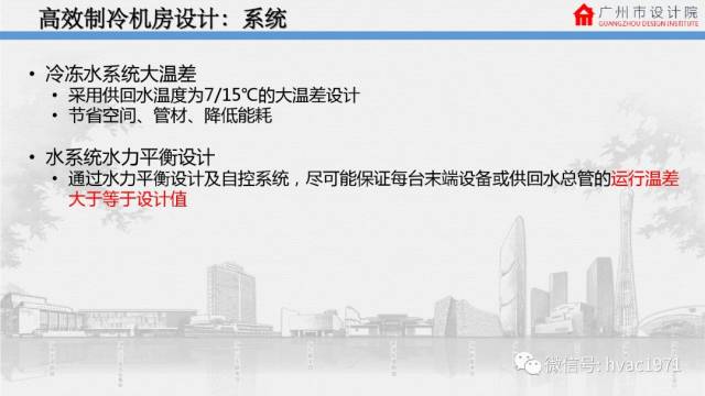

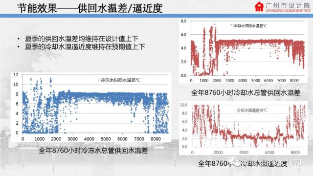

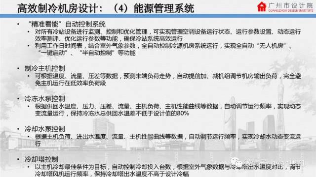

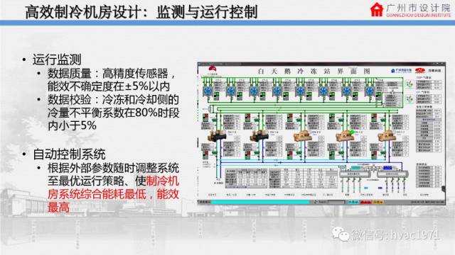

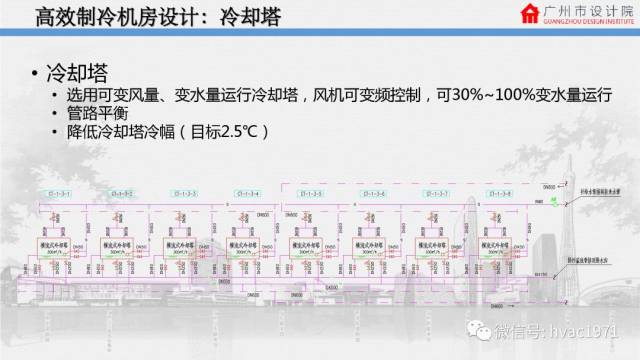

广州白天鹅宾馆、广东省政府5号楼,介绍了项目概况、节能措施和效果。他们指出,高效制冷机房的成功不只靠技术手段,还应充分考虑如何落地。建议:以集成商模式建设高效制冷机房,在建设过程的诸多环节,各个单位(设计院、施工单位、供应商等)没有一家来承诺实际运行能效,集成商可作为桥梁,以目标能效为导向,进行全过程服务;集成商对设计(优化选型)、采购(把控质量)、施工(监督指导)、运维(监测调适)等各个环节提供精细化执行方案,确保最终的运行能效;集成商对业主高度负责,责任归一,业主的审核目标也单一化;集成商可以是设计单位、咨询单位或节能服务公司。
特别值得一提的是,广州白天鹅宾馆和广东省政府5号楼荣获此次学术周“公共建筑节能最佳实践案例”,并收录于《中国建筑节能年度发展研究报告2018》中。
以下为报告内容的PPT分享
