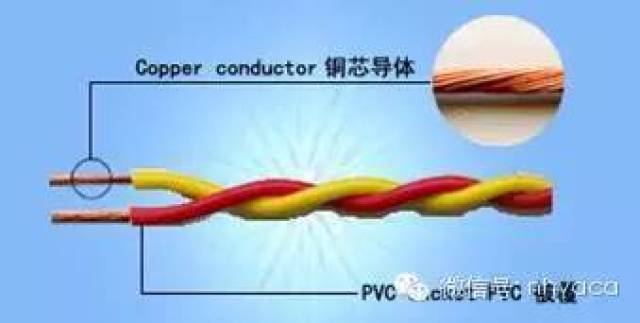

BV 表示单铜芯聚氯乙烯普通绝缘电线,无护套线。适用于交流电压450/750V及以下动力装置、日用电器、仪表及电信设备用的电线电缆。

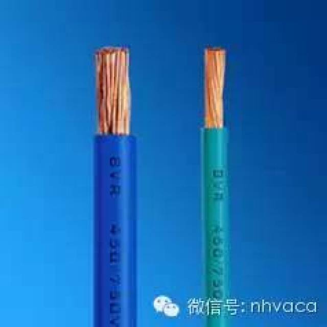

BVR 表示聚氯乙烯绝缘,铜芯(软)布电线,常常简称软线。由于电线比较柔软,常常用于电力拖动中和电机的连接以及电线常有轻微移动的场合。

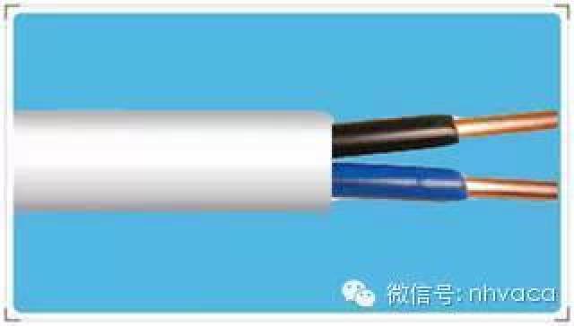

BVV 表示铜芯聚氯乙烯绝缘聚氯乙烯圆型护套电缆,铜芯(硬)布电线。常常简称护套线,单芯的是圆的,双芯的就是扁的,常常用于明装电线。
BVVB 表示铜芯聚氯乙烯绝缘聚氯乙烯平型护套电缆。适用于要求机械防护较高、潮湿等场合可明敷或暗敷。

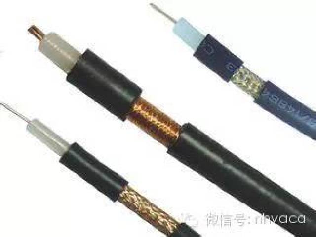

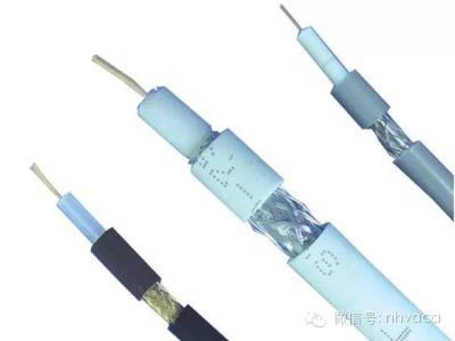

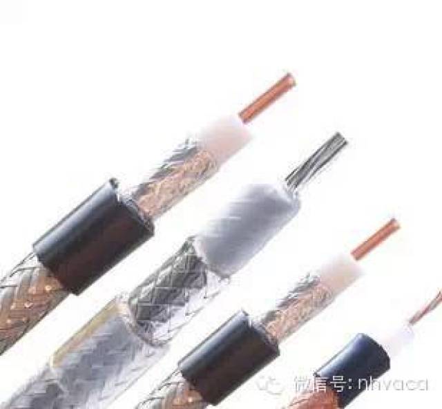

SYV 实心聚乙烯绝缘射频同轴电缆。适用于闭路监控及有线电视工程。
RG 表示物理发泡聚乙烯绝缘电缆,常用于同轴光纤混合网(HFC)中传输数据模拟信号,以及视频传输,通信系统及信号控制系统。
SYWV 物理发泡聚乙绝缘有线电视系统电缆,视频(射频)同轴电缆(SYV、SYWV、SYFV)适用于闭路监控及有线电视工程。

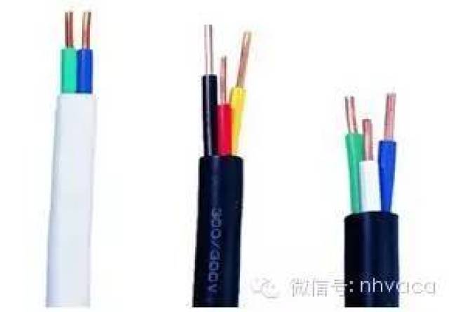

RVV 表示铜芯聚氯乙烯绝缘聚氯乙烯护套圆形连接软电缆。适用于楼宇对讲、防盗报警、消防、自动抄表等工程。

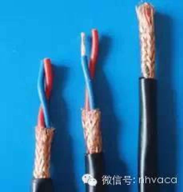

RVVP 表示软铜芯绞合圆型聚氯乙烯绝缘绝缘聚氯乙烯护套软电线。适用于楼宇对讲、防盗报警、消防、自动抄表等工程。
BVVP 表示硬铜芯扁平型PVC绝缘PVC护套,铜网屏蔽电线。

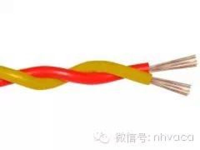

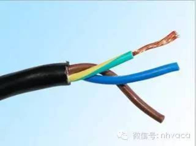

RVS 表示铜芯聚氯乙烯绞型连接电线。常用于家用电器、小型电动工具、仪器仪表、控制系统、广播音响、消防、照明及控制用线。
VV(VLV) 表示铜(铝)芯聚氯乙烯绝缘聚氯乙烯护套电力线缆,适用于敷设在室内、隧道、及沟管中,不能承受机械外力的作用,可直接埋地敷设。

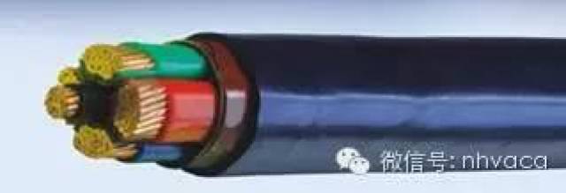

电力线缆
适用于交流50HZ,额定电压0.6/1kV及以下输配电线路上,供输配电能之用。环境温度25℃,电缆导体工作温度不超过70℃。
VV(VLV) 铜(铝)芯聚氯乙烯绝缘聚氯乙烯护套电力线缆,适用于敷设在室内、隧道、及沟管中,不能承受机械外力的作用,可直接埋地敷设。
VY(VLY) 铜(铝)聚氯乙烯绝缘聚乙烯护套电力电缆,适用于敷设在室内、管道内、管道中
VV22(VLV22) 铜(铝)芯聚氯乙烯绝缘聚钢带铠装聚氯乙烯护套电力vv22电缆,同VV型,能直埋在土壤中可承受机械外力,不能承受大的拉力。
VV23(VLV23) 铜(铝)芯聚氯乙烯绝缘聚钢带铠装聚乙烯护套电力电缆,同VV2型。
ZRVV22 同VV22型,适用于有阻燃要求的场合。
YJV 铜芯交联聚乙烯绝缘聚氯乙烯护套电力电缆
YJV22 铜芯交联聚乙烯绝缘钢带铠装聚氯乙烯护套电力电缆
NHVV 同VV型,适用于有耐火要求的场合。
KVV聚氯乙烯绝缘控制电缆用途:电器、仪表、配电装置信号传输、控制、测量。
NH-VV 耐火电力电缆
ZR-YJV 阻燃电力电缆
WDZ-YE 低烟无卤电力电缆
