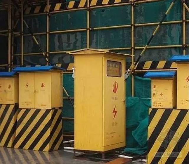

电气工程(强电、弱电及防雷接地部分)
一、强电部分:
1、熟悉图纸:① 先看设计说明,把设计说明上的工程所用材料及防雷部分的说明全部记下来,然后说明上一般都附有图例,把图例上所有的需要数个数的(配电箱分不同规格、灯具、插座、开关等)都分别统计出数量;② 看系统图时应对上平面图,了解管子的走向。系统图上的上下方向一般在平面图只有点或圈表示(说明是垂直走的);系统图上的左右方向在平面图上左右走;系统图上的斜线45度方向走,说明在平面图上前后走的管道;系统图上用标高推其立管的高度,平面图上可以量出干管及支管的水平段长度;
2、工程量计算流程:首先从室外→总配电箱→单元配电箱→户内配电箱→各个回路(照明、插座等)。
3、计算步骤:先算管(槽)后算线(缆),管(槽)不进箱、线(缆)进箱。
4、有关规定:室外进线图纸上未标注的情况下,室外预留1.5m(室外至外墙皮);电缆进箱长度加2m,电线进箱长度为配电箱的半周长;没给实际做法的情况,考虑地面做法为0.3m。所有的电线管子全部为暗敷(在混凝土楼板及墙面、地面中,在平面图中量管子时只有楼梯处的管子一般按图上画的量,其它房间的管子可以按两点间最短距离量)
