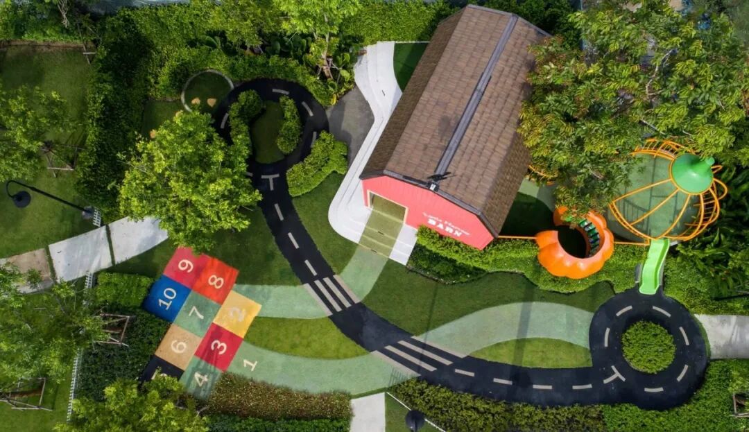

01号Little Harvest
地点:Burasiri Panya-Intra
项目业主:Sansiri
景观:VVdesine和VVplayaround
照片:PanoramicStudio
“农场”是项目的主要设计元素,如谷仓,南瓜,鸡蛋和鸭子的脚步,把它们相结合变成有趣的教育游戏。
跳跃,爬行,滑动和社交是每个农场元素的学习站。
项目采用红色和绿色,相反颜色的对比,为孩子们创造更多的兴奋和吸引力。

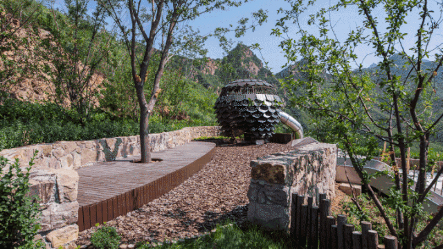

洛嘉山精灵松塔乐园
设计团队:北京洛嘉团队
松塔乐园是一次尝试,试着跳出城市中的塑胶场地乐园,去做一个有主题+遵地形+有调性的自然乐园。
此项目共分为四个部分:精灵村+松木奇遇+山顶大松塔+山脚松针松子

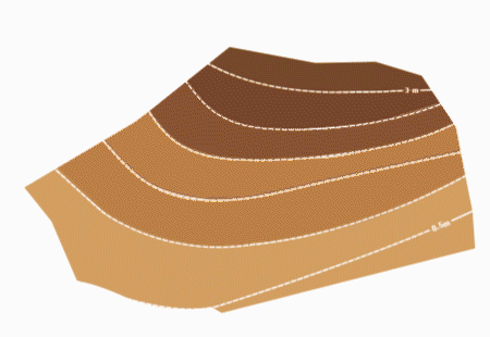

设计师将现状山体划分为3个平台2个坡地,一个大于60度陡坡为大孩所用;一个小于30度缓坡为小孩所用。最大程度尊重地形,减少填挖方以实现土方平衡。
60度陡坡给大孩玩+30度缓坡给小孩玩
松塔乐园的各个奇幻场景

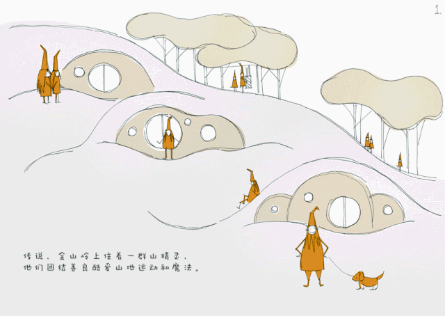

a.精灵村

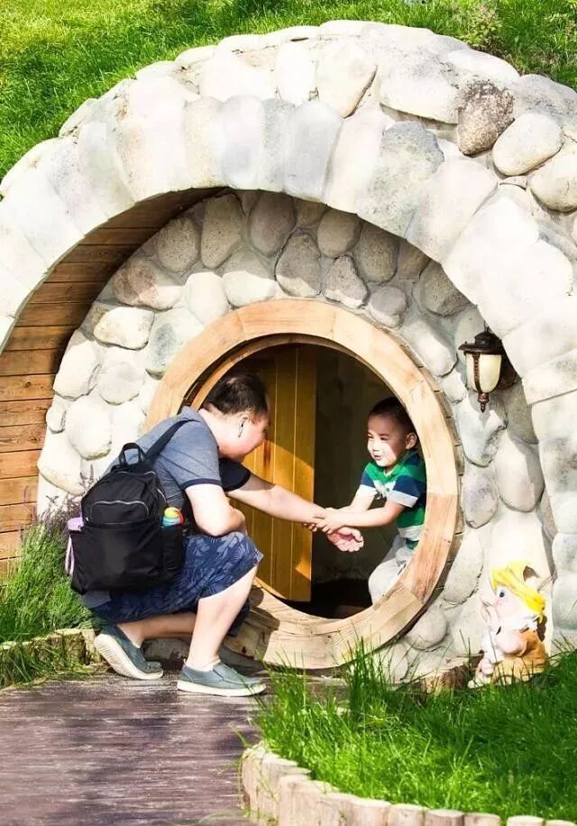

30°的缓缓山坡上座落着许多的精灵屋,那是山精灵居住的精灵村。有和妈妈一起听山精灵松塔绘本的大屋,有属于孩子尺度的秘密小屋,精灵羊生活的羊屋,精灵兔生活的兔屋。不同尺度的屋子有不同空间感受,孩子们可以感知尺度和与动物互动。
不同尺度不同感受
“爸爸,快钻进我的秘密小屋看看 ”
“羊是爱吃胡萝卜还是松果?”

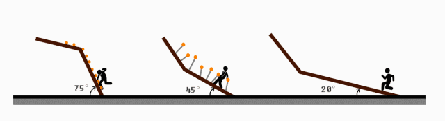

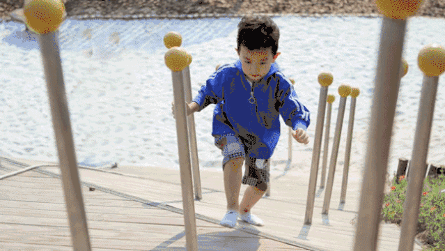

神奇的大松子鳞片组合在一起变身松木大折板。我们的折板,根据不同陡缓程度有不同玩的内容,75°最陡坡设置攀岩区,45°中坡设置绳索和爬杆,20°缓坡孩子们可以自己冲刺上山顶。
结合地形设计大面积木折面,缓坡到陡坡
大折板可以满足孩子们跑动,拉绳,攀岩的各种需求,胆大的还可以从坡顶滑下来。大块面的木折板为孩子们提供3种玩耍方式却产生了N种玩法,是为了能让孩子们创意性的来玩。
75°攀岩,45°抓杆,20°冲刺都可以!

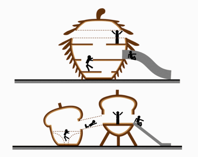

c.大松塔
d.松塔肚里走一回

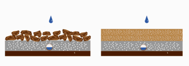

在周围如此自然的环境中,乐园应选用什么材料呢?我们希望因地制宜使用当地材料、生态材料来打造乐园。
生态,可透水的树皮和沙
树皮和沙不仅生态透水,也使孩子们产生了极大的兴趣,好奇的跟大自然接触起来。避免了塑料触感取而代之的是自然触感。
挡墙和木桩都采用了山里就近的材料。游乐设施也使用原木系映衬自然的调性。
