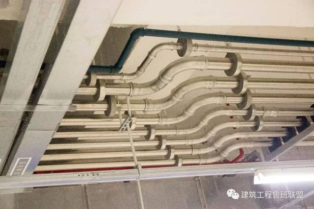

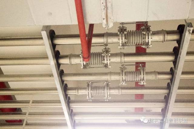

管道间距小时补偿器错位安装。

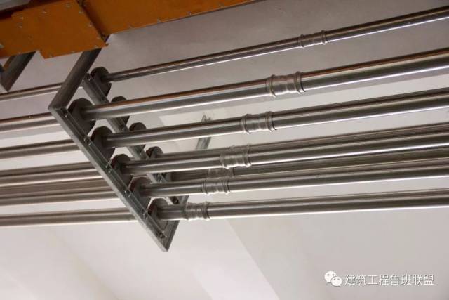

管道间距均匀,排列整齐。
热水管道按规范设置补偿器,补偿器成排成线。

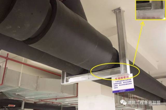

大型管道型钢支架两端直角焊接加强板,保证支架的稳定性。

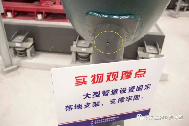

设置排气孔。

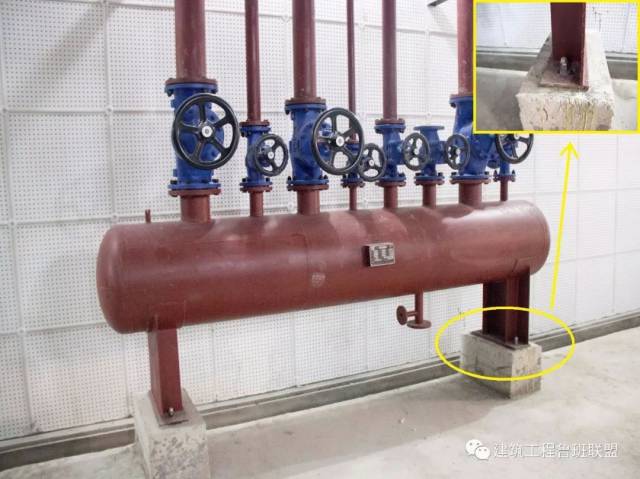

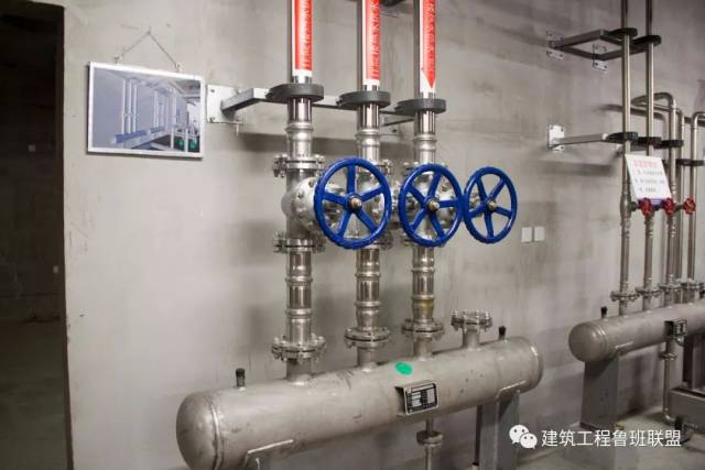

分气缸底脚绝热垫。

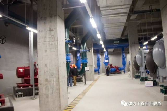

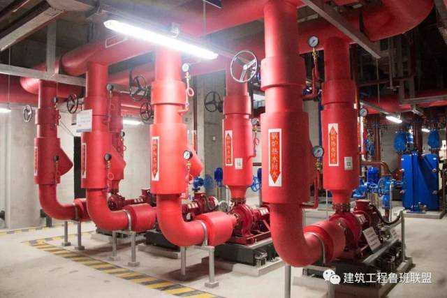

应用BIM技术,水泵房排布合理。

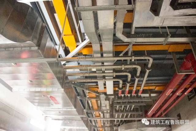

应用BIM技术有效避免桥架、管道碰撞。

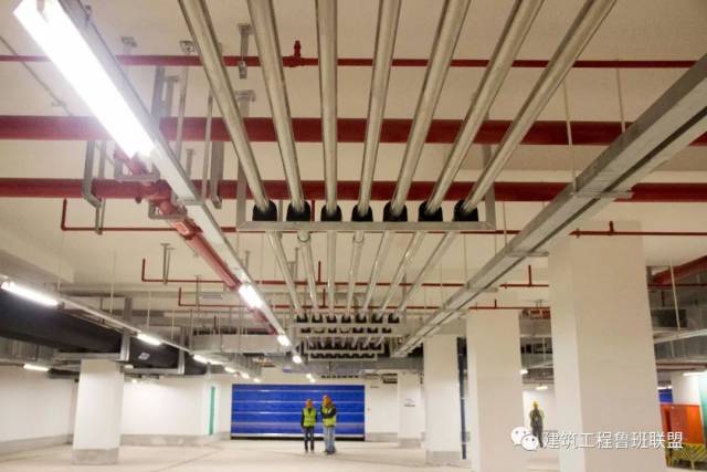

管道间距均匀、相互位置符合规范要求,布置合理。
桥架成排布置整齐。
灯具在管道下方保证没有照度盲区。

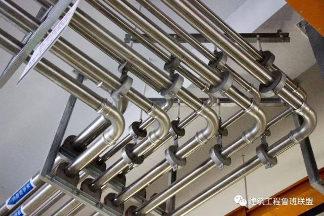

成排管道转弯处支架设计合理。
管道间距均匀,排列整齐。
管道转弯处设置支架,距弯头位置统一。

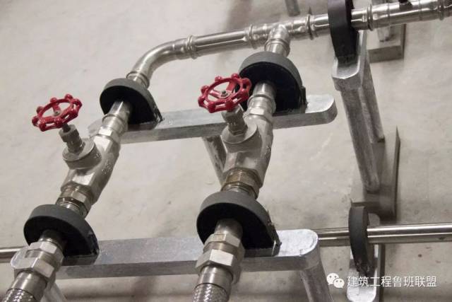

采用成品塑托,结实耐用且美观。

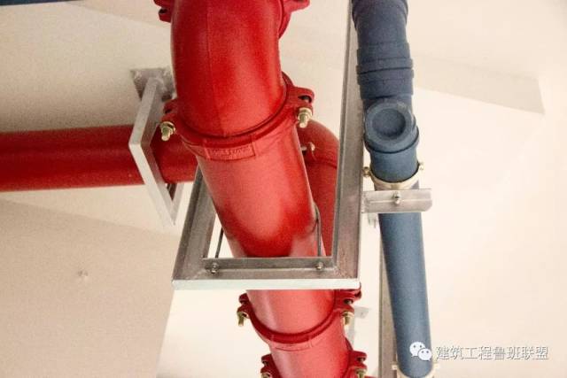

排水管道支架借用消防管支架既节约空间又节省成本。

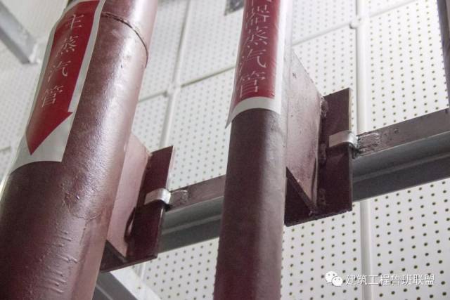

蒸汽管道支架设计制作规范。

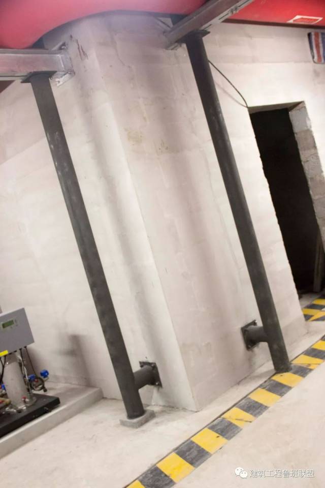

机房管道承重支架下方加固处理。

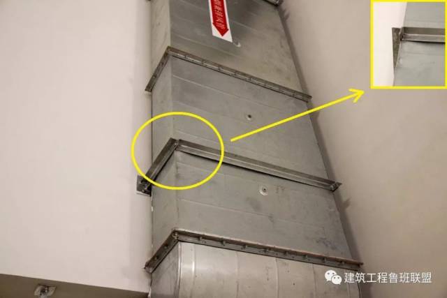

垂直风管采用拼装支架。

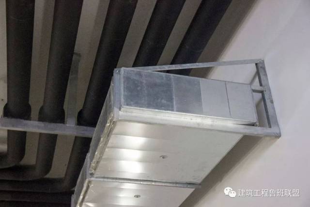

管道下方风管(距顶距离较大)采用侧向支架,既可有效节约成本;又可确保风管安装质量。

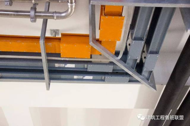

母线转弯处增设支架。

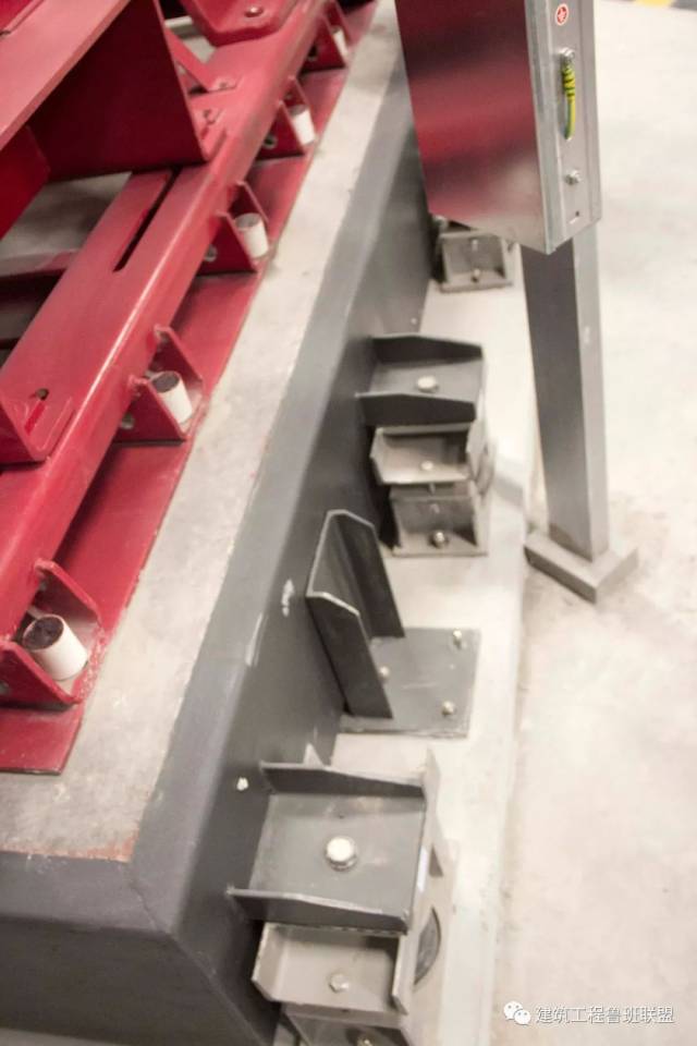

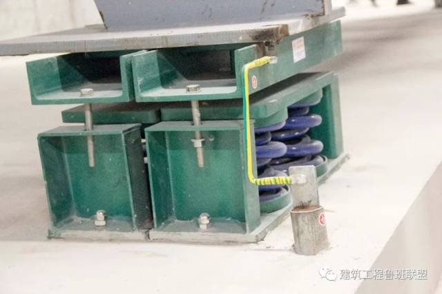

设备台座安装限位装置,有效控制设备水平移位。

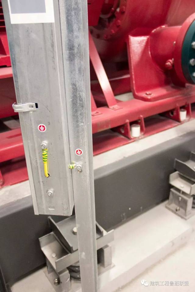

电动机电源槽盒尾端接地规范、标识清晰。
接地线未绕麻花,敷设清爽。

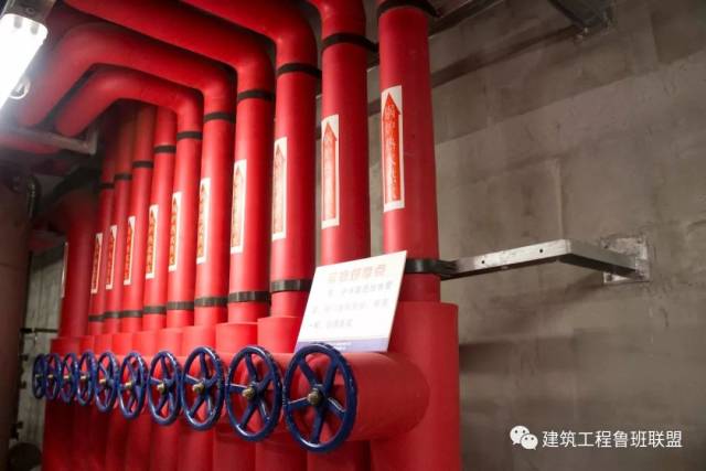

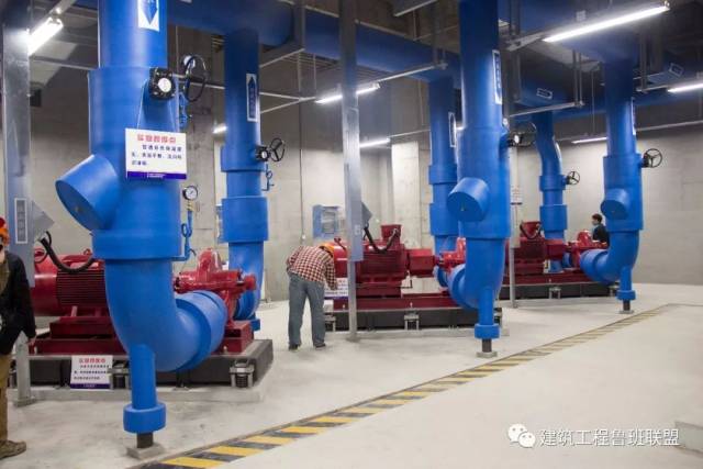

管道采用彩色橡塑保温,保温质量好、系统识别度高,观感效果佳。

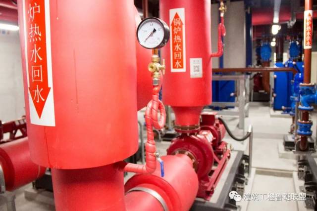

压力表组安装正确。
压力测试管路保温到位。

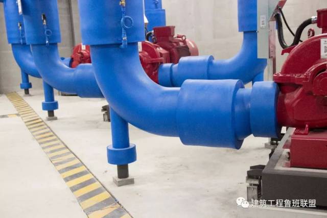

水泵出水管托架保温到位。
