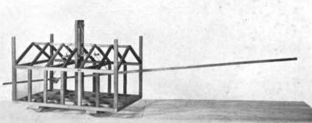

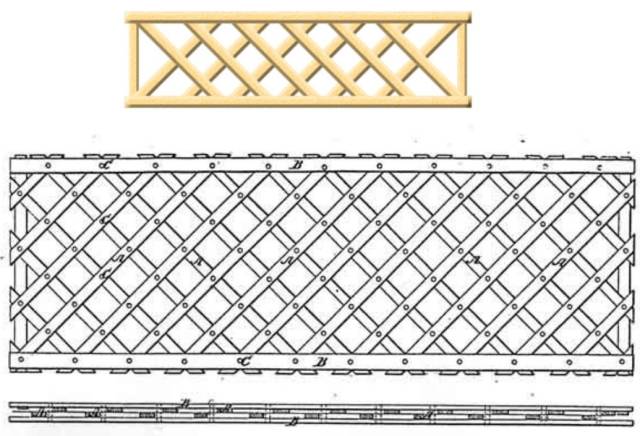

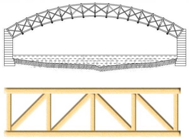

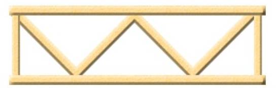

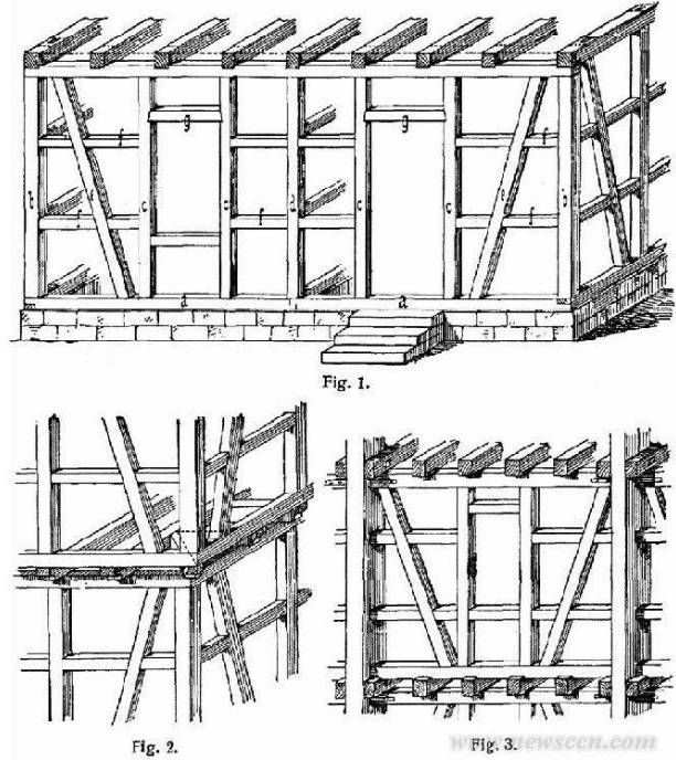

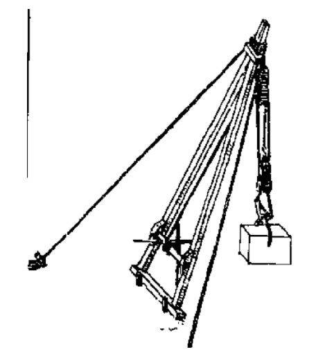

桁架的历史是久远的。古罗马时代的建筑师维特鲁威(Marcus Vitruvius Pollio,生于80-70BC,逝世于15BC)所著《建筑十书》中所介绍的起重机械(图1)和攻击机械郝格托尔撞锤和龟(图2)的结构可以看作最早的桁架。桁架在建造木桥和屋架上最先见诸实用(图3)。古罗马人用桁架修建横跨多瑙河的特雷江桥的上部结构(发现于罗马的浮雕中),文艺复兴时期,意大利建筑师帕拉迪奥(Andrea Palladio,1508—1580)开始采用木桁架建桥,后来出现了华伦式、汤式、豪式等不同形式的桁架(图4-6)。19世纪五十年代之后才出现钢结构桁架。
图1 《建筑十书》中介绍的起重装置
图2 郝格托尔撞锤和龟
图3 古罗马时代早期木结构桁架
图4 华伦式桁架(James Warren 1848获英国专利)
图5 豪式(William Hawe 1840年设计并获专利)桁架,增加了竖直杆
图6 汤式网格(Ithiel Town 于1820年获英国专利)桁架

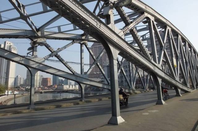

图7 1924年建成的上海浙江路桁架结构桥

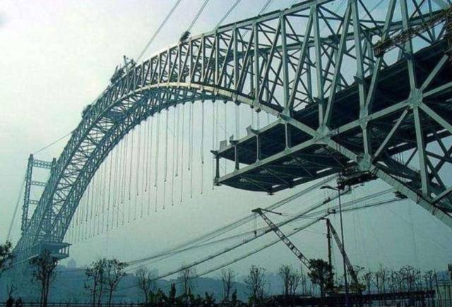

图8 施工过程中的桁架桥梁

我们注意图7、图8的桁架,前一个桁架的节点是铆接的,后一个节点是焊接的,都是固接,杆与杆之间并不能相互转动。为什么在做分析的时候却能把这些节点简化为铰接的呢?这需要仔细说说。就是说,我需要估算在桁架的杆件变形时,杆件所受的弯曲程度。如果我们能够证明在任何情况下,杆件弯曲所引起的应力比拉压的应力都小许多,那么我们当然就可以略去杆件的弯曲,把桁架的节点看做铰接了。
