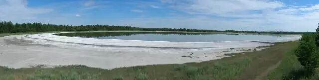

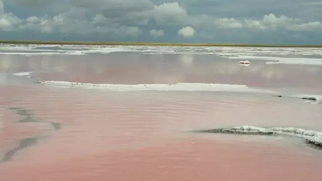

这是位于西伯利亚东南部的一个咸水湖,富含石盐晶体沉积(halite crystal deposition)。湖水显红色是因为盐水里的嗜盐古菌(haloarchaea)浓度很高。

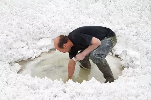

Dimitry Sorokin在西伯利亚工作现场照片. 白色的东西不是雪花,而是天然碱(trona), 一种含有 NaHCO3和 Na2CO3的矿物质。| 图源:Dimitry Sorokin
Dimitry Sorokin
上图这位壮汉就是报告的第一作者Dimitry Sorokin。他现在工作于荷兰的TU Delft代尔夫特理工大学和位于莫斯科的俄科院的Winogradsky微生物研究院。“Dimitry研究在西伯利亚盐碱湖的微生物,”TU Delft著名教授Mark van Loosdrecht介绍说,他本人是这篇报告的联合作者,也是Dimitry的同事,"Dimitry发现的这种微生物的最佳生存条件是50-55℃,pH为10的饱和浓盐溶液环境。它们将1-甲基有机化合物转化成甲烷气体。这个发现给我们对地球生命的演化提供了更深入的了解,拓宽了我们已知的在微生物极端环境下生长的种类。"

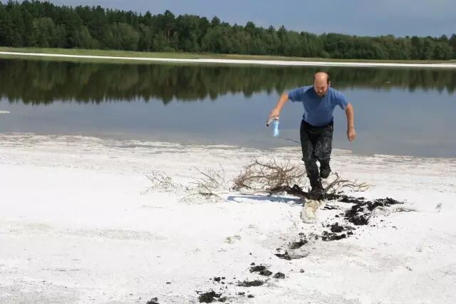

Sorokin在西伯利亚工作现场 | 图源: Dimitry Sorokin
“然而目前,执行这一路径的微生物中我们只分离出其中一个纯菌种。” 我们在这个高碱湖发现的甲基还原菌似乎代表新的菌纲(class),而这些微生物是极端嗜盐(halo(alkali)philes)而且适度嗜热(thermophiles),” Dimitry说。

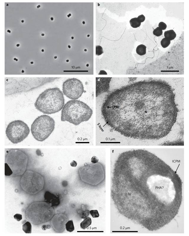

"光学显微镜显示优势种群是一些很小很小的球状微生物,这说明这些菌种可以通过筛选来提纯。通过这种方法,我们最终在两年时间内在不同的高碱湖里分离出11种纯菌种。”
这些来自高碱湖和盐湖的甲基还原产甲烷菌的细胞形态

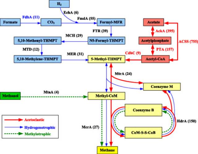

这个发现为何得到了像Mark van Loosdrecht这样的著明生物技术教授的关注呢?除了它能分解有机物产甲烷之外,还有更深层的意义。我们首先介绍一下产甲烷菌的三种经典代谢途径。一般现在关于产甲烷机理的文献都认为产甲烷主要由三种途径实现:
1)还原CO2型:主要利用H2、甲酸作为电子供体还原CO2产甲烷,例如Methanobrevibacter;
2)甲基营养型:通过H2还原甲基化合物中的甲基产甲烷或通过甲基化合物自身的歧化作用产甲烷,例如Methanococcus;
3)乙酸型:通过裂解乙酸,将乙酸的羧基氧化为CO2,甲基还原为甲烷,例如Methanosaeta。
这三种途径有一个共同点:最后都是将甲基转移给CoM 形成甲基-CoM复合物。甲基-CoM复合物进入产甲烷代谢通路最终被还原为甲烷。
传统三代谢途径的流程简图
而边提及的甲基还原是后来提出的第四种代谢途径。在此途径里,甲基化合物只用作电子受体,而氢气则担当电子供体。

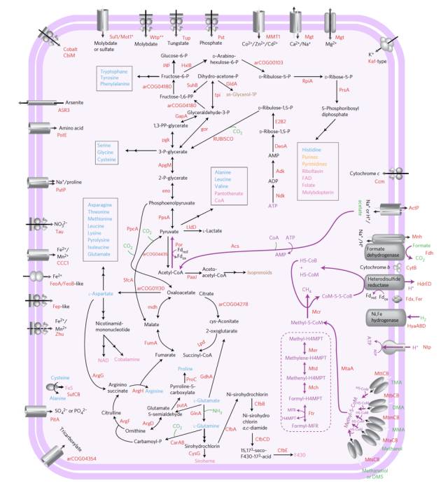

Dimitry等人推导的Methanonatronarchaeia的代谢机理图

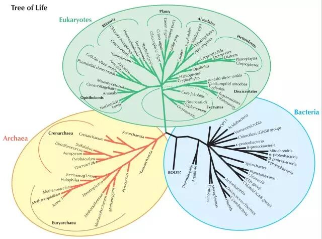

话说可能在座很多读者想完全理解上边这些微生物科学家说的话还是有些难度的。我们可以先回顾一下下图的生命之树吧:
我们平时所说的微生物不仅仅是细菌,甚至说有时说细菌也不仅仅是指bacteria,还包括了archaea。Archaea,这个中文常译作古细菌或者古生菌的原核生物,顾名思义,是更古老的微生物——有趣的是,许多适应各种极端环境的微生物(extremophiles),恰恰都是Archaea,小编个人认为很多尚未有答案的生命奥秘可能都会在这个kingdom(界)微生物中揭晓。联想到最近电影院热播的超能英雄系列电影,说得科幻一点,未来要想出现什么超能侠,说不准archaea的研究是重要的突破口。

A hypersaline soda lake in southeastern Siberia, near Altai
