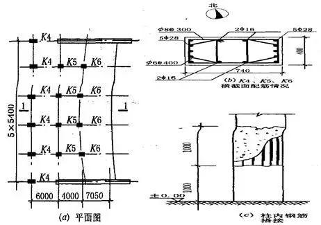

4、混凝土麻面掉角蜂窝露筋和空洞事故案例
某剧场挑台平面和柱截面配筋如图2.19(a)、(b)所示。在14根钢筋混凝土柱子中有13根有严重的蜂窝现象。具体情况是:柱全部侧面面积142m2,蜂窝面积有7.41 m2,占5.2%;其中最严重的是K4,仅蜂窝中露筋面积就有0.56 m2。露筋位置在地面以上1m处,正是钢筋的搭接部位(图2.19c)。
事故原因分析:
1)混凝土灌注高度太高。7m多高的柱子在模板上未留灌注混凝土的洞口,倾倒混凝土时未用串筒、留管等设施,违反施工验收规范中关于“混凝土自由倾落高度不宜超过2m”及“柱子分段灌注高度不应大于3.0m”的规定,使混凝土在灌注过程中已有离析现象。
2)灌注混凝土厚度太厚,捣固要求不严。施工时未用振捣棒,而采用6m长的木杆捣固,并且错误地规定每次灌注厚度以一车混凝土为准(约厚40cm),灌注后捣固30下即可。此规定违反了施工验收规范中关于“柱子灌注厚度不得超过20cm”的界限。
3)柱子钢筋搭接处的设计净距太小,只有31~37.5mm,小于设计规范规定柱纵筋净距应≥50mm的要求。实际上有的露筋处净距为0或10mm。
事故处理方案:
剔除全部蜂窝四周的松散混凝土;用湿麻袋塞在凿剔面上,经24h使混凝土湿透厚度至少40~50mm;按照蜂窝尺寸支以有喇叭口的模板,如图2.19(e);灌注加有早强剂的C30(旧混凝土为C20)豆石混凝土;养护14昼夜;拆模后将喇叭口上的混凝土凿除。除以上补强措施外,还应对柱进行超声波探伤,查明是否还有隐患。

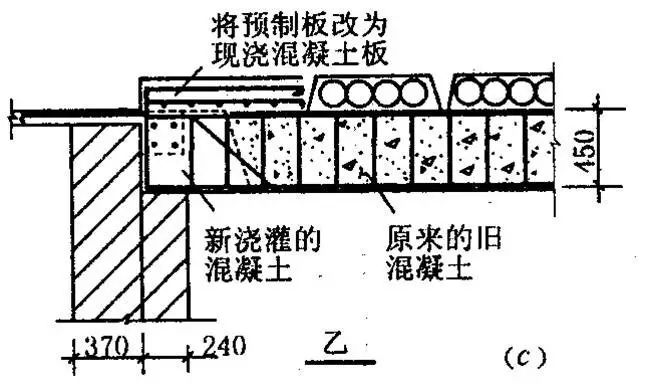

5、混凝土施工缝处理不当事故案例
某会议室门厅,屋面板为预制楼板,而大梁、圈梁、雨罩均为现浇C20钢筋混凝土构件(图2.27)。施工时,大梁混凝土先灌筑,圈梁、雨罩混凝土因故后浇灌,但却不适当地将施工缝留在大梁梁端与圈梁交接处(图2.27甲),而且施工缝处的混凝土没有妥善处理,又由于该处混凝土没有侧向限制而无法振捣,实际上形成松散的一堆 。
事故原因分析:
1)施工缝留在梁端剪力最大部位;
2)施工缝处混凝土强度等级显然不满足设计要求,甚至不足C10,严重影响梁端抗剪能力和粘着力强度;
3)新旧混凝土无法连接。
4)将梁端混凝土用工小心地凿成如图2.27乙所示形状,并将部分预制楼板,以加强梁端的抗剪能力。

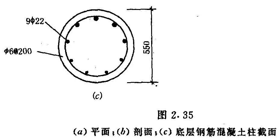

北京某旅馆的某区为一6层两跨连续梁的现浇钢筋混凝土内框架结构,上铺预应力空心楼板,房屋四周的底层和二层为490mm厚承重砖墙,二层以上为370mm厚承重砖墙。全楼底层5.0m高,用作餐馆,底层以上层高3.60m,用作客房。底层中间柱截面为圆形,直径550mm,配置9根直径为22的二级钢筋纵向受力钢筋,¢6@200箍筋,如图2.35所示。柱基础的底面积为3.50m×3.50m的单柱钢筋混凝土阶梯形基础;四周承重墙为砖砌大放脚条形基础,底部宽度1.60m,二者均以地基承载力fk=180Kn/m2(持力土层为粘性土),并考虑基础宽、深度修正后的地基承载力设计值算得。
该房屋的一层钢筋混凝土工程在冬季进行施工,为混凝土防冻而在浇筑混凝土时掺入了水泥用量3%的氯盐。
该工程建成使用两年后,某日,突然在底层餐厅A柱柱顶附近处,掉下一块约40mm直径的混凝土碎块。为防止房屋倒塌,餐厅和旅馆不得不暂时停止营业,检查事故原因。
事故原因分析:
1)在该建筑物的结构设计中,对两跨连续梁施加于柱的荷载,均是按每跨50%的全部恒活荷载传递给柱估算的(另50%由承重墙承受),与理论上准确的两跨连续梁传递给柱的荷载相比,少算25%的荷重。
2)柱基础和承重墙基础虽均按fk=180Kn/m2设计,但经复核,两侧承重墙下条形基础的计算沉降估计45mm左右,显然大于钢筋混凝土柱下基础的计算沉降量(估计在34mm左右)。虽然,他们间的沉降差为11mm﹤0.002L=0.002×7000=14mm,是允许的;但是,由于支承连续梁的承重墙相对“软”(沉降量相对大)。而支承连续梁的柱相对“硬”(沉降量相对小),致使楼盖荷载往柱的方向调整,使得中间柱实际承受的荷载比设计值大而两侧承重墙实际承受的荷载比设计值要小。
3)(1)和(2)项累计,柱实际承受的荷载将比设计值要大得多。
4)柱虽按¢550圆形截面钢筋混凝土受压构件设计,配置9根直径为22的二级钢筋纵向钢筋,AS=3421mm2,含钢率1.44%,从截面承载力看是足够的,但箍筋配置不合理,表现为箍筋截面过细、间距太大、未设置附加箍筋,也未按螺旋箍筋考虑,致使箍筋难以约束纵向受压力后的侧向压屈。
5)底层混凝土工程是在冬季施工的,混凝土在浇筑是掺加了氯盐防冻剂,对混凝土有盐污染作用,对混凝土中的钢筋腐蚀起催化作用。实际上,从底层柱破坏处的钢筋实况分析,纵向钢筋和箍筋均已生锈,箍筋直径原为¢6,锈后实为¢5.2左右,截面损失率约为25%。如此细又如此稀的箍筋难以承受柱端截面上9根直径为22的二级钢筋纵筋侧向压屈所产生的横拉力,起结果必然是箍筋在其最薄弱处断裂,此断裂后的混凝土保护层剥落,混凝土碎块下掉。

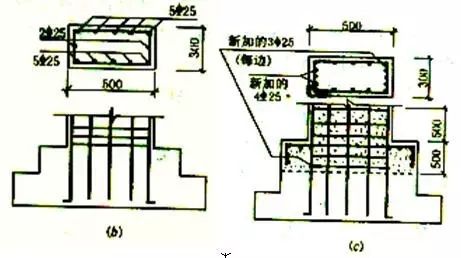

8、施工时因钢筋位置配置引起事故案例
某工程框架柱的原设计截面及配筋如上图a,在绑扎柱基插筋时,错误地将两排5    25变成3  25(图b)。此失误在柱基混凝土浇筑完毕后才发现。
事故案例处理方法:
1)在柱的短边各补上2   25插筋。
2)为保证新加插筋的锚固,在两个短边上各用3   25横筋与短边3   25焊成一体,并将第二步台阶加高500mm。加高台阶时将原基础面凿毛、清洗、支模、浇筑提高一级的混凝土,并在新台阶面层铺设¢6@200钢筋网一层。
3)原设计在柱底500mm高度内加密箍筋,现增至1000mm。

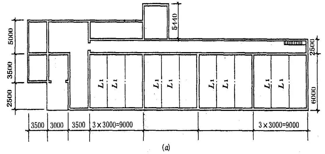

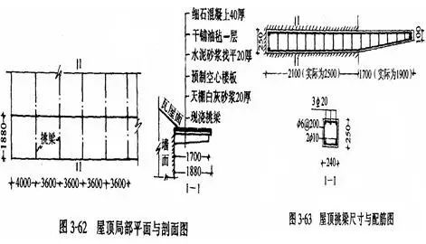

1)该工程某县公路段的机修车间(底层)和宿舍,为2层砖混结构,建筑面积556m2,屋顶局部平面与剖面见图3-62。
2)屋顶层的挑梁尺寸与配筋情况见图3-63,混凝土C18,在拆模时发现7根挑梁根部断裂。
 事故原因分析:
1)混凝土实际强度无试验资料,发现混凝土密实度很差,有很多空隙,当时的水灰比不是由试配决定的。
2)挑梁的主要受力钢筋严重往下移位。
3)悬挑部分比设计要长。
4)屋面超厚,自重加大。
5)拆模时间过早 。
处理措施:
1)将墙上残剩的挑梁根部打掉500mm,露出全部钢筋。
2)在墙内100mm处将挑梁的主筋锯断,重新焊接新的主筋。
3)修改设计,将悬挑结构改为全现浇。

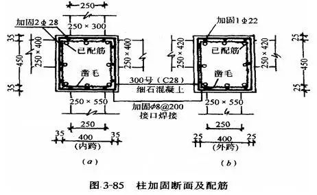

10、配筋错误事故
山西某教学楼为现浇10层框剪结构,长59.4m,宽15.6m,标准层高3.6m,地面以上高度41.8m,地上建筑面积9510m2,在第4和第5层结构完成后,发现这两层柱的钢筋配错,其中内跨柱少配钢筋44.53cm2,外跨柱少配13.15cm2 。
事故原因分析:
该工程第4,5层柱的配筋相同,第6层起配筋减少,施工时,误将6层的柱子断面用于4,5层,造成配筋错误。
处理措施:
加固构件:凿去4,5层的保护层,露出柱四角的主筋和全部箍筋,用通长钢筋加固,加固直径,间距与原设计相同 。

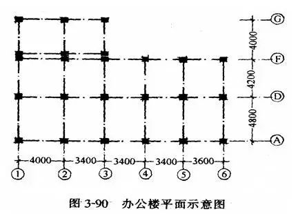

11、空洞露筋事故
南京某单位办公大楼为5层现浇框架,其平面示意图见图3-90,2层框架柱浇注后,拆模时发现有6根柱存在空洞,烂根,露筋等严重缺陷,其缺陷情况见图3-91,92,93
事故原因分析:
1)柱浇注时分层厚度太大。
2)混凝土浇注后漏振或振捣不实。
处理措施:
由于空同,漏筋,烂根十分严重,根据现场实际情况分析混凝土内部质量也得不到保证,因此决定立即全部拆除,绑扎钢筋后,重新浇注混凝土。

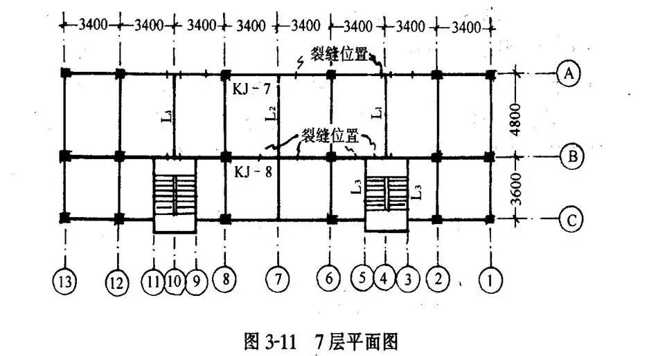

17、框架梁开裂事故案例
某邻街建筑的底层为商店,2层以上为宿舍,是7层现浇框架结构,纵向二跨,其第7层平面图如图3-11所示。
室内粉饰时发现顶层纵向框架梁KJ-7,KJ-8上有15处裂缝,其位置如3-11,裂缝情况见图3-12。
事故原因分析:
1)混凝土收缩。
2).施工图漏画附加的横向钢筋。

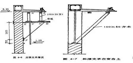

24、钢筋混凝土结构工程挑梁板支模错误引起的倒塌事故
某四层内框结构,外墙一层窗上设有挑出80cm的现浇钢筋混凝土遮阳板(图4-5)。
该工程在浇筑遮阳板的过程中突然发生局部外墙倒塌事故。倒塌物有遮阳板及全部一层窗间墙,倒向室外,倒塌线基本上沿脚手眼发生。倒塌后的吊架斜杆大部分发生严重的压曲变形。
事故原因分析:
1)倒塌事故与支撑不当有关。该遮阳板是用吊架支模:在每个窗间墙上设置一个吊架,吊架间用木垫板联系起来,并用10×5 cm方木支撑遮阳板的底模图(4-6 ),斜撑(10×5 cm)支承在窗台墙上(图4-7)。
2)通过对窗间墙施工中的受力分析和承载能力的验算得知,造成倒塌事故的直接原因是新砌好的窗间墙承受不了施工过程中由吊架传来的倾复力矩。
