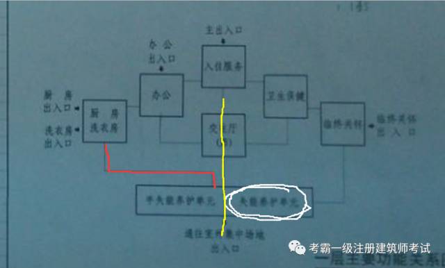

从2009年大使馆,到2014年养老院,再到今年的旅馆。题目都在流线表述中故意含混不清,让考生抓狂。以2014年为例,如图所示。
按泡泡图,红色的送餐、衣物流线和黄色主人流不能交叉,交叉最多扣10-15分啊有木有!然而,按文字要求,红色流线又要能直达如白圈所示的失能养护单元,impossible有木有!第一次看到这个题,哥的内心也是崩溃的,但转念一想,出题者很可能是故意的,为什么这样玩?预留扣分空间呗,到底是把红线连过去扣的分多?还是不连过去扣的分多?命题组呵呵一笑,你猜?对这类丧尽天良的玩法,考霸是极度鄙视的,鄙视的同时,考霸也做了深入的研究,怎么才能少丢分,研究结果嘛,当然课程里会讲。
