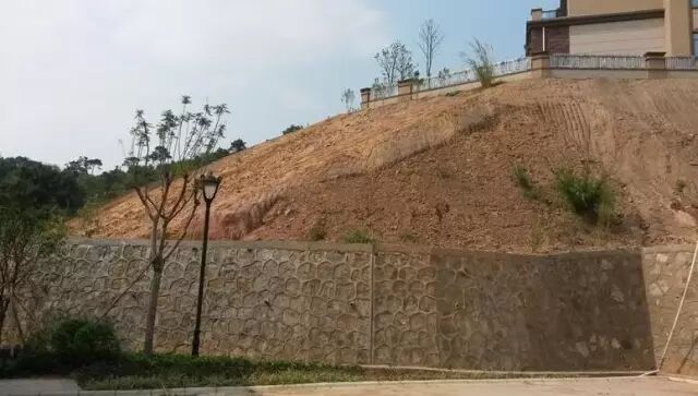

边坡防护
干砌石:45—65元/m3
浆砌片石护坡:60—70元/m3
浆砌块石护坡:50—60元/m3
混凝土
预制块护坡:150—160元/m3
铺草皮:3.5—5元/m3
喷播植草:2.5—5.5元/m3
客土喷播(10cm厚):25—27元/m3
喷混植生:25—32元/m3
预应力锚索:100—120元/m3
现浇
混凝土
边坡:130—150元/m3
Φ=22、25锚杆:8—10元/m3
框架梁:120—170元/m3
主动防护网:110—120元/m3

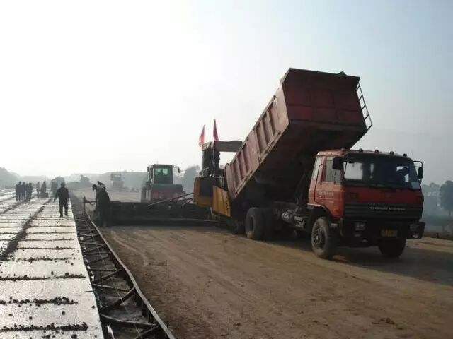

路面工程
抗滑桩
场拌稳定土:26-33元/m3
路拌石灰土(12%):37-40元/m3
路拌水泥(5%):32-35元/m3
稳定碎石拌和:6-8元/m3
稳定碎石运输(3km以内):1.8-2元/m3·km
稳定碎石运输(3km以上):1.6-1.8元/m3·km
稳定碎石摊铺压实:16-20元/m3
沥青面层
清扫下承层:0.1-0.15元/㎡
铣刨旧路面:50-80元/m3
透层:0.04-0.06元/㎡
粘层:0.03-0.05元/㎡
稀浆封层:0.3元/㎡
沥青脱桶:80-100元/t
乳化沥青配置:6-6.6元/t
沥青混合料拌和:40-47元/t
沥青混合料运输(3km以内):0.8-0.9元/t.km
沥青混合料运输(3km以上):0.7-0.75元/t.km
沥青混合拌料摊铺压实:12-13元/t
水泥混凝土路面:60-70元/m3
路缘石:15-20元/m
中分带填土:7-8元/m3

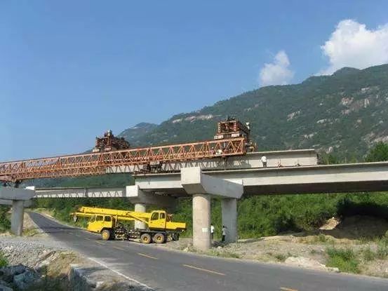

预制箱梁
预制箱梁混凝土:120-140元/m3
汽车运输(1km):40-45元/m3
架桥机架设:80-90元/m3
预制箱梁钢筋:400-480元/t
预制箱梁湿接缝:250-350元/m3
11
预制空心板梁
预制空心板梁混凝土:130-160元/m3
汽车运输(1km):45-60元/m3
吊车架设:80-100元/m3
预制空心板钢筋:450-500元/t
12
预制T梁
预制T梁混凝土:110-150元/m3
汽车运输(1km):45-60元/m3
架桥机架设:80-100元/m3
预制T梁钢筋:450-500元/t
13

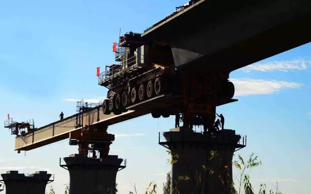

预制客专900t箱梁
预制箱梁混凝土:100-120元/m3
轮胎式提梁机移梁:
  • 150m内:7000-8000元/双线孔;
  • 增加50m:750-800元/双线孔。
运梁车运梁:
  • 20m梁1km内:460-500元/双线孔;
  • 24m梁1km内:9000-10000元/双线孔;
  • 32m梁1km内:11500-12500元/双线孔;
  • 增运1km:900-1000元/双线孔
架梁机架设:
20m梁首末孔:21000-21500元/双线孔
20m梁中间孔:12500-13500元/双线孔
24m梁首末孔:25000-25500元/双线孔
24m梁中间空:15000-15500元/双线孔
32m梁首末孔:36000-36500元/双线孔
32m梁中间空:18000-18500元/双线孔
箱梁钢筋:500-550元/t
箱制湿接缝:130-150元/m3

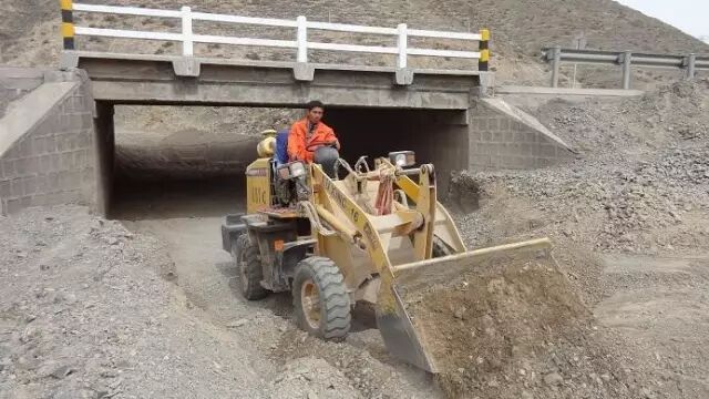

圆管涵
碎石垫层:55-60元/m3
混凝土
基础:60-70元/m3
浆砌片石基础:55-65元/m3
浆砌片石出入口铺砌:50-60元/m3
混凝土
边翼墙:150-180元/m3
Φ1000mm有筋园涵:50-60元/m
Φ1250mm有筋园涵:65-80元/m
Φ1500mm有筋园涵:80-100元/m
预制
混凝土
盖板:140-165元/m3
现浇
混凝土
盖板:200-240元/m3
混凝土
板座:170-190元/m3
混凝土
边翼墙:170-190元/m3
盖板钢筋:450-500元/t
基础钢筋:400-450元/t

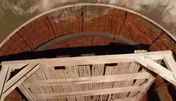

锚喷支护
喷射混凝土:180-220/m3
钢筋网(Ⅰ级):450-500/t
6
洞身衬砌
洞身衬砌混凝土:70-90/m3
衬砌钢筋:450-500/t
铺底混凝土:50-55/m3
