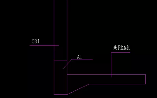

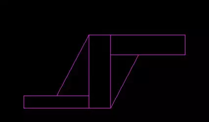

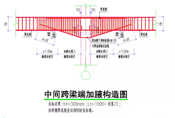

梁加腋有水平加腋和垂直加腋两种,水平加腋是为了保证梁柱中心线不能重合时,梁偏心对梁柱节点核心区的不利影响,所以具体尺寸应该满足《高规》第6.1.7条的要求。
梁垂直加腋又叫梁的支托,一般情况是为了不影响建筑尽空高度的原因,但又必须满足抗剪要求时而设置,所以梁加腋不光只是弯矩这一说,要说的还有很多,详细的可能后面再细述。

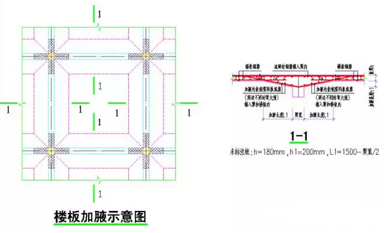

板加腋主要为增大支座处板截面计算高度,减少支座配筋,大板结构中加腋起拱,省掉板中间搭接次梁,局部增大刚度,实现控制变形的目的。
板作为弯剪结构构件,其抵抗拒是最重要的因素。抵抗拒是直接与结构构件截面有关系的。
加大截面,就是为了增加结构强度和提高结构承载力,这也是加腋的真正原因。
加腋后,结构端支座配筋,应该按照加腋后截面高度进行计算,由于截面高度增加,支座配筋会相应减少。
跨中弯矩在结构中也会发生变化但不会变化很多,配筋仍可以按照具体计算确定。
加腋处下部一般按照构造要求进行配筋(由于支座处正弯矩较小)。

加腋梁在竖向荷载作用下,会产生较为明显的拱效应,在
梁
内产生
轴压力
,类似于
拱桥
的受力特点;加腋大板也可看做
双向拱的拱壳空间结构
,其受力性能优于平面构件,相对于十字梁结构,没有次梁产生的跨中集中荷载,其荷载传递更为均匀,有利于减小梁支座及跨中弯矩;支座处加腋对于控制控制梁板支座处配筋、减小裂缝具有明显作用。
