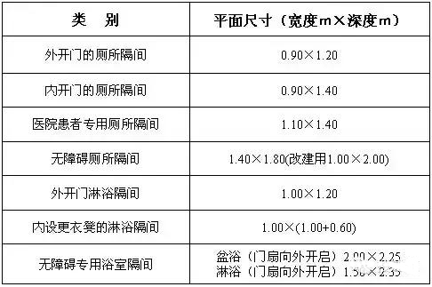

(1)、厕所和浴室隔间的平面尺寸不应小于下表规定。

(3)、常用几种布局最小开间尺寸

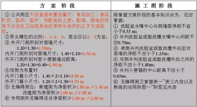

小结:
1、洗脸盆水嘴中心与侧墙面净距不宜小于0.55 m,双侧并列洗脸盆外沿之间的净距不应小于1.80 m;
2、并列洗脸盆或盥洗槽水嘴中心间距不应小于0.70m,单侧并列洗脸盆或盥洗槽外沿至对面墙的净距不应小于1.25m;
3、并列小便器的中心距离不应小于0.65m
4 、外开门厕所到对面墙尺寸:1.20+1.30=2.50m;
内开门厕所到对面墙尺寸:1.40+1.10=2.50 m
外开门厕所到对面小便器墙边距离:1.20+1.30+0.40=2.90 m
5、双厕所隔间之间的净距,当内开门时:1.4×2+1.1=3.9 m,当外开门时:1.2×2+1.3=3.7 m

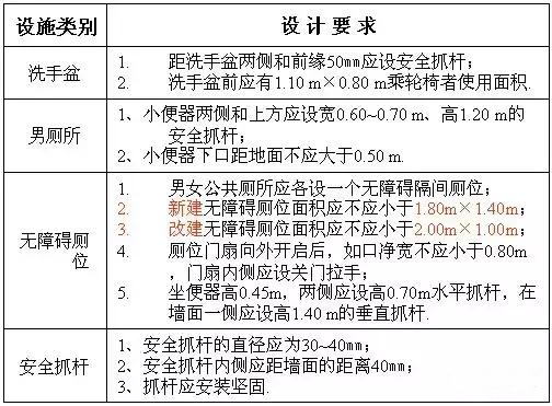

A、公共厕所无障碍设施与设计要求

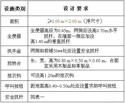

B、专用厕所无障碍设施与设计要求

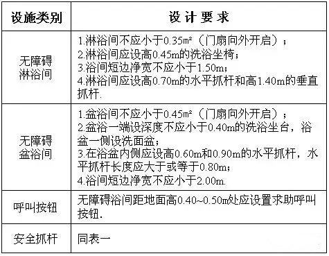

C、公共浴室无障碍设施与设计要求

1、公共厕所无障碍厕位男女公共厕所应各设一个无障碍隔间厕位;
2、公共厕所无障碍厕位设置在近出入口处;
3、新建无障碍厕位面积应不应1.80m×1.40m;
4、改建无障碍厕位面积应不应小于2.00m×1.00m;
5、厕位门扇向外开启后,门洞口净宽不应小于0.80m,门扇内侧应设关门拉手。

注释:
1、无障碍专用卫生间面积≥4㎡。
2、乘轮椅者开启的推拉门和平开门,在门把手一侧的墙面应留有不小于0.50m的墙面宽度(厕所宜采用推拉门,采用平开门时门扇应向外开启)。
3、门扇在一只后操纵下应易于开启,门槛高度及门内外地面高差不应大于15㎜,并应以斜面过度。
4、无障碍专用卫生间距地面高0.40~0.50m处应设置求助呼叫按钮。
5、坐便器两侧设高0.70m水平抓杆(固定式或旋转式)和高1.40m垂直抓杆,距洗手盆边缘0.05m处设抓杆,抓杆要安装牢固。
6、卫生间设置1.20m高的挂衣钩。
