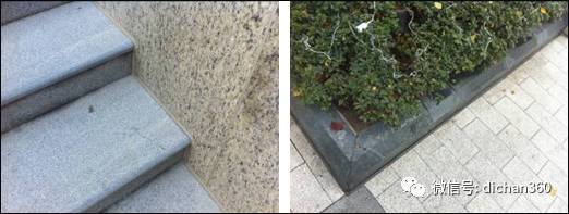

2.万科景观铺装接缝工艺
A.密缝工艺
施工中应辅以1--2mm铁丝、金属片等工具控制缝宽,避免石材尺差影响上线。
B.留缝(勾缝、扫缝)
勾缝标高需统一、平整
C.倒边工艺
备注:非重点区域小块石材不建议导边

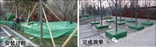

8.成品保护工艺标准
❶施工区域围合——采用统一样式分隔围挡,对施工区域半成品、完成品围合、作业区进行分隔并标示。
❷成品保护——粘贴、铺装面层必须进行成品保护(建议彩条布、防水布或同等材料覆盖,对于有重物通过的地方需用清水板覆盖),部品、灯具等需要包装。
❸遮阳网——灌木栽种完毕,在开放前统一要用遮阳网遮挡,遮阳网必须形式统一。
❹养护期3天内禁止踩踏。
❺木地面施工完毕后,必须及时进行油漆罩面,并对榫头、缝隙等部位进行进一步检查,确保薄弱部位应有的强度。
9.冬季防护工艺标准
对于可能存在冻害的乔灌木应实施冬季防护。参考做法:
