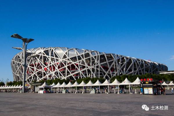

提起钢结构,第一映象就是“鸟巢”了。2008年北京奥运会,让我第一次接触“鸟巢”,一个看起来全是用钢建造的体育馆。对于当时处在三沟里的读高中的娃来说,太不可思议了。时至今日,也未能去亲临“鸟巢”,感受那傲骨凌寒的威武。08年奥运会已经远离我们而去,然而那些遗留的体育馆现在怎么样了?他们现在安全吗?今天和大家聊一聊钢结构建筑变形检测问题。
