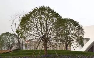

主体景观与建筑相互呼应,
最大程度的烘托建筑形体
主体景观与建筑相互呼应,景观各元素均是建筑元素延续与演变。景观空间形态最大程度衬托建筑形体。
简洁的草坪绿化烘托
水面反射建筑
