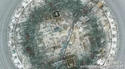

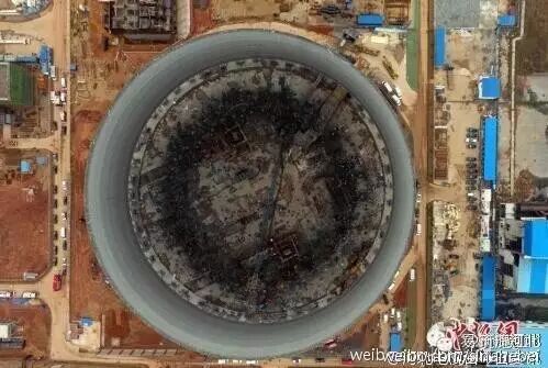

在建施工平台发生坍塌
官方通报显示,发生事故的冷却塔设计总高度165米,2016年4月开工建设,事发时已完成70多米。事发现场照片显示,施工平桥吊坍塌在地上,钢筋扭曲叠杂在一起。从高处俯瞰,塔内损毁状况严重。现场救援人员用液压剪等工具,剪断纠缠在一起的钢筋,清理现场,搜救被压工人。
