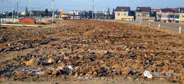

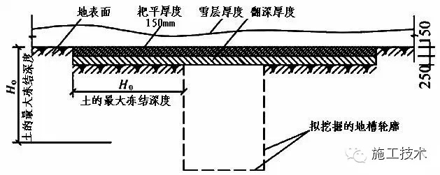

    ⑴ 翻松表土耙平法:
在预先确定冬季挖土的地面上,将表土翻松并耙平,翻松的土层中充满空气的孔隙可降低土层的导热性。翻松耙平的深度根据当地土层冻结深度确定,一般在入冬之前的秋季进行施工。
     翻松耙平防冻法:
翻松耙平进行地基土的保温防冻:

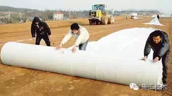

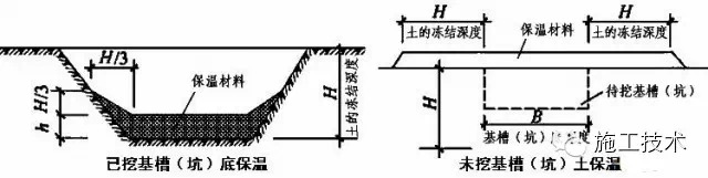

    ⑵ 覆盖保温材料法:
对已开挖的基槽
坑
,保温材料铺设在基槽
坑
底表土上面,靠近基槽
坑
壁处,保温材料需加厚
对未开挖的基槽
坑
,保温材料铺设宽度为土层冻结深度的两倍与基槽
坑
宽度之和。适用于面积较小的地面防冻或较小的基槽
坑
防冻。

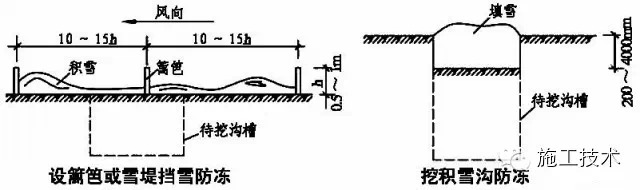

    ⑶ 覆雪保温法:
大面积的土方工程可在地面上设篱笆或雪堤
高度一般为
0.5
1m
;基坑
槽
土方工程可在基坑
槽
位置的地面上挖积雪沟,将雪填满,防止未挖掘的土层冻结。适用于降雪量较大的地区。

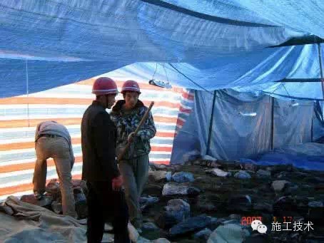

    ⑷ 暖棚保温法:
适用于防止已开挖基坑
槽
基土受冻的方法。一种是在基坑
槽
上面铺设木楞、木板和
15
20mm
的保温材料;另一种是在基坑
槽
底面铺设珍珠岩袋、稻草、炉渣等保温材料,然后搭设塑料大棚。

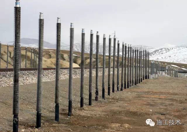

    青藏铁路在施工中采用热棒技术:
它通过散热和吸取冷气
将冻土层温度始终控制在
0
摄氏度以下
使冻土不发生融化,保证
路基
和路面结构稳定
不发生沉陷和变形
避免了地表开挖、铲除植被、路堤取土等人为工程活动对冻土生态环境的破坏。

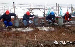

二、钢筋工程的冬期施工
、钢筋的负温焊接
    当环境温度低于-
50C
时,钢筋焊接接头应优先选用闪光对焊
也可使用电渣压力焊和电弧焊。
    ⑴ 焊工须持有钢筋焊工上岗证,负温下施焊前须进行现场条件下的焊接性能试验,合格后方可施焊。
    ⑵ 负温下焊接时应调整
焊接工艺
参数,使焊缝和热影响区缓慢冷却。焊接时严格防止产生过热、烧伤、咬肉和裂纹等缺陷,防止在接头处产生偏心受力状态。加强焊工的劳动保护,防止发生烧伤、触电及火灾等事故。
    ⑶ 风力超过四级时,应采取挡风措施。焊后未冷却的接头应避免碰到冰雪。
    ⑷ 当环境温度低于-
200C
,不得进行施焊。

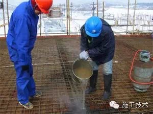

、砼的搅拌
    ⑴ 原材料的加热:优先采用加热水的办法,当加热水仍不能满足要求时,再对骨料进行加热。水和骨料的加热温度一般不超过
800C
和
600C
;当水、骨料达到规定温度仍不满足热工计算要求时,可提高水温至
1000C
,但水泥不得与
800C
以上的水直接接触;
水泥不得直接加热,宜采用“暖棚法”加热并存放。
    ⑵ 搅拌前,先用热水或蒸汽冲洗搅拌机。投料时,先投骨料和已加热的水,然后再投入水泥;水泥不应与
800C
以上的水直接接触,避免水泥假凝;
    ⑶ 外加剂应与水泥同时加入;
    ⑷ 拌制掺有外加剂的砼时,搅拌时间应比常温时间延长
50%;
    ⑸ 砼拌合物出机温度不宜低于
100C
,入模温度不宜低于
50C

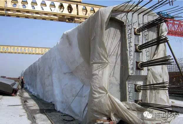

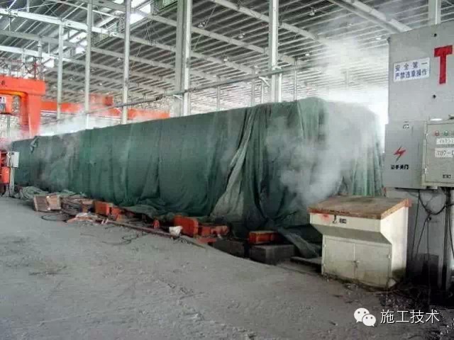

    4
、蒸汽加热法
    蒸汽加热法一种是湿热养护
棚罩法、蒸汽套法及内部通汽法
,蒸汽与砼直接接触,利用蒸汽的湿热作用来养护砼;另一种是干热养护
毛管法、热模法
,蒸汽作为热载体,通过散热器将热量传导给砼使砼升温。
    蒸汽养护砼时,采用普通
硅酸盐水泥
时最高养护温度不超过
800C
,采用内部通气法最高加热温度不超过
600C
    蒸汽养护:

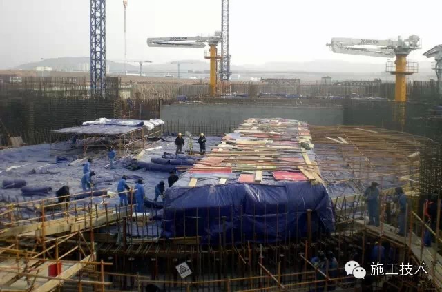

、暖棚法
    在建筑物或构件周围搭设大棚,通过人工加热使棚内空气保持正温,砼的浇筑和养护均在棚内进行,适用于砼工程较集中
如地下工程
的区域。暖棚常以脚手架材料为骨架,塑料薄膜、帆布或编织布围护。优点:劳动条件好、效率高、质量有保证,施工操作与常温无异;缺点:暖棚搭拆用工多、供热需大量能源,费用较高,棚内温度低
通常不超过
100C)
,砼强度增长慢。
    采用暖棚法要保证棚内各点温度均不低于
50C
,采用明火升温时要注意防火防毒。
    当日平均气温低于
-100C
时,暖棚法难以奏效。

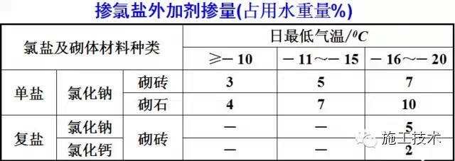

② 砂浆的要求:
掺盐法应按不同最低气温控制掺盐量;当氯盐掺量过少,水化反应极其缓慢,会降低早期强度。如氯盐掺量大于
10%
,砂浆的后期强度会显著降低,同时导致砌体析盐量过大,增大吸湿性,降低保温性能。按气温情况规定的掺盐量见下表。
    当日最低气温等于或低于-
15 0C
时,承重砌体的砂浆强度等级应提高一级;原材料的加热应优先加热水,满足不了温度时再进行砂的加热。砂浆拌制的投料顺序是:水和砂先拌,再投放水泥。砂浆应采用机械进行拌和,搅拌时间比常温季节增加一倍。拌和后的砂浆应注意保温。砂浆砌筑时温度应不低于
5 0C
