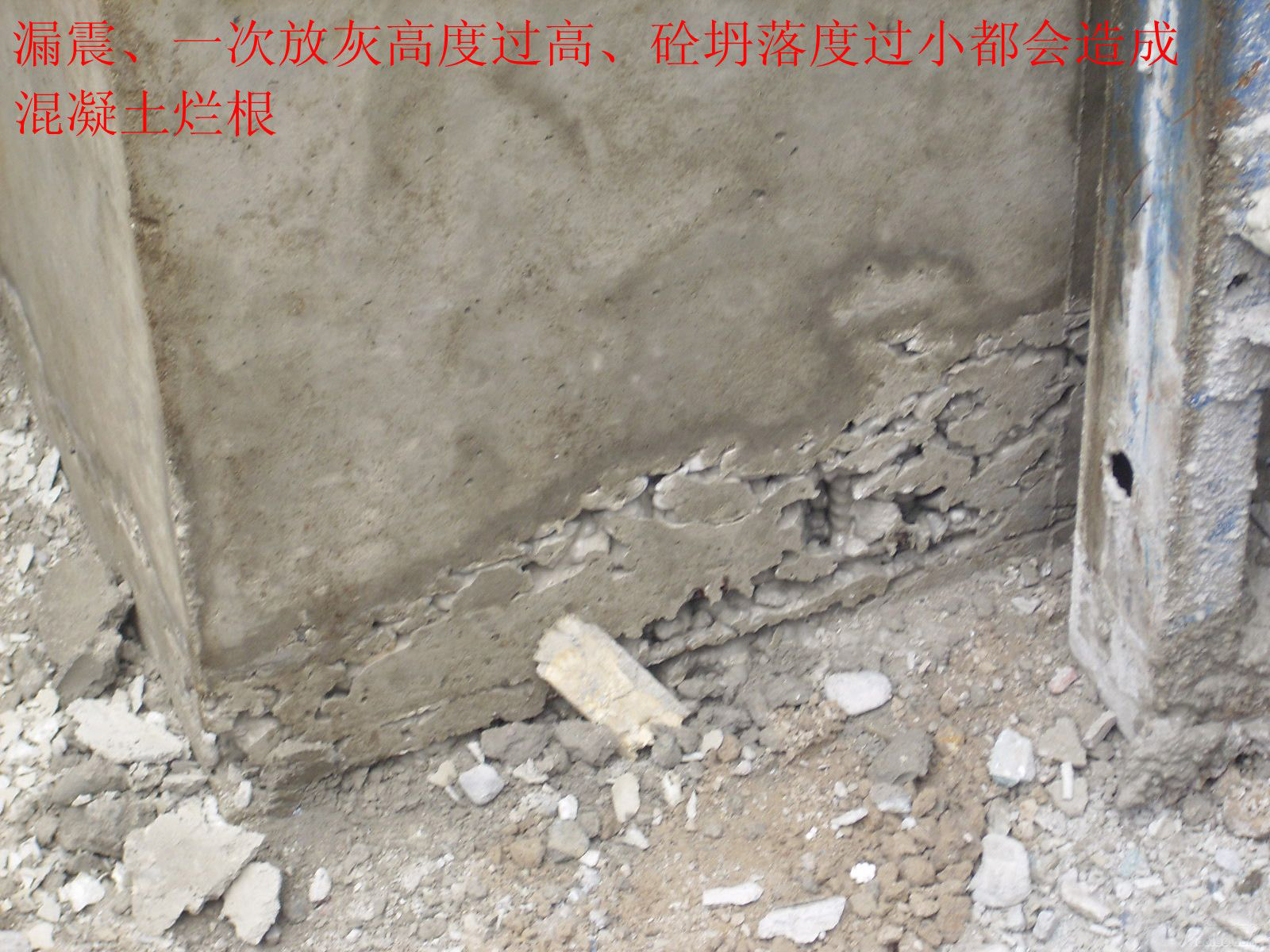

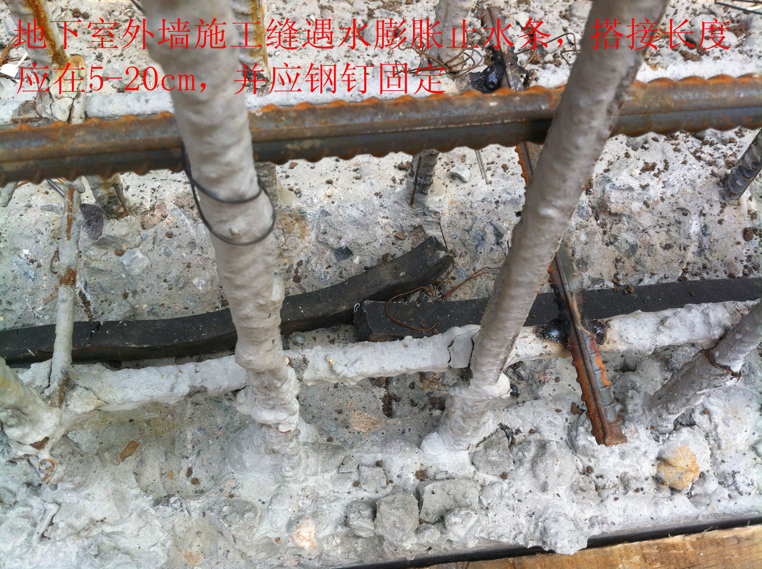

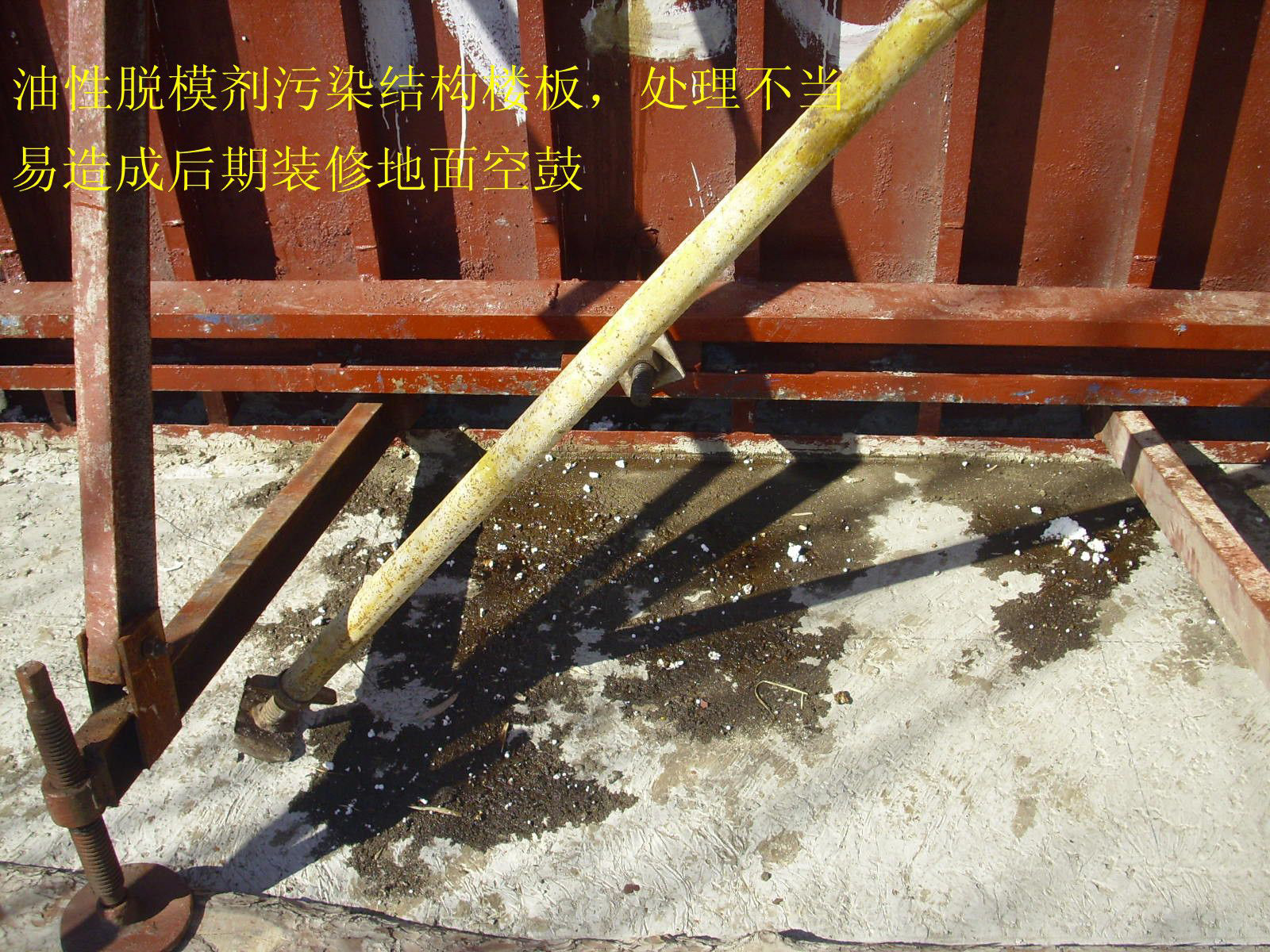

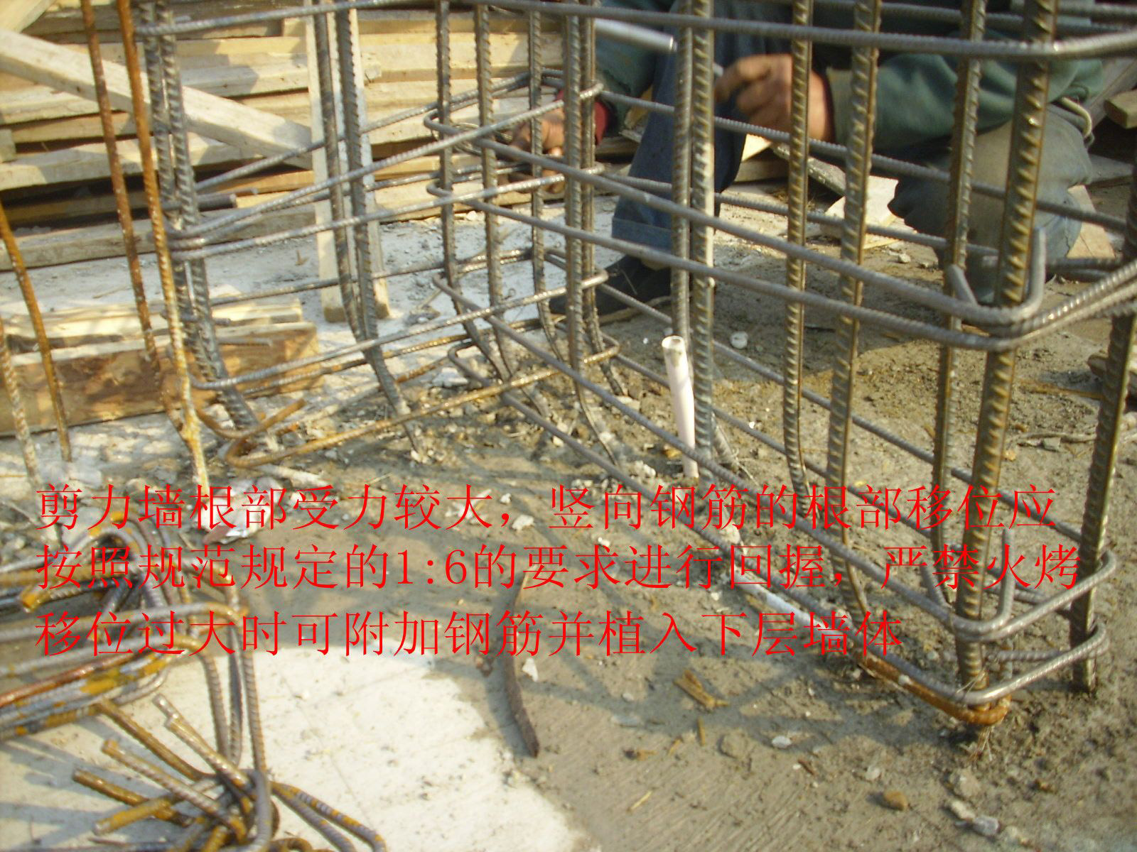

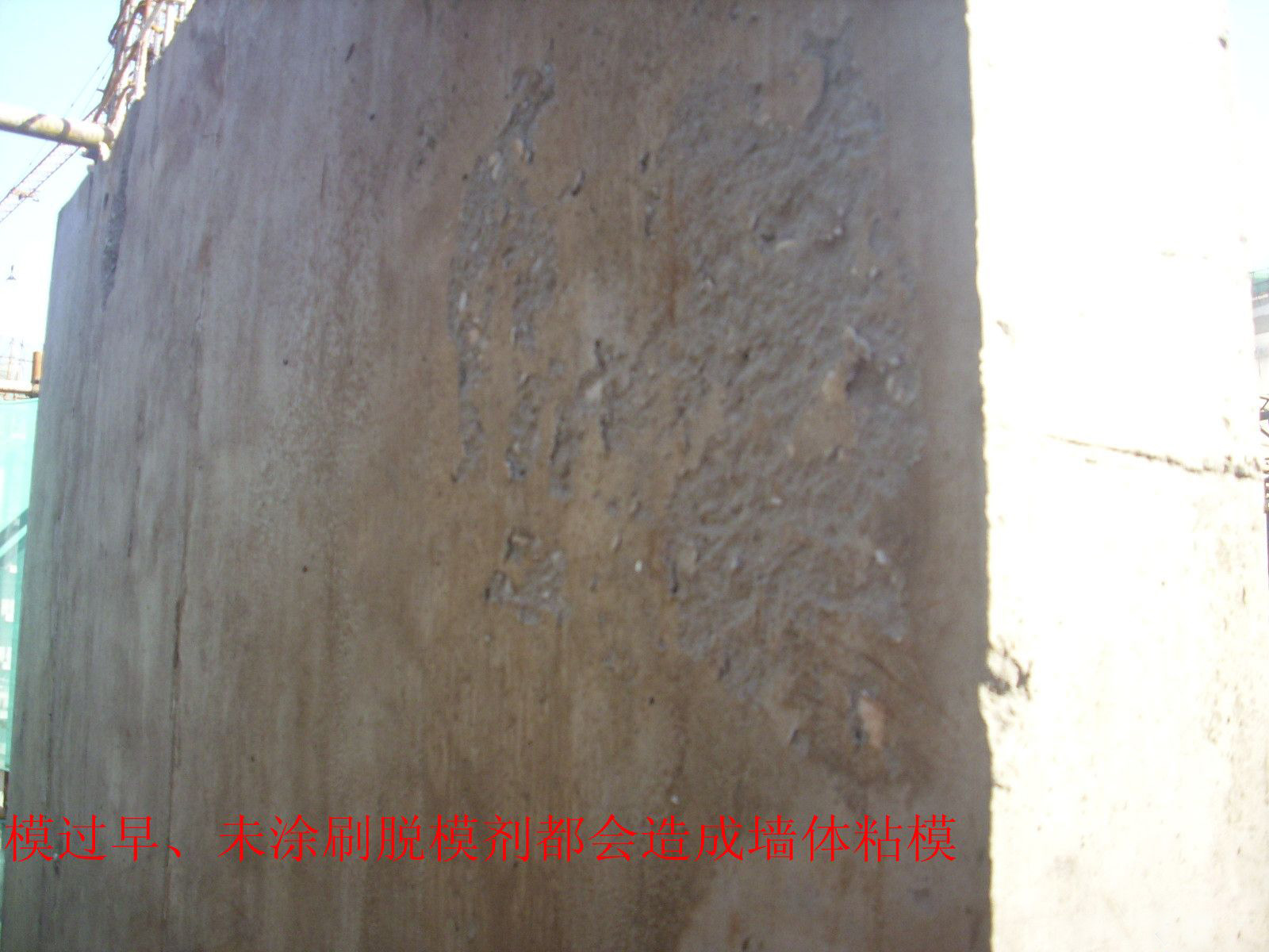

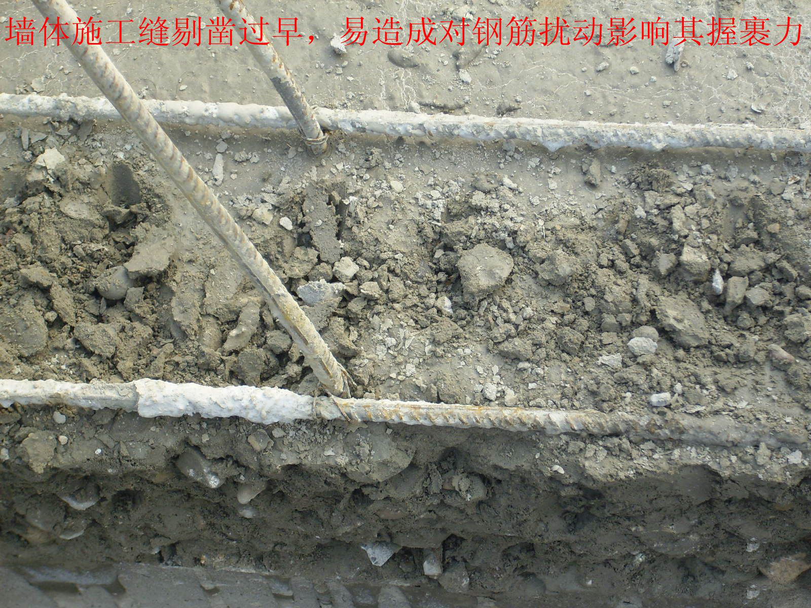

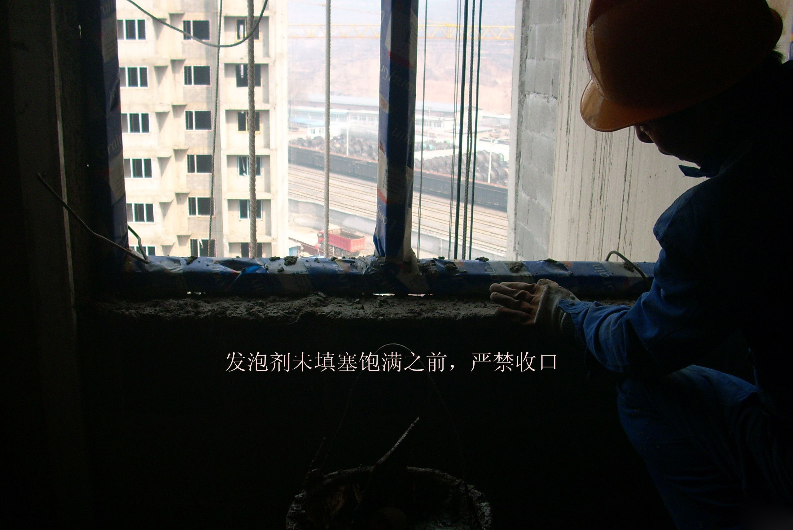

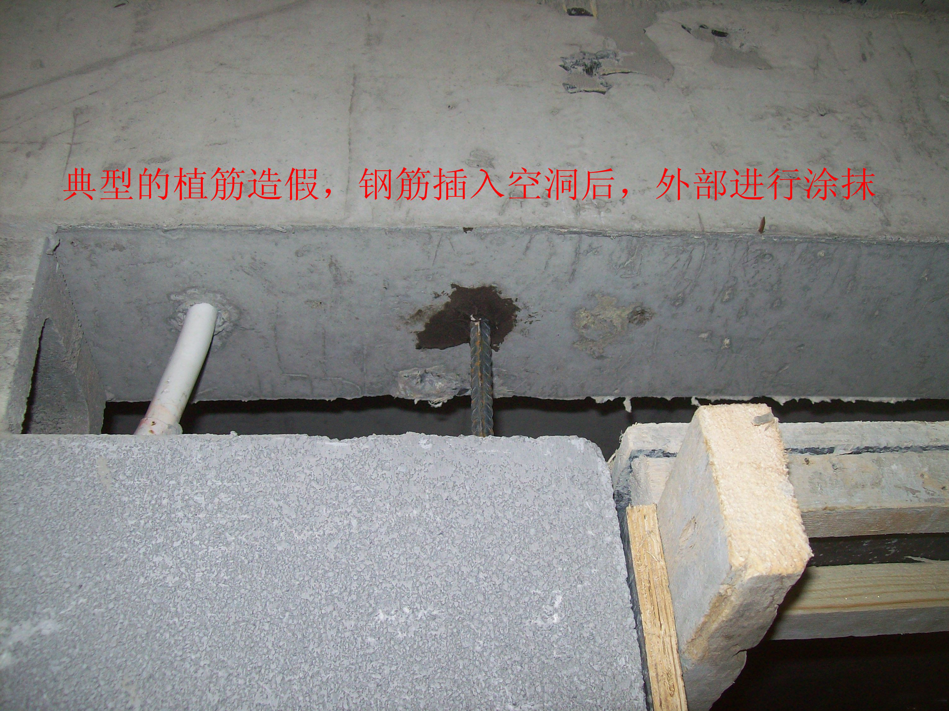

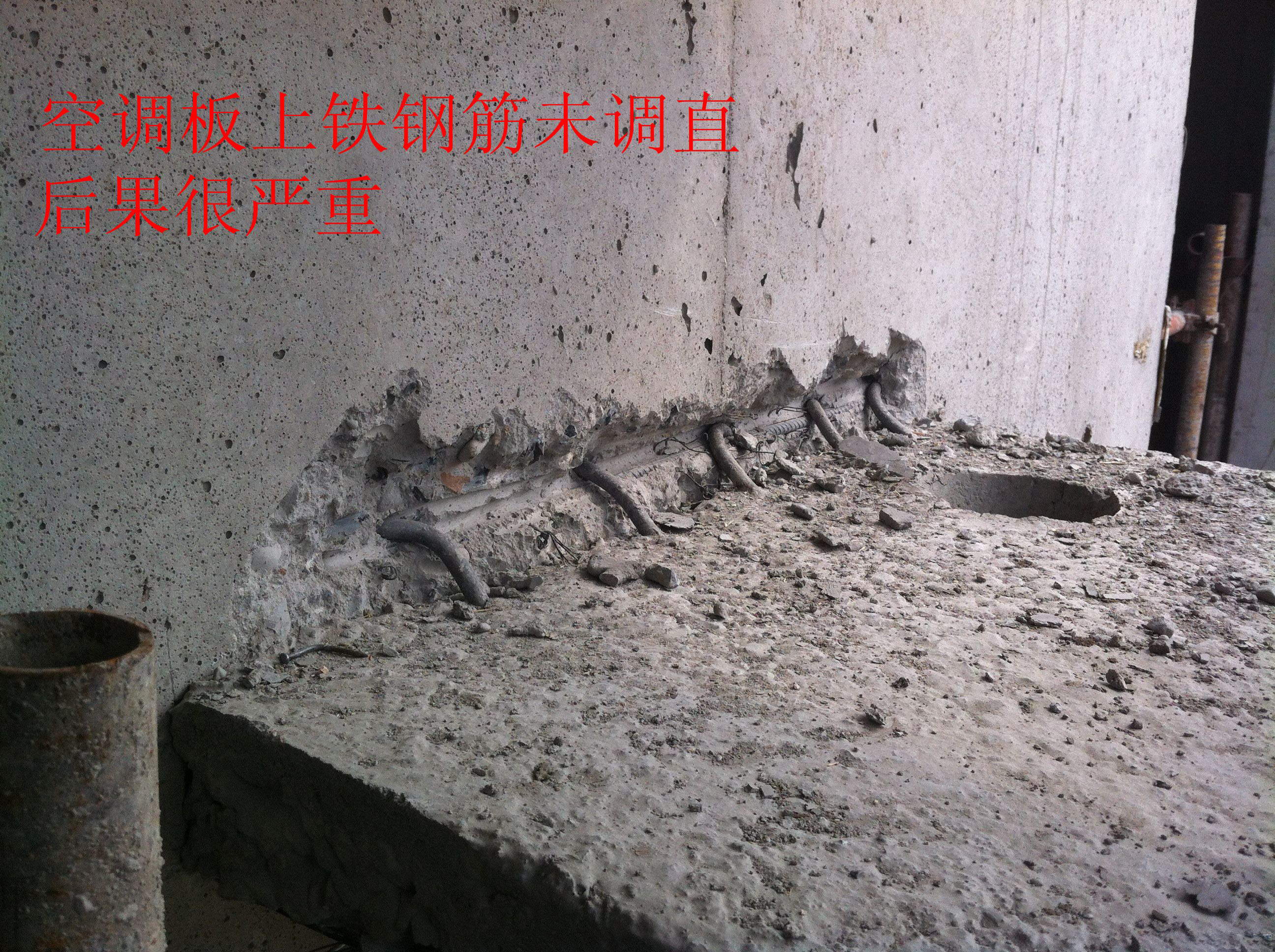

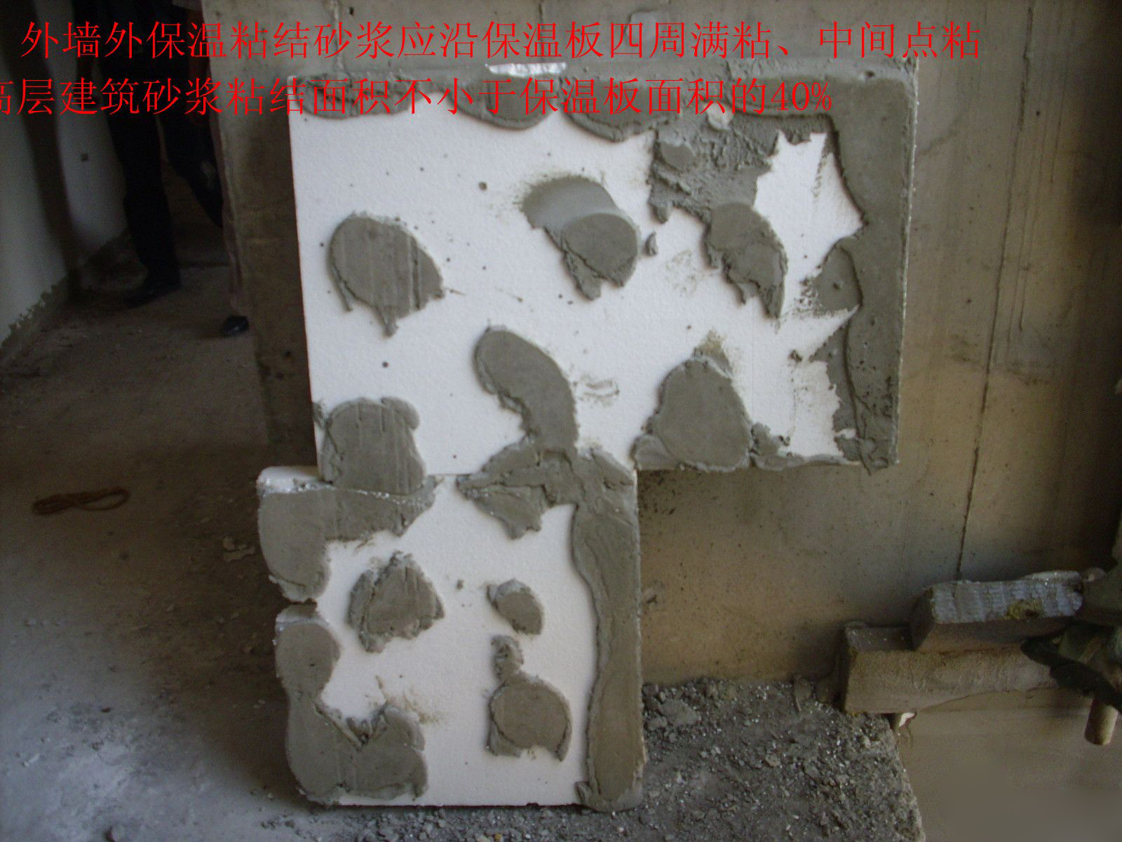

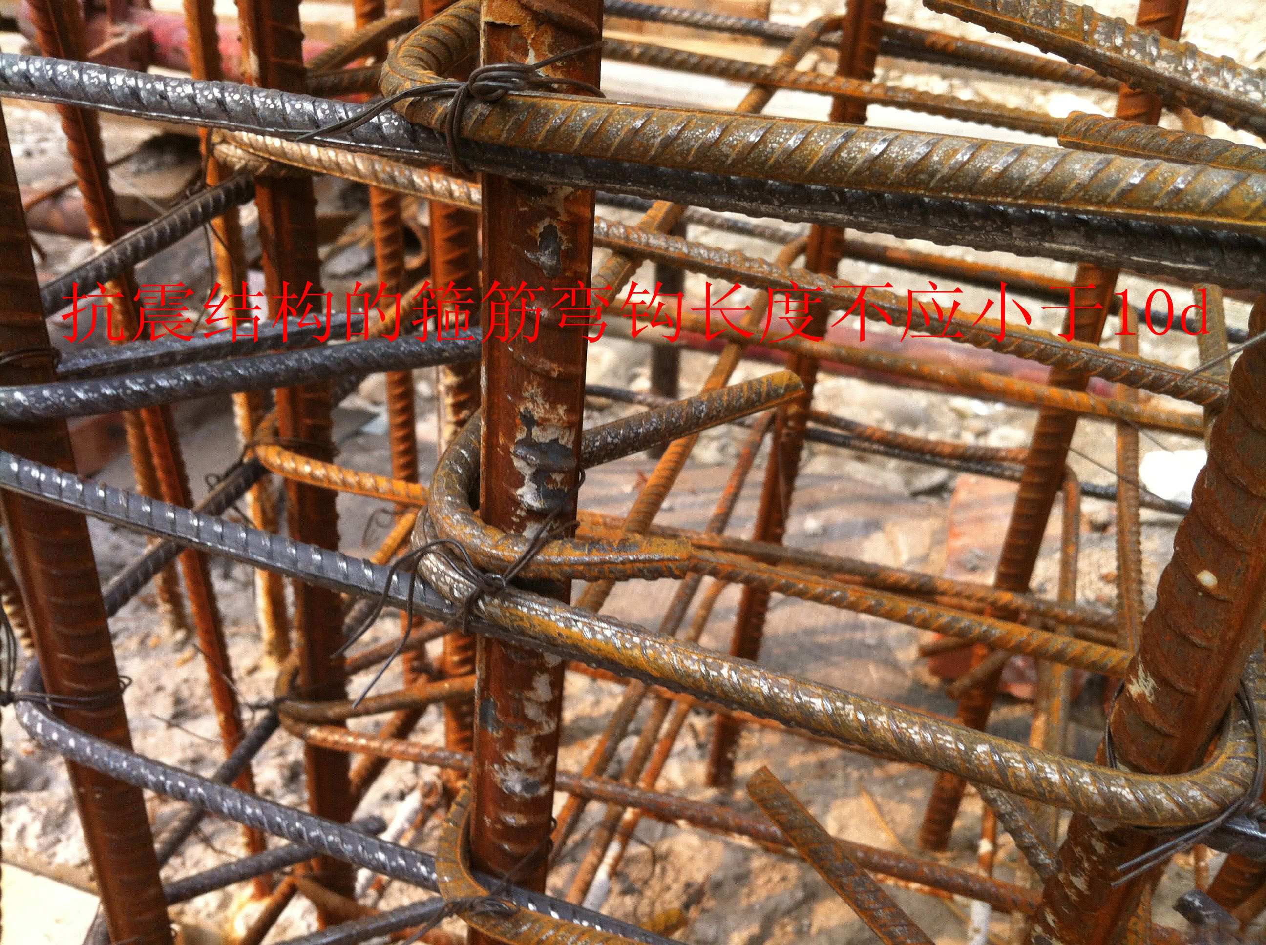

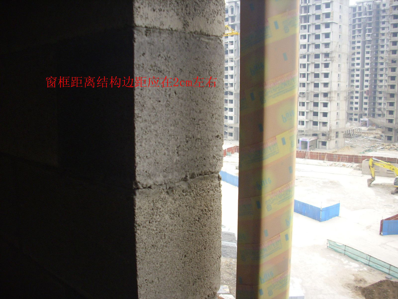

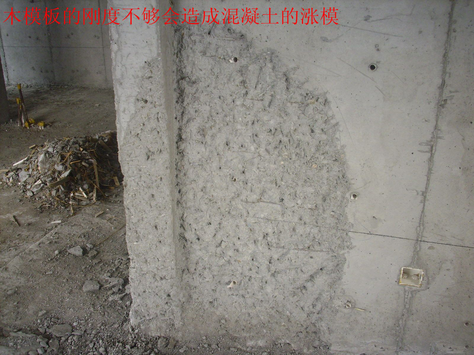

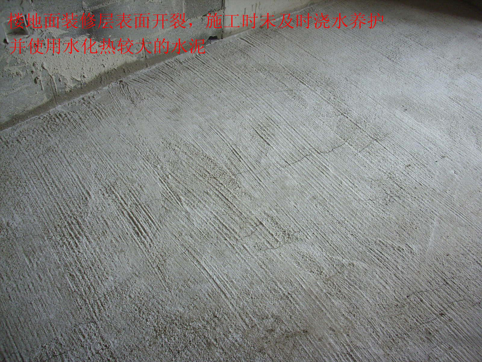

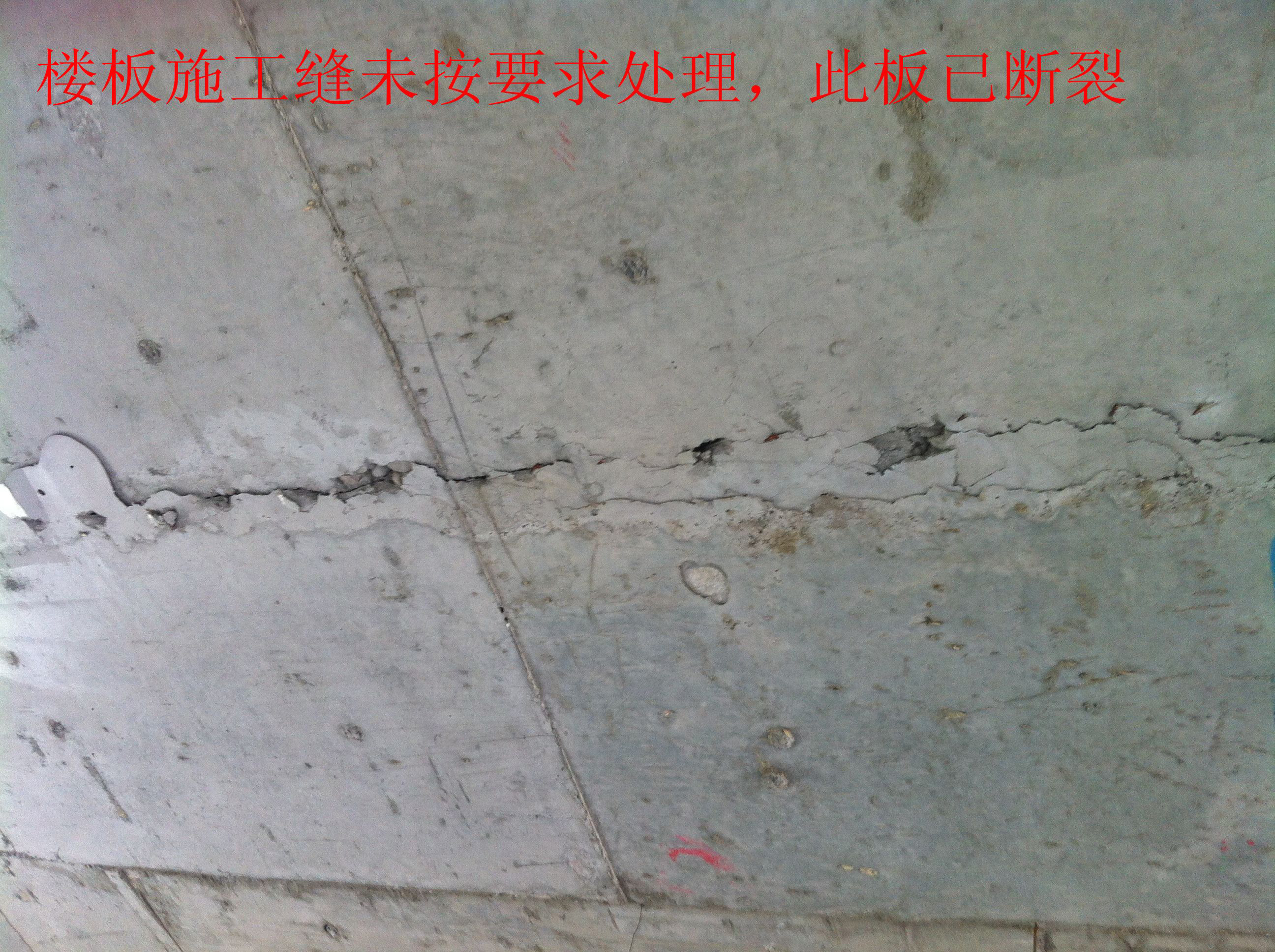

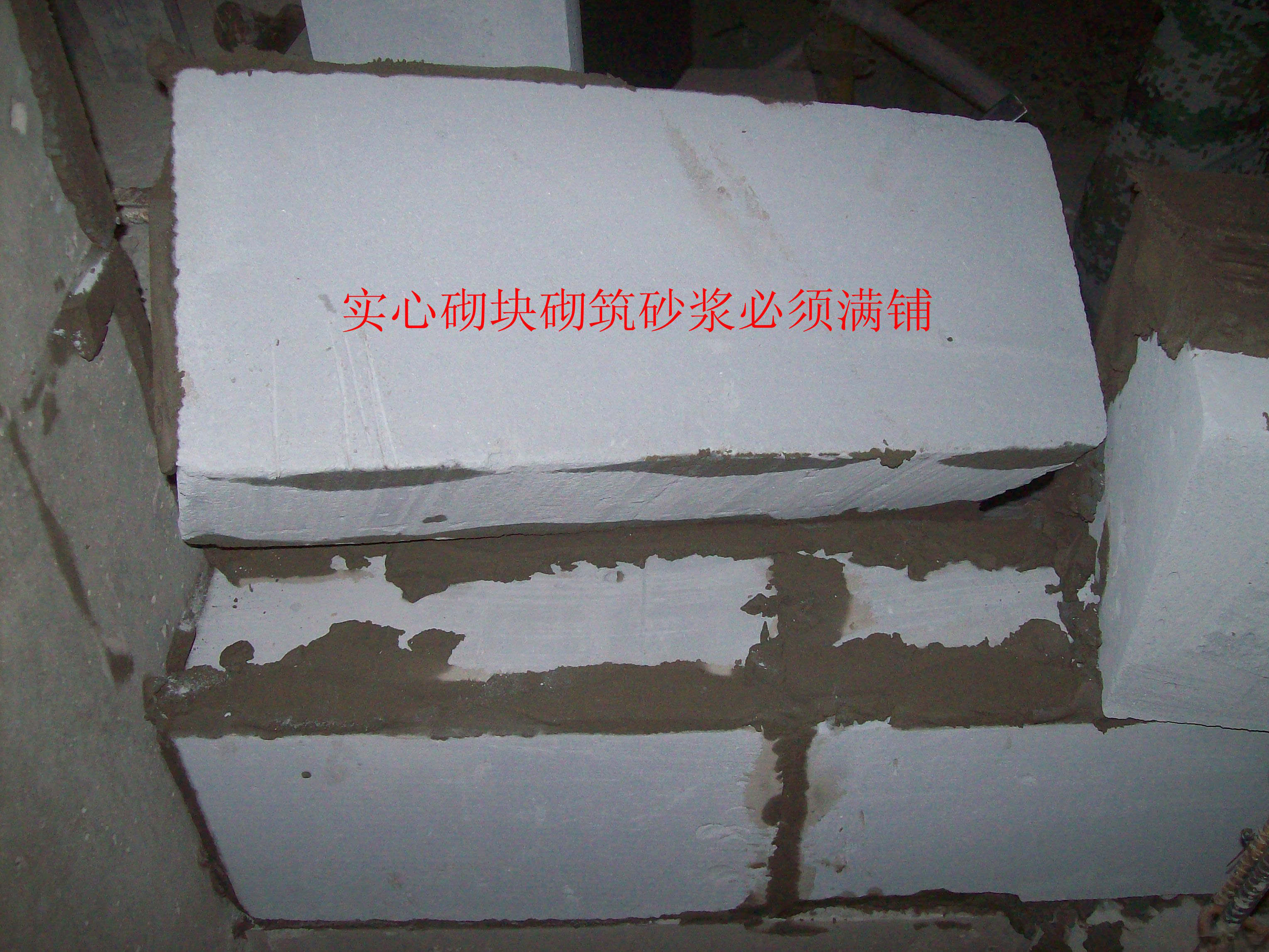

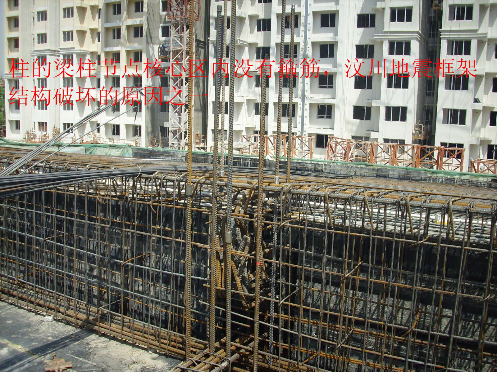

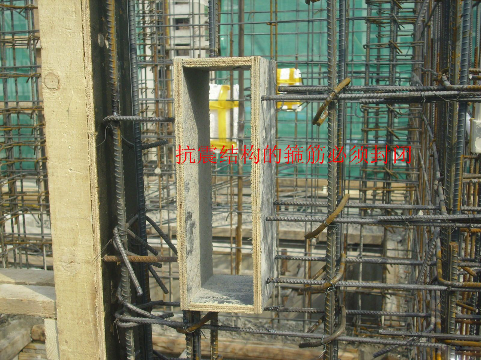

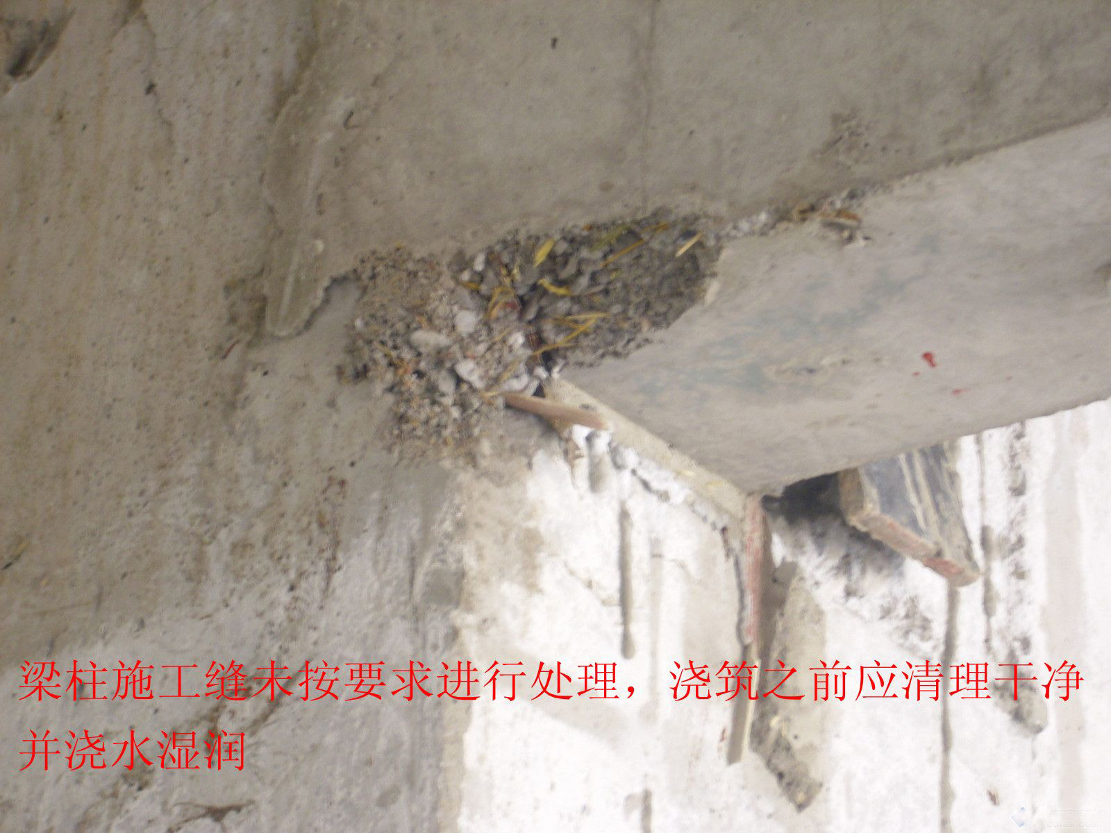

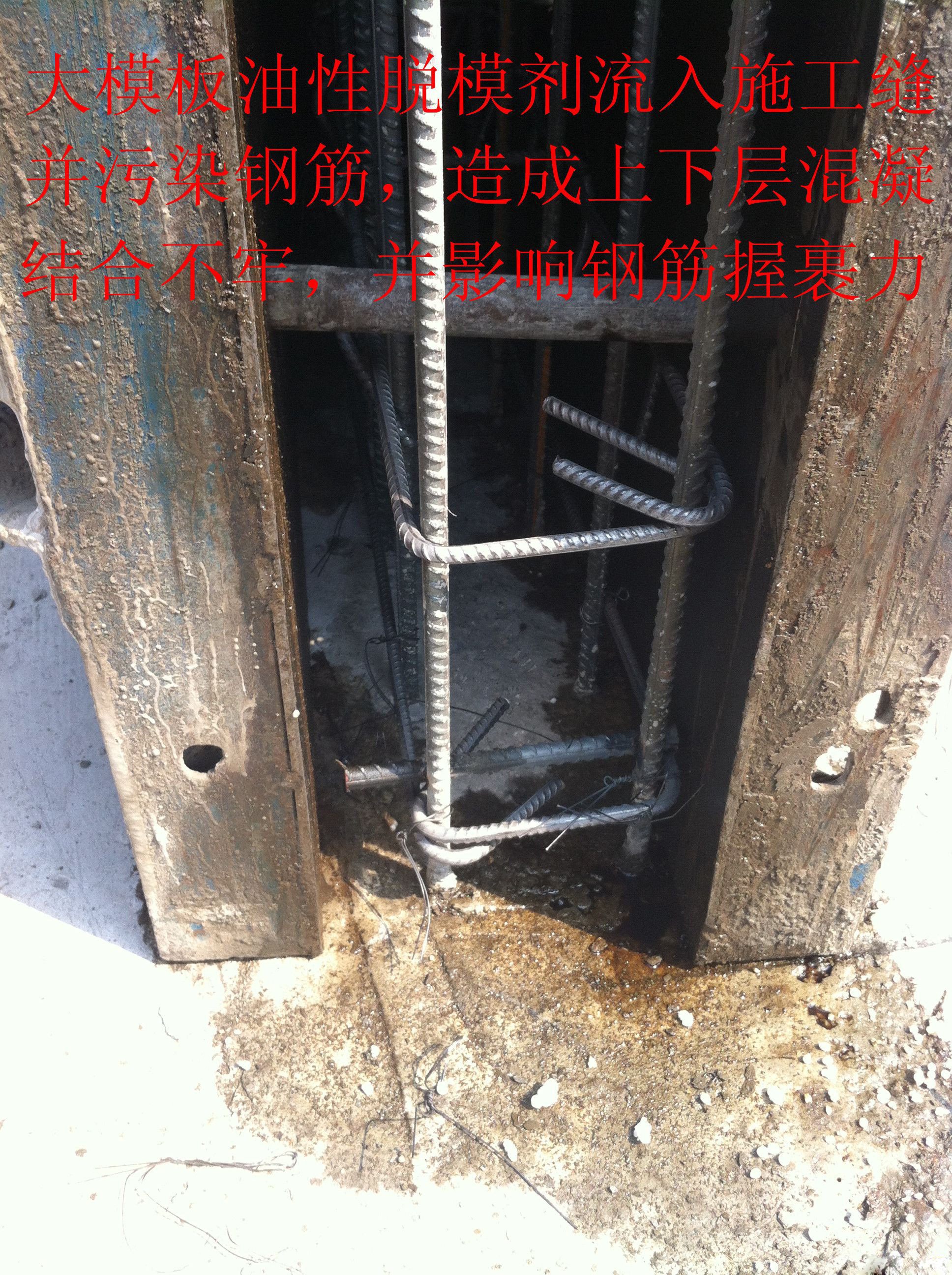

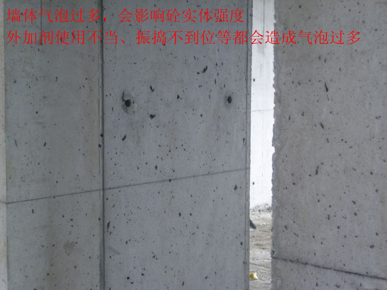

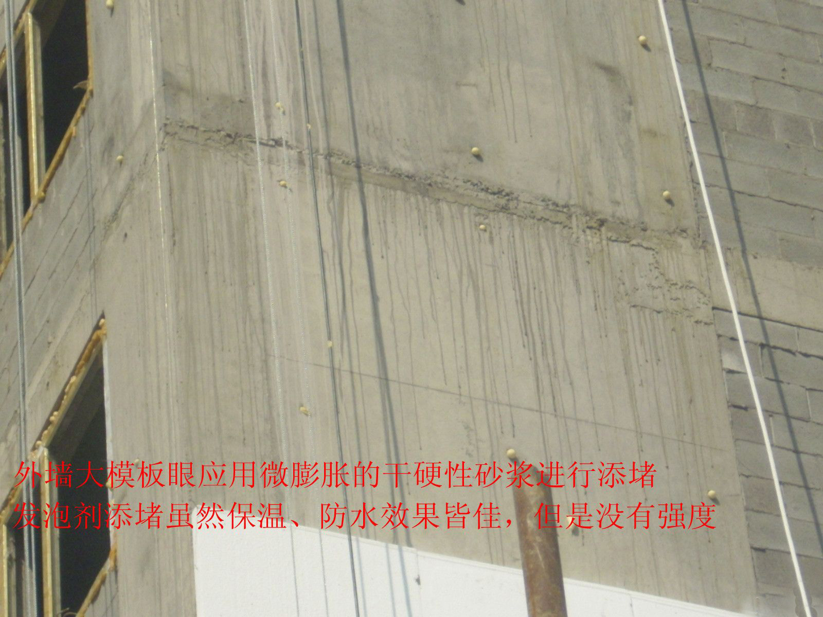

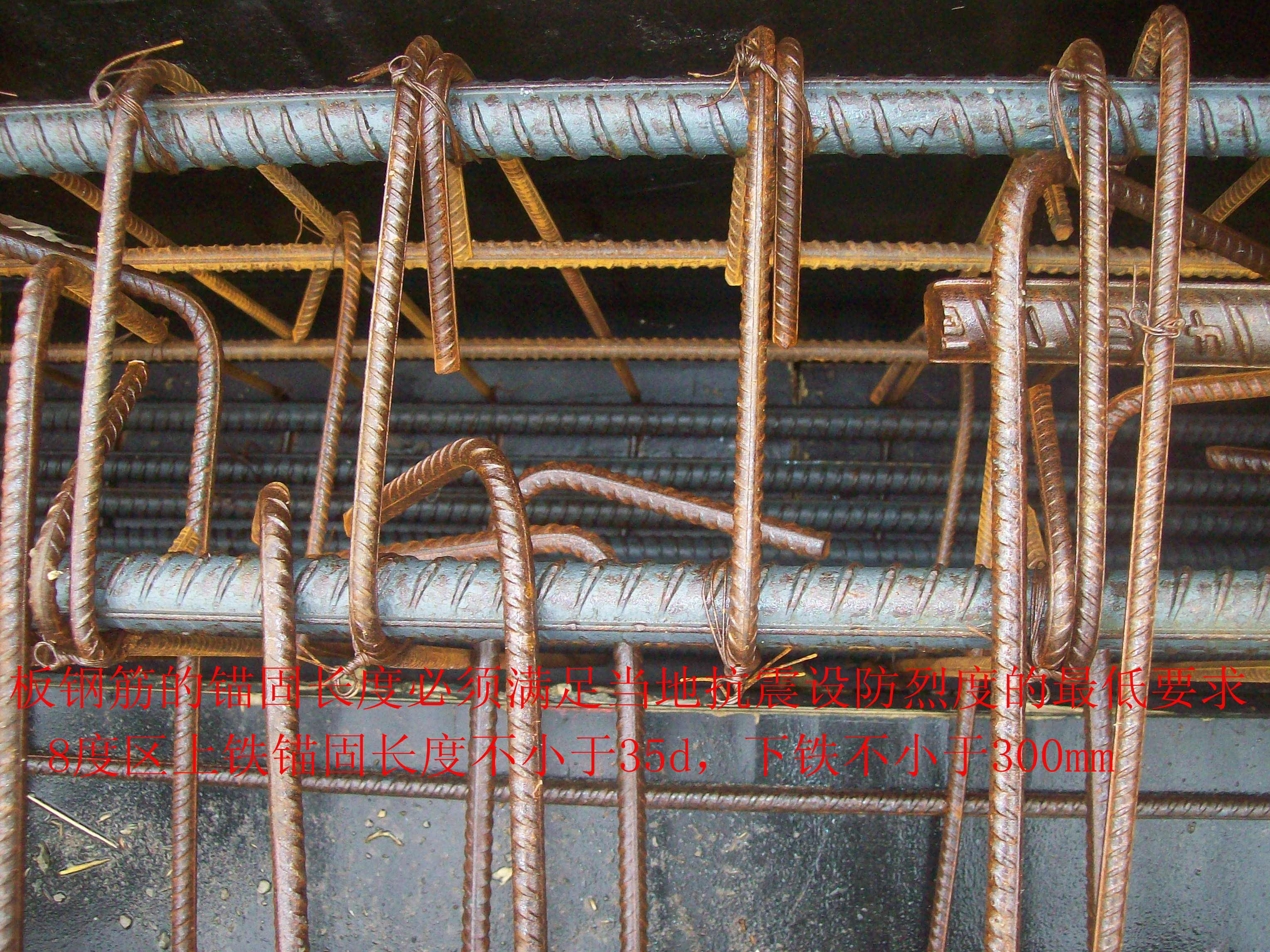

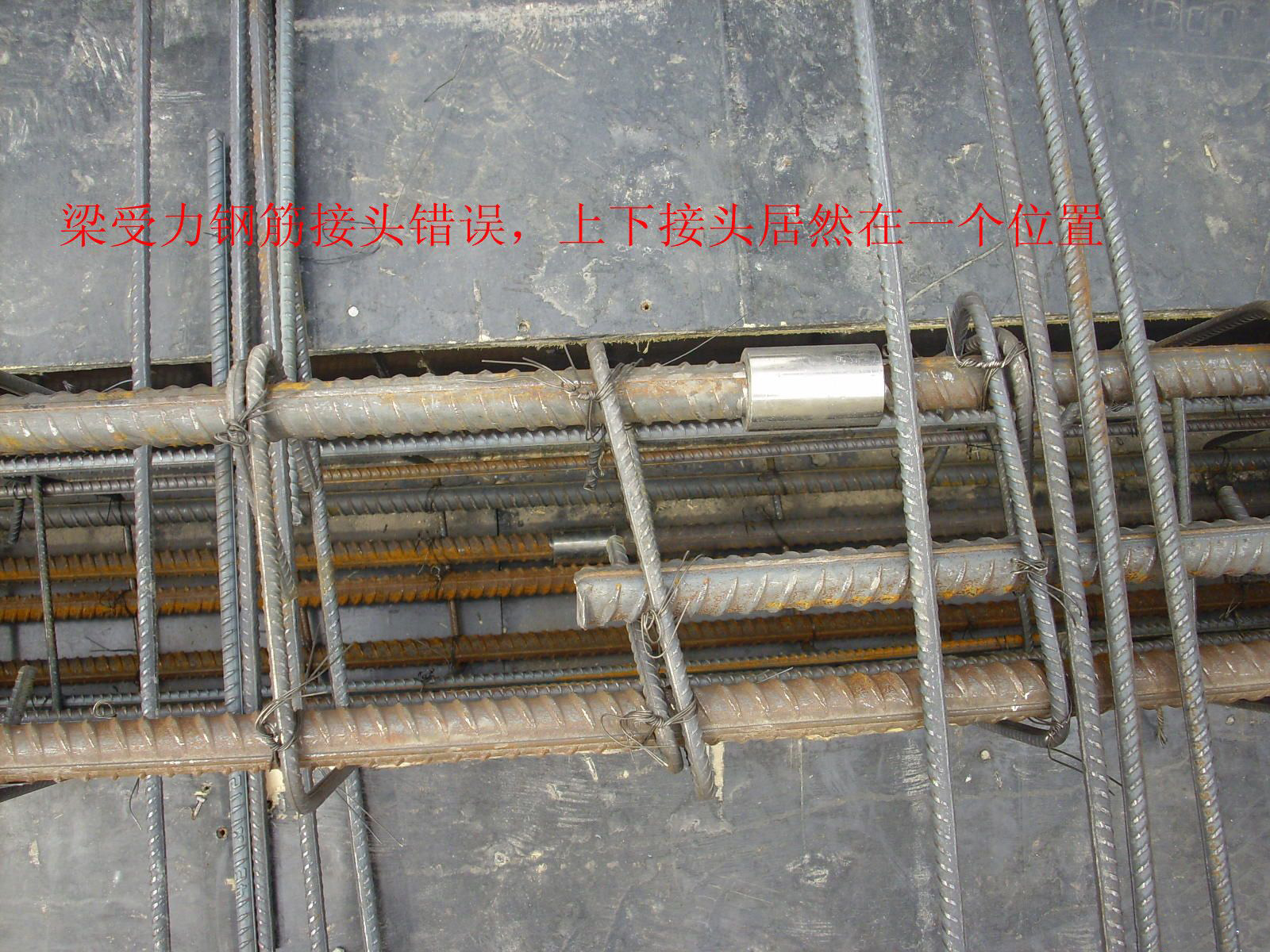

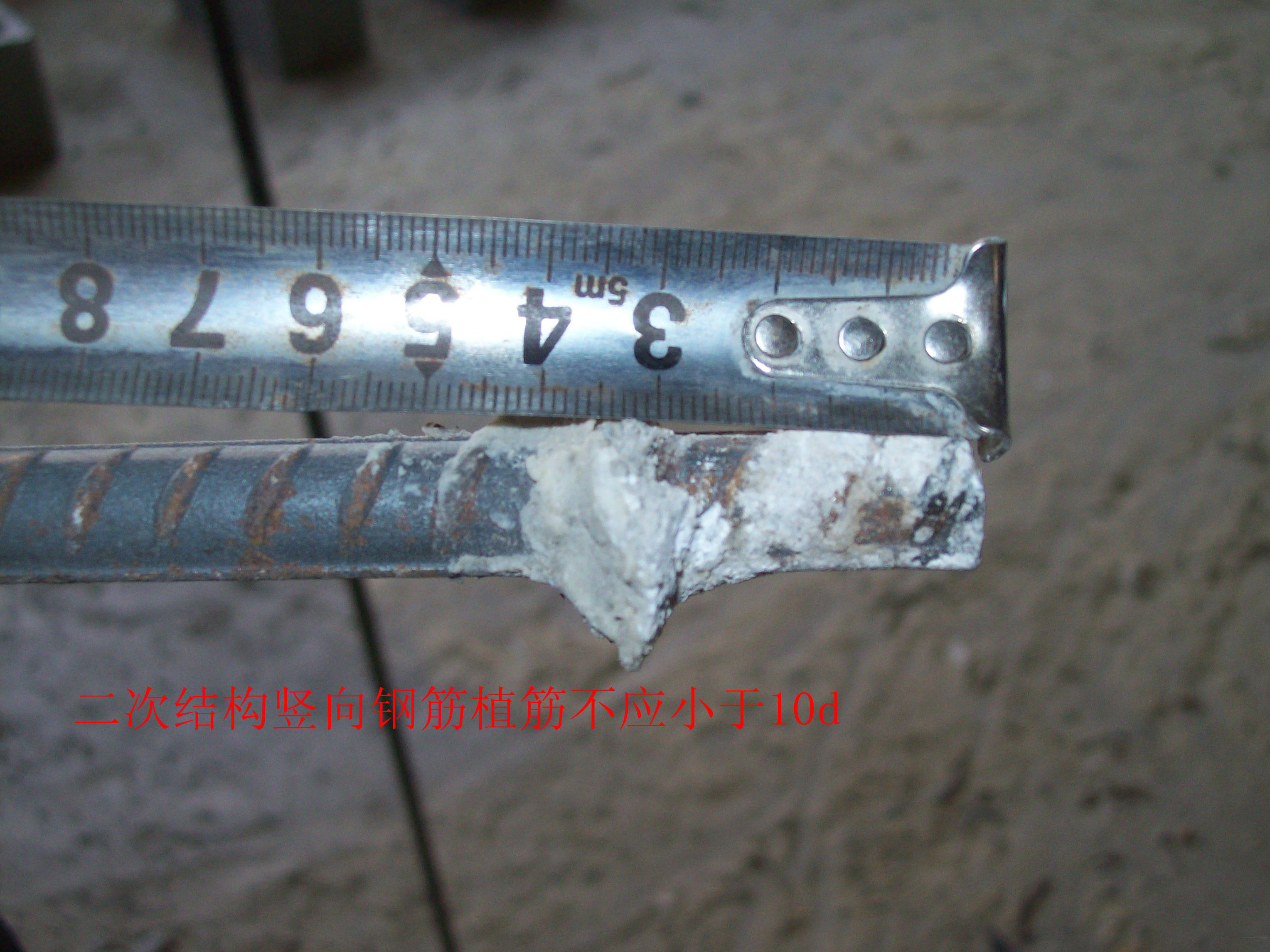

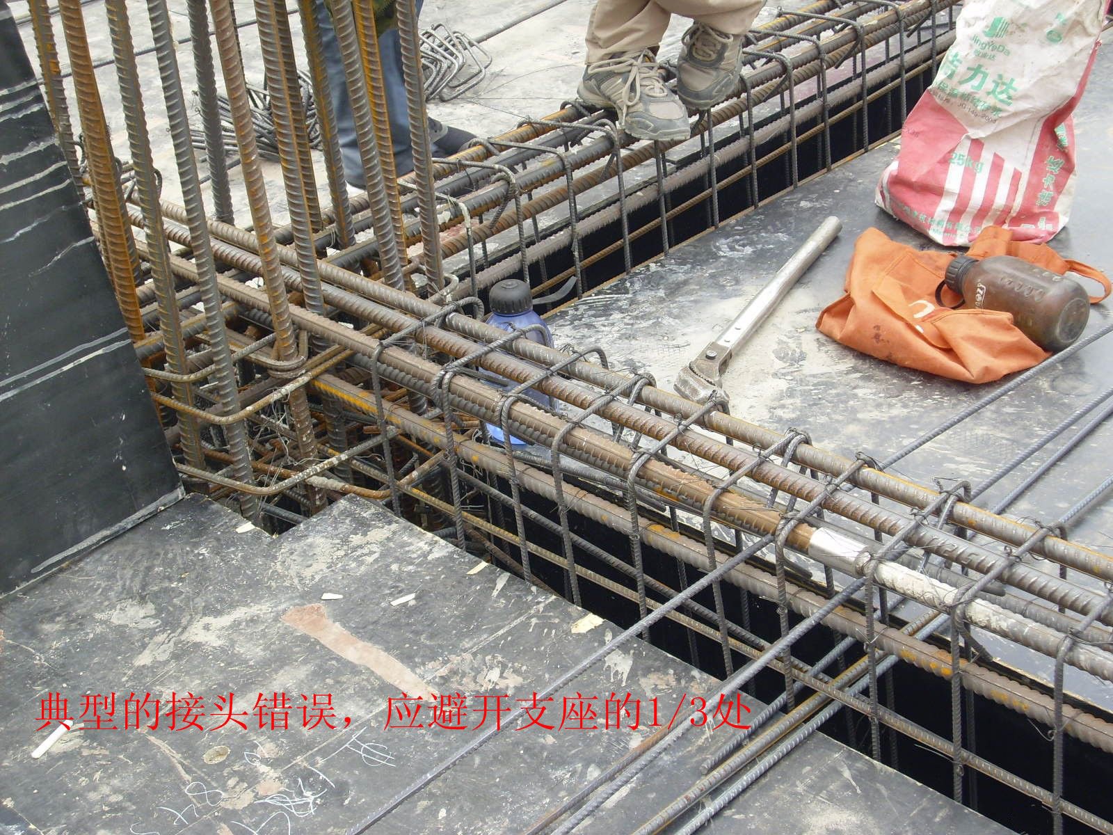

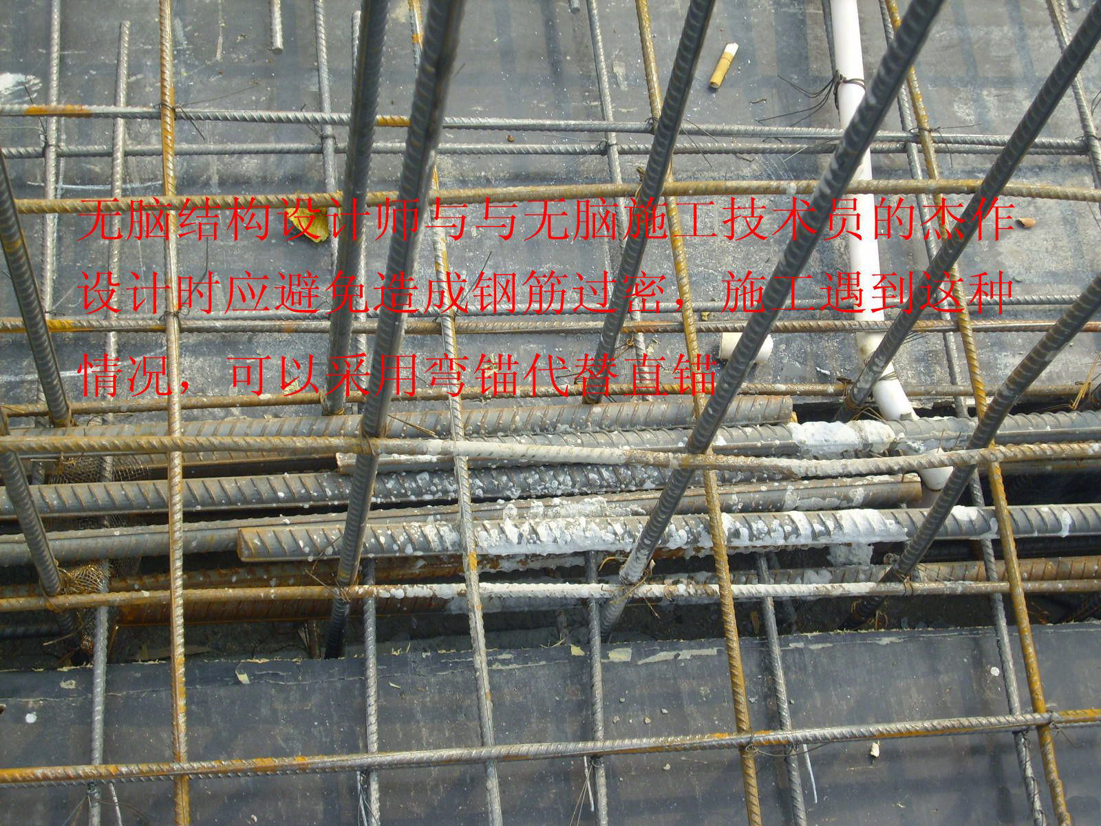

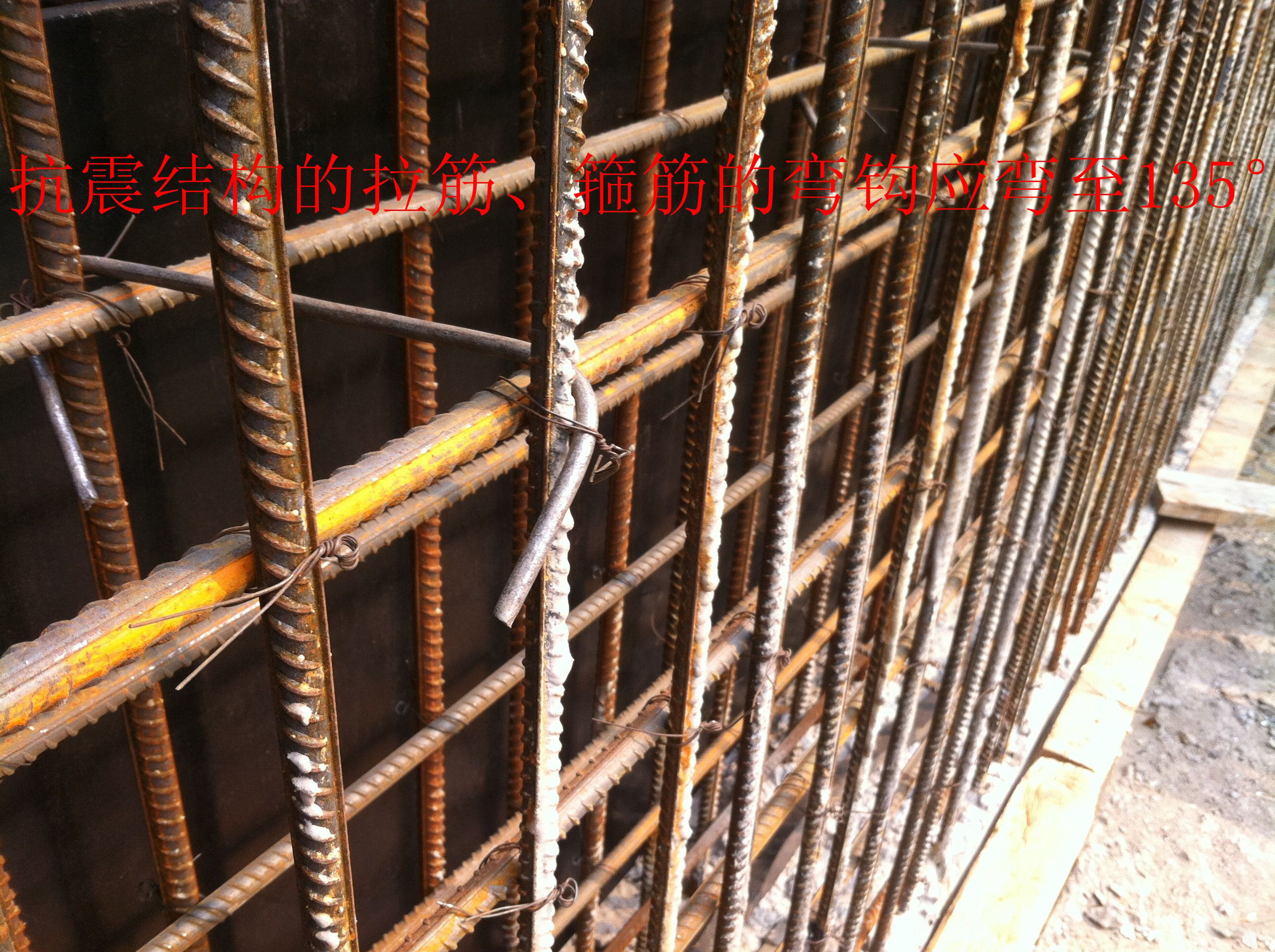

同事在工地巡视时发现的质量问题,希望和大家一起探讨,共勉之。
以上的基本都是通病了。
同时觉得该工地的监理是怎么回事,到底是说了没人理,还是根本就是睁一只眼闭一只眼,得过且过。
不过现在工地确实很难管理,所有人都要求快,快的后果就是质量严重降低。
