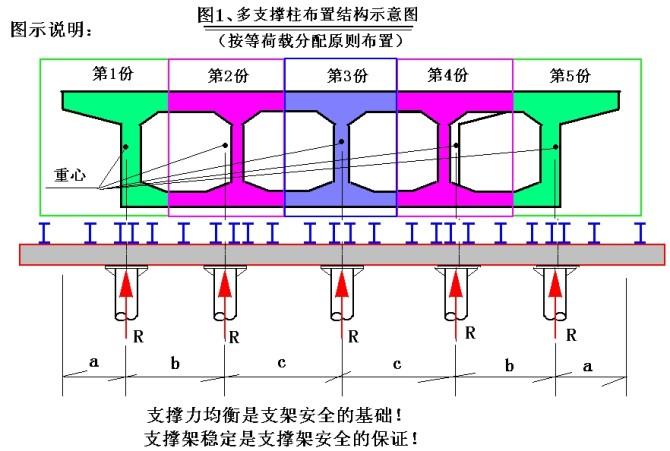

1、关于现浇梁的大跨支架支撑柱布置原则:
按平均横截面积的等份分配布置,支撑在每份截面重心线上,以确保每根支撑柱受力相等——平均分配。
对于超静定多跨
连续梁
支撑结构,知道了支撑柱的支撑荷载,就能精准的计算出弯矩及剪力,就能准确设计支撑柱及横梁结构。如图1所示。随意、主观臆断的平均分配不科学,危害大。

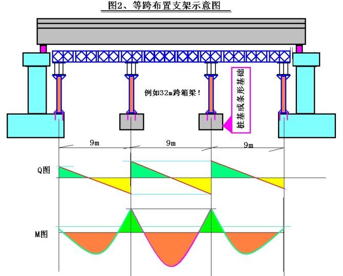

2、尽量按等跨
连续梁
布置。使其达到超静定力学的对称效应状态。
等跨布置,可以确保分布梁内力均衡、变形均匀,有效控制。如图2所示。

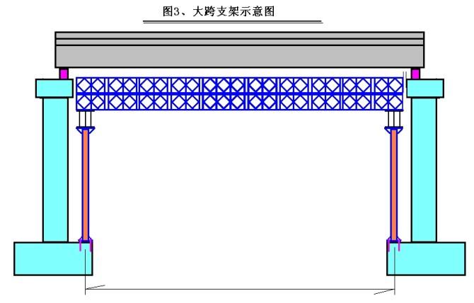

3、支架较高的墩身,以及临时地基地质条件较差的桥址条件,应优先考虑利用永久承台做大跨支架,并选择永久承台做临时基础。回避不良地质基础的风险,避免高支撑架受压不稳的风险。如图3所示。

5、顺桥布置的纵向分布梁,应按图1的等面积分配法布置。达到均匀受力目的。等面积分配等同于等荷载分配。

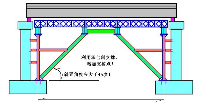

6、临时基础地基不好的地质条件的大跨支架,也可尝试利用承台增加斜支撑,以增加支点、降低纵梁跨度、减少沉降
挠度
。如图4所示。

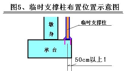

7、关于永久承台支撑控制要点有两:1是满足临时支点冲切的强度要求;2是满足承台边悬臂板抗弯曲强度的要求。一般布置在边缘不小于50cm以内。必要时增加抗剪、抗弯钢筋的配置。如图5所示。

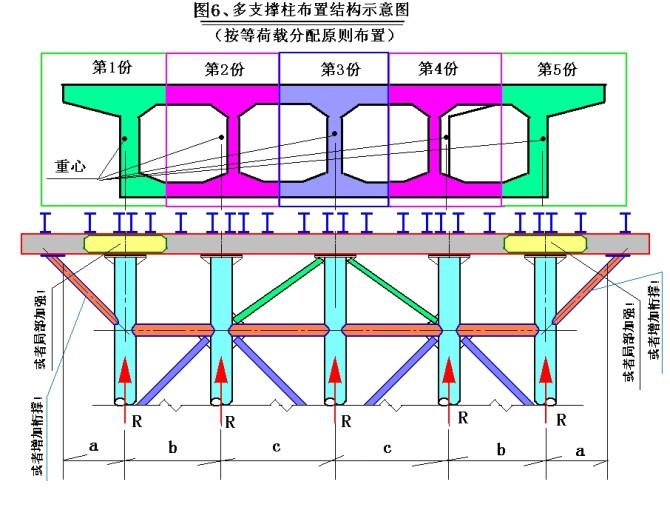

8、若外悬臂负弯矩及外侧
挠度
偏大,应进行局部补强。如加大负弯矩较大处截面
刚度
,或者增加桁架支撑。如图6所示。
