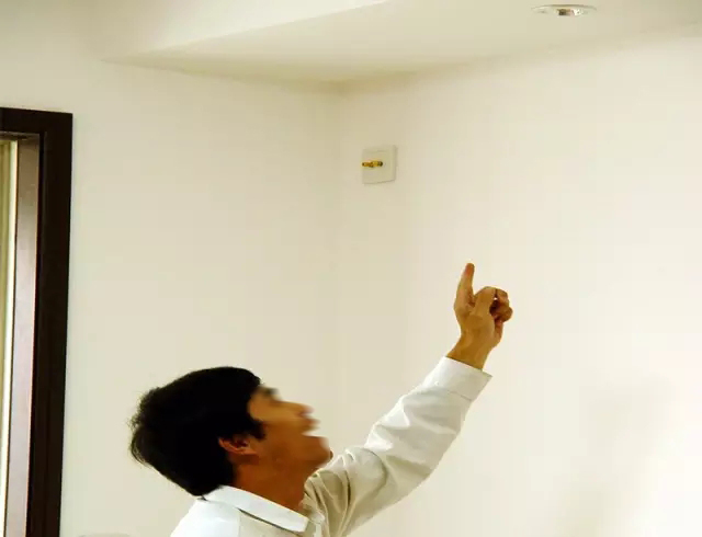

装修完毕,有部分家电已经可以投入使用了,如:灯具、开关、热水器等。所以,在完工时监理也会帮你检验电器使用情况,为了后枕无忧,你可以让监理帮你多试试,万一有问题,相对专业的监理比你更容易判断是电器还是电路问题就能及时整改。

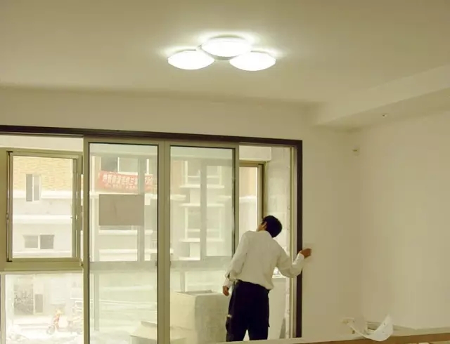

细心的监理阳台上的灯也不忘检查。灯具首先考虑功能,其次才是美观。灯泡质量同样很重要,使用劣质灯泡,没用多久就坏了,换起来是很麻烦的。
射灯是灯具里面最容易出问题的,时间长了不是这个不亮就是那个不亮,监理建议适量安装不宜过多,家里备些灯泡可以随时更换

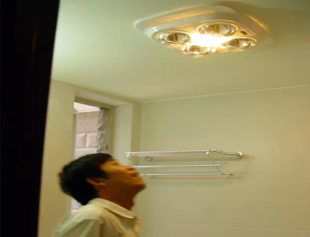

这是业主以前淘到的一只浴霸只要一百元左右,监理看后觉得质量不错,看来只要花点心思要买到性价比高的产品还是不难的。

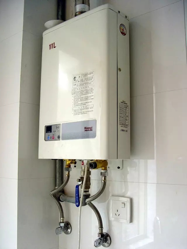

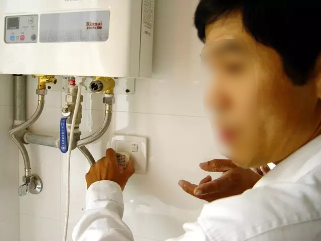

燃气热水器也是重点要检查的电器,虽然安装时都会检查,但考虑到全家人的安全,让监理还是帮你仔细检查测试几遍。

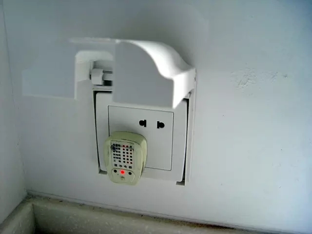

现在检查插座很少用电笔了,有专门用于检查插座的插头,假如有问题上面有灯会显示,哪路线路没接好一目了然。
监理师傅十分认真负责,每个插座至少检查了两遍。果然,第一次检查正常的插座,结果在检查第二次时发现接触不好,看来是要多试。

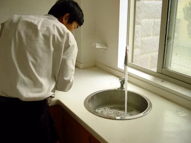

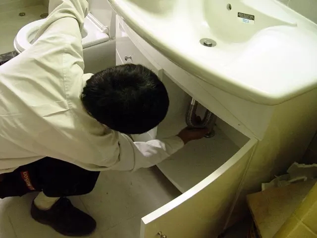

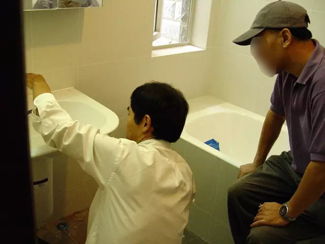

据监理说,测试用水比测试电器更需细致、认真,涉及区域多从检查厨房用水、出水到卫生间用水、出水一处也不能拉下,一些死角眼睛看不到的地方,就要用手仔细的摸,才能判断有没有渗水等情况。
首先测试厨房的用水,先看冷热水是否能正常出水,然后看能否快速下水,业主买的是皇冠水槽/龙头质量还是不错的。

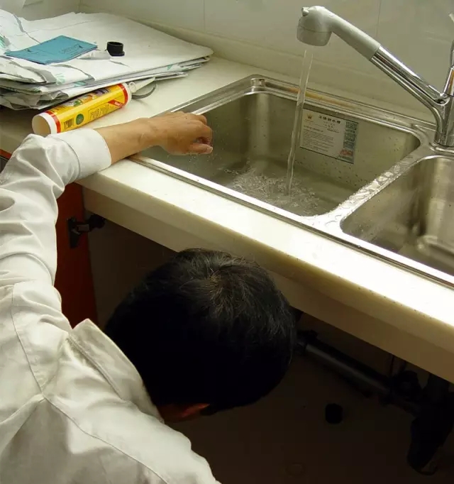

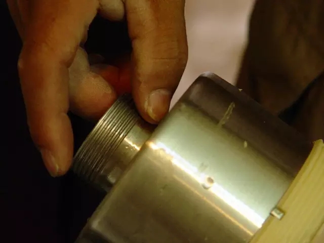

现在装修者买成品橱柜很多,都是由橱柜公司上门安装,但有时也会碰到问题,这里监理就发现下水的管道有渗水现象。
引发渗水问题的就是这个衔接着水槽与下水管道的不锈钢部件,底部密封度不够造成渗水现象,看来要去橱柜公司调换了。

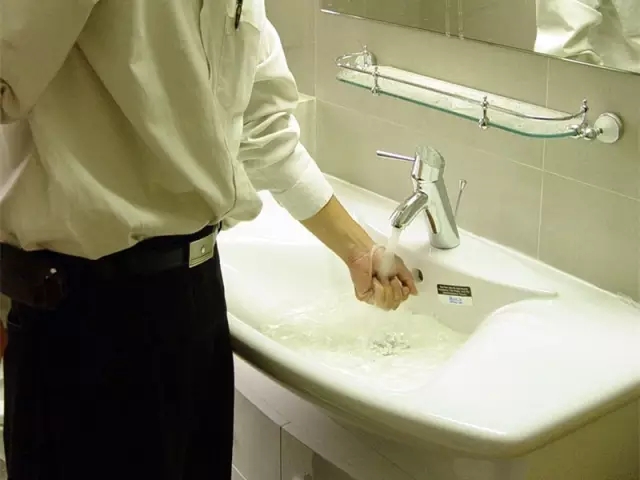

现在卫生间的台盆都有溢水孔,很少碰溢水现象了。测试时放水要超过溢水孔,这样才能看出下水是否正常。
除了用眼睛看,一些视觉死角的地方,负责的监理还会用手从上到下用手都摸一遍,相信这样查下来很难再有隐患了。

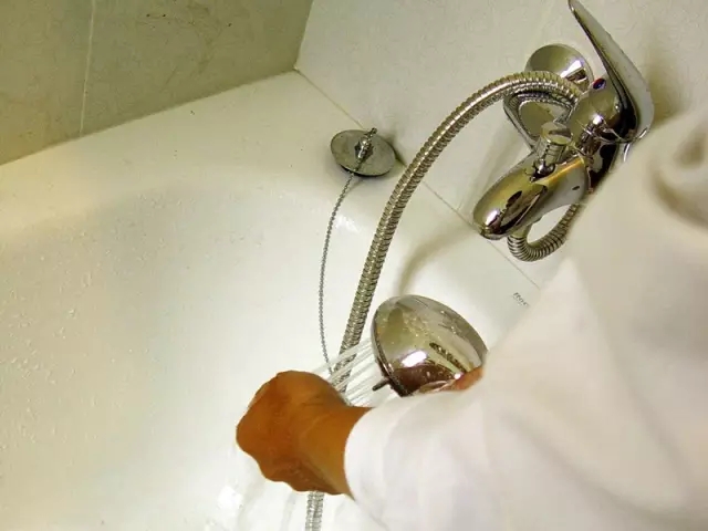

在测试淋浴龙头时,监理用手测试除了是因为要感觉水温的变化,其次还是为了感觉出水的力度是否适中。

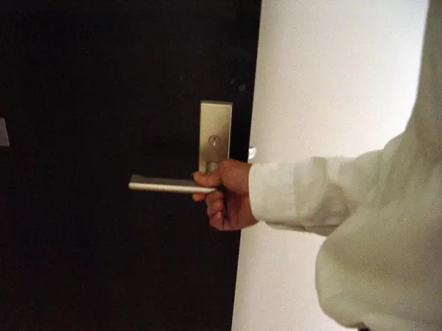

很多装修者在主材上肯花钱,辅材却不重视,其实有些辅材也是非常重要的,像五金这种配件质量好坏有时也会影响你生活的质量,想想你每天要开启多少次房门、橱门等等,保证能正常开启的就是五金,所以监理在验收时也很重视。
劣质门把手用不了几次就锈渍斑斑,既不美观也影响使用。这是业主精选的松下成品门配套的把手,据说挺耐用的

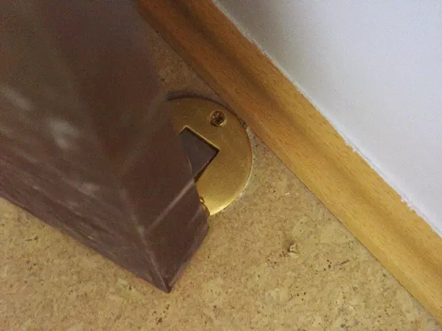

业主这个花了六十多元买的地吸检查下来就差点了,稍一用力就吸不住,监理建议还是用那种传统装在门后的地吸为佳。

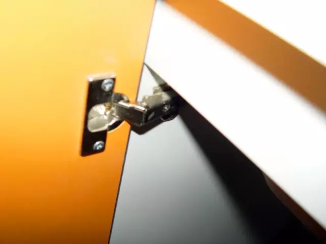

同样,橱柜的五金也是很重要的,优质的铰链就是橱门多次开启后仍然不会有一丝变形,在高热潮湿的厨房也不会生锈,业主选的这款海蒂诗质量就不错。

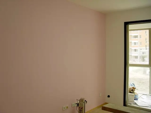

业主很务实,只刷了个简单粉色来代替背景墙,预算不多的装修者值得借鉴,其实在国外很少有人会做背景墙的,以后想换家具格局就不容易了

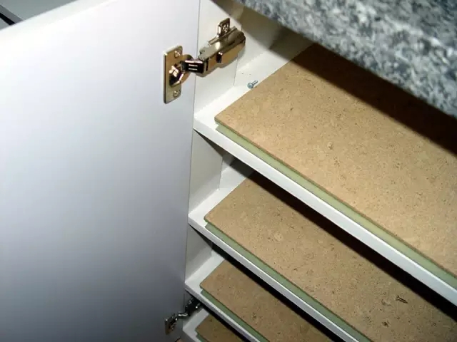

业主把儿童房铺的多下来的软木地板裁好铺在鞋柜里,这样保护了鞋子、鞋柜同时有很好利用剩余材料,一点不浪费。

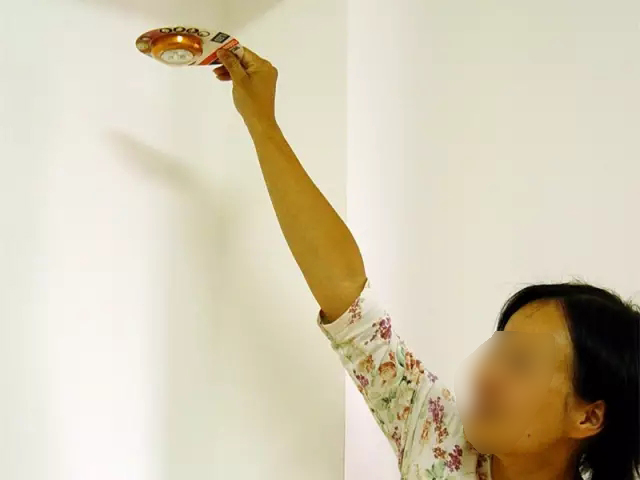

这个位置本来应该装射灯的,业主考虑到不会经常开觉得没必要,就买了个欧普朗的小灯准备粘上去(不用接线,用电池),用时只要轻轻一按就行。
